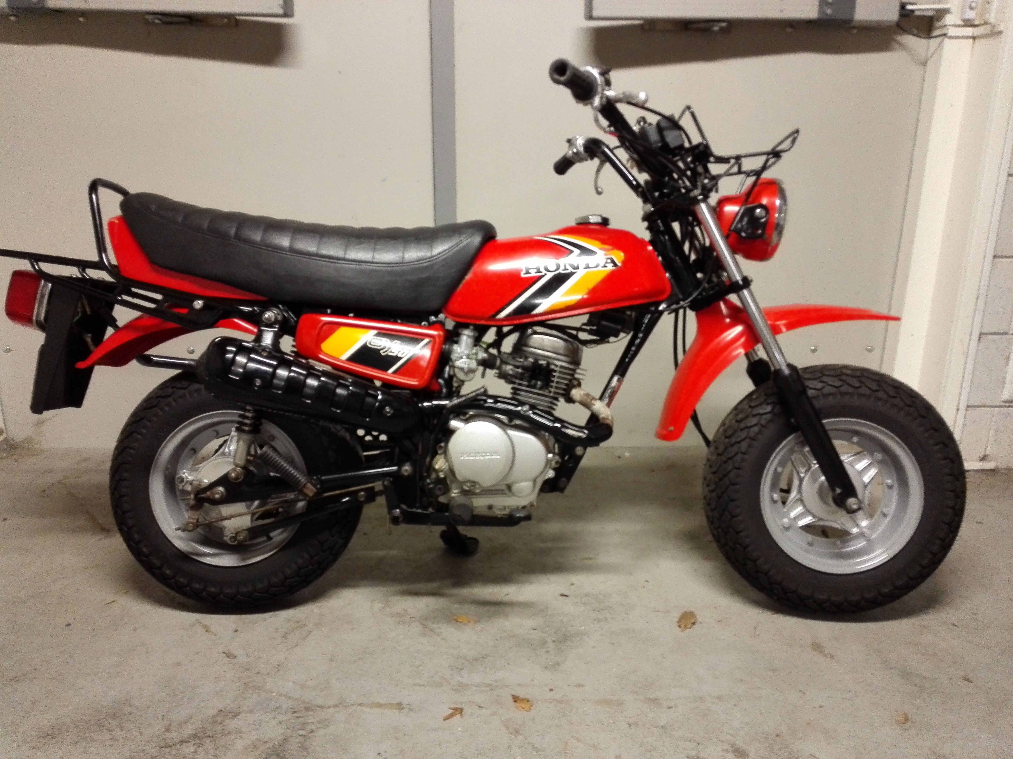

Hoi, ik ben Frank, 18 aar oud en ik ben sinds kort de nieuwe eigenaar van een CY50.
Nadat ik 1 jaar in het bezit ben geweest van een PS50 en een half jaar van een SS50 heb ik besloten om een CY50 aan te schaffen. Ik vind de Dax ook een mooi model, maar een origineel exemplaar kan aardig hoog in de papieren oplopen. Een CY50 leek mij een leuk alternatief.
Hierbij een paar foto's van de brommer: Ik vind het een leuke brommer om te zien, maar naar mijn mening kloppen de verhoudingen van de brommer niet helemaal. Het zadel vind ik veel te lang en het "kontje" vind ik ook aardig fors.
Mijn plan is om de brommer ongeveer op deze manier aan te passen:
https://youtu.be/_XIaYEdJWaU
Wat is er allemaal al aan gedaan:
- de brommer is warmgereden om de olie eruit te kunnen laten lopen. Daarna is er weer verse olie in het blokje gekomen.
- oude benzine eruit, nieuwe erin.
- bougie schoon gemaakt en andere delen.
Wat moet er nog gebeuren:
- vliegwiel aanpassen naar een vervroegend mechanisme om hem iets vlotter te maken.
- inlaatspruitstuk uitboren of een ander spruitstuk monteren.
- carburateur afstellen en schoonmaken.
- nieuwe uitlaat monteren waar geen begrenzing en/of vernauwing in zit.
- ander zitje passend maken.
- een nieuw "kontje" ontwerpen.
- knipperlichten monteren.
Ik doe dit project samen met mijn vader die vroeger ook in de viertaktwereld heeft gezeten.
Mochten er nog tips zijn wat betreft het vervroegen van een vliegwiel, dan hoor ik dat graag.
Met vriendelijke groet,
Frank.

Mooie CY heb je!
Het zadel is van een Japanse CY50-R&P, daar hoort een passend groot rek bij en een kleiner achterlicht/plaathouder/knippers kontje, de uitlaat is ook onbegrensd 2e hands in japan te koop. Spruitstukken zijn in Duitsland te vinden bij een specialist die 20 en 22mm spruitstukken maakt en verkoopt. Vervliegende vroegwielen verkoop ik voor 125 euro, zelf maken is echter ook leuk, en werkt bij mijn vliegwiel prima. Je kan de ontsteking dan zelfs nog een paar graden verder laten vervroegen. (Benodigdheden 2 verzonken inbusboutjes voor de plaat, 2 veertjes uit bv een chinese fietsbel, en die zodanig inkorten dat ze genoeg weerstand bieden, armpjes omdraaien en uitvogelen maar). Je ontstekingstijdstip veranderd hiermee doordat je de nok iets verdraait door het omkeren van de armpjes. Of rekening daarmee houden door het veranderde tijdstip met nieuwe markering aan te duiden of de nok van onder inzagen zodat het tijdstip weer goed staat.
Hier een fototje van mijn cy met R&P onderdelen enzo.

Het verbaast me eigenlijk dat deze dingen niet vaker heel vet worden verbouwd. Want het lijkt me een prima basis voor zoiets.
Dan moet inderdaad als eerste dat heel brood eraf. En het voorspatbord mag wel wat getrimd worden. Rekjes eraf.
Hmm, uiteindelijk kom je dan gewoon uit op een soort Ape.
