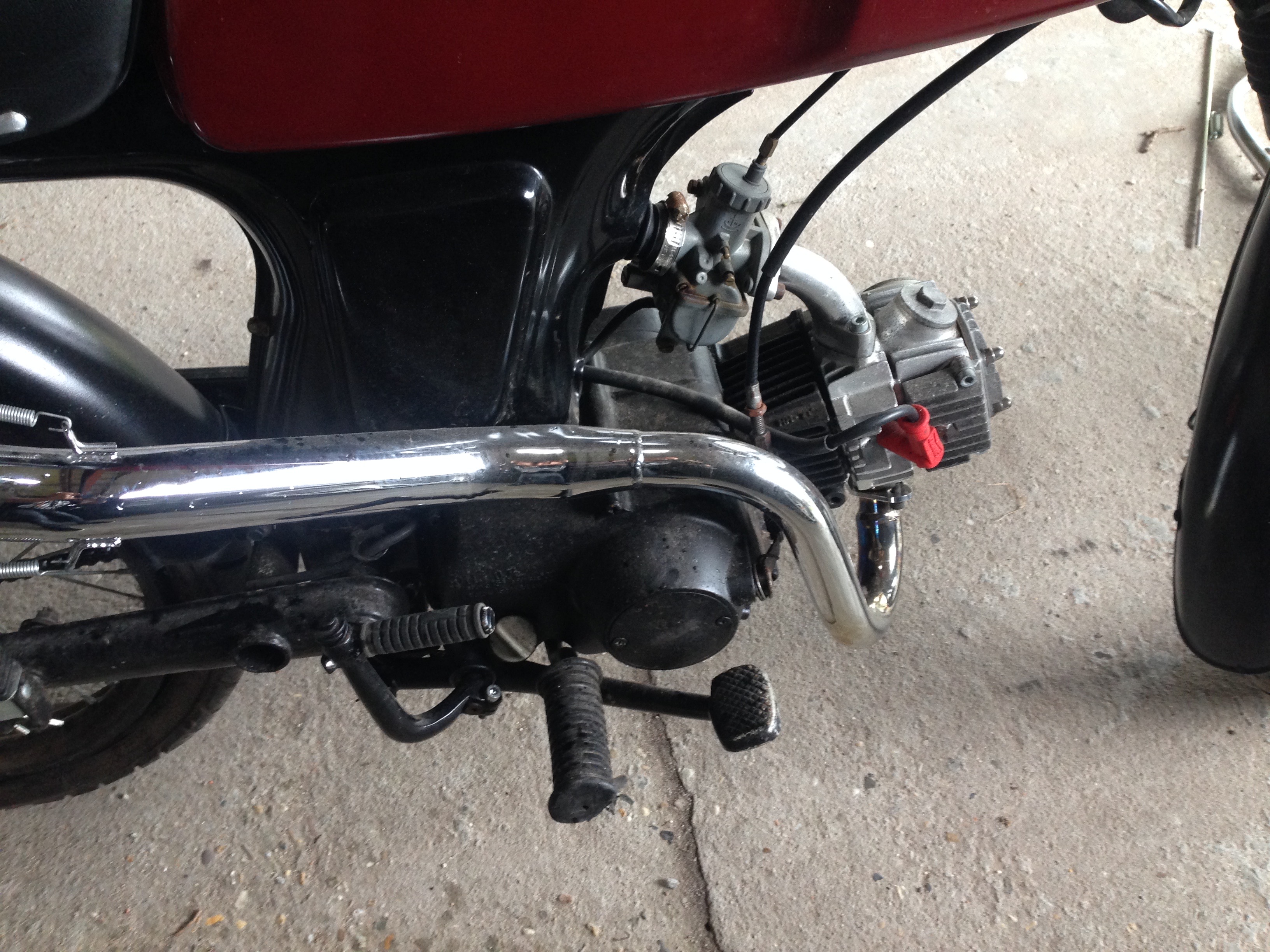

Origineel Honda blok?
Bericht door jeroentjuhhh »
Kan iemand aan de hand van deze fotos vertellen of dit een origineel Honda blok is of een nepper?

Lijkt me HM.
Re: Origineel Honda blok?
Kop lijkt imitatie.
Spatborden zijn dat ook.
Carburateur is imitatie.
En de buddy is yamaha.
Blok kan je bijna niet zien.
Geen Stanley achterlicht.
Uitlaat is imi.
In de teller moet Nippon Seiki staan.
Achterveren zijn de goedkoopste imi's die er zijn (29,-)
Dus juist veel dure onderdelen zitten er niet op.
Wel een leuk ding natuurlijk, en origineel is op den duur gewoon op of onbetaalbaar.
Als je deze wilt gaan kopen dus afdingen die handel 1300,- is zat!

Kijk naar het motornummer. Linkerkant blok, rechts naast de schakelas. Als dat met ss50 begint is het een ss50 blok (of in ieder geval de carters)
Berichten: 2047
Koppelingscarter is HM, cilinder is HM. Het ronde steldeksel op ontsteking is HM, de rest is op de foto niet te zien. Ook zie ik kruiskopjes. Ik gok er dus op dat het een origineel blokje is. idd Als je hem van dichtbij ziet het motornr bekijken. Als de kop imi is moet je hem niet laten staan hoor, die imi koppen zijn prima en hoe dan ook beter dan de meeste 40 jaar oude versleten ori koppen.

nielspbr schreef:Kijk naar het motornummer. Linkerkant blok, rechts naast de schakelas. Als dat met ss50 begint is het een ss50 blok (of in ieder geval de carters)
Begint met SS60
Berichten: 19645
Niet met SS65?
De clipbakcarb lijkt me geen imi maar een 20mm HM met berelulspruitstuk. Honda, dus.

Er staat een anker op de carb, dat is zeker geen HM

NIX schreef:Niet met SS65?
SS65 bestaat niet gekkie!
En je kunt de foto's uitvergroten.
Berichten: 19645
Bestaat gewoon, net SS72. Nou jij weer!

wim V8 schreef:Kop lijkt imitatie.
Uitlaat is imi.
Er zat nog wel een beetje werk aan!
Bediening achterrem moest vervangen worden, onderdelen zaten er bij.
Achterlicht moest geplaatst worden, zat een origineel Honda bij in verpakking.
Er moest een nieuwe binnenband achter!
Bedrading op diverse plekken hersteld worden.
Verder moet er hier en daar nog wel ff wat aan gebeuren, maar daar is het ook een schuurvonndst voor!
Ik heb er gisteren al wel heerlijk mee getoerd, hij rijdt en schakelt als een zonnetje, en haalt vlot de 90kmh!
Ik heb uiteindelijk €.500,= betaald!

NIX schreef:Bestaat gewoon, net SS72. Nou jij weer!
Ik ga al een tijdje mee en ik heb ook nog nooit van een SS72 gehoord! Maar ik leer graag bij.
Mooi koopje TS, voor dat geld maakt het niet eens uit of er een bami blok of zelfs helemaal geen blok onder zit.
