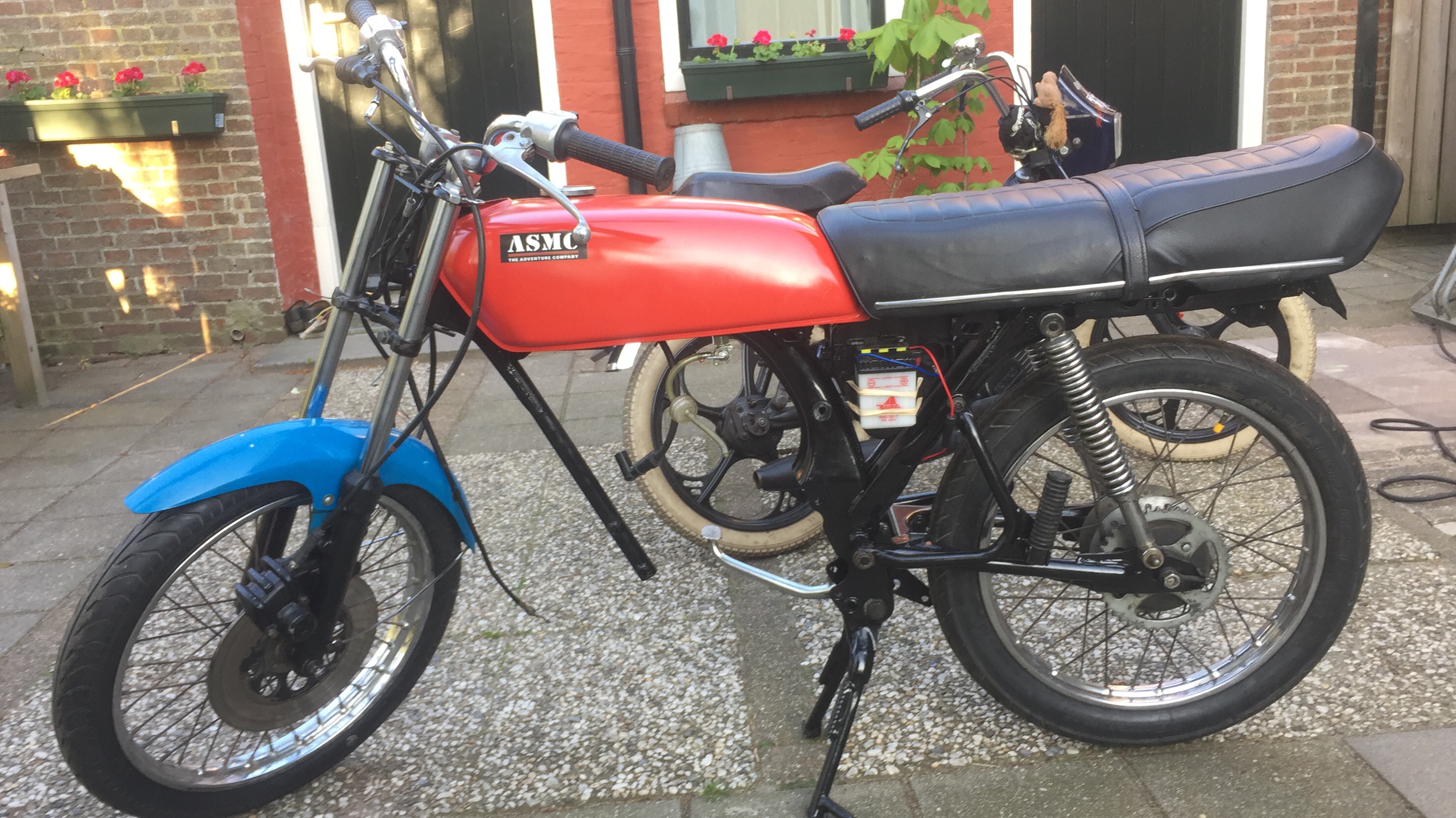

In Hardenberg een nieuw koplampglas en achterspatbord weten te scoren. Het opbouwen kan bijna weer beginnen
Re: Threewoods zijn Honda CB50 project
Geplaatst: 10 mei 2017 21:45
door Threewoods
Afgelopen week veel vooruitgang geboekt met de Honda, het frame rolt weer, nieuwe banden zitten om de velgen en alle frame delen zijn gespoten. Binnenkort opzoek naar een spuiter voor het spuiten van de tank, zijkapjes en achterkant.
Geplaatst: 11 mei 2017 16:35
door wim V8
Het eindresultaat zal zeker mooi zijn als je alles laat spuiten.
Heb je wel het slangetje aan je accu naar de grond, een beetje zuur her of der en het frame roest direct.

Geplaatst: 14 jun 2017 17:23
door Threewoods
Huidige staat van de plofpony, uitlaat inelkaar geflanst en alles lopend gemaakt. Verbazingwekkend wat een paar graden meer voorontsteking met het blokje doet. Top is nu 60 km/h op de teller.
Geplaatst: 14 jun 2017 20:24
door JagerB
Je voorspatbord pakt me elke keer off guard
Geplaatst: 14 jun 2017 20:34
door Threewoods
de tank en de achterkant zijn ook niet dezelfde kleur :shock: .
In de zomervakantie krijgt het een nieuw kleurtje.
het heeft wel wat om tijdelijk met 4 verschillende kleuren rond te rijden.
