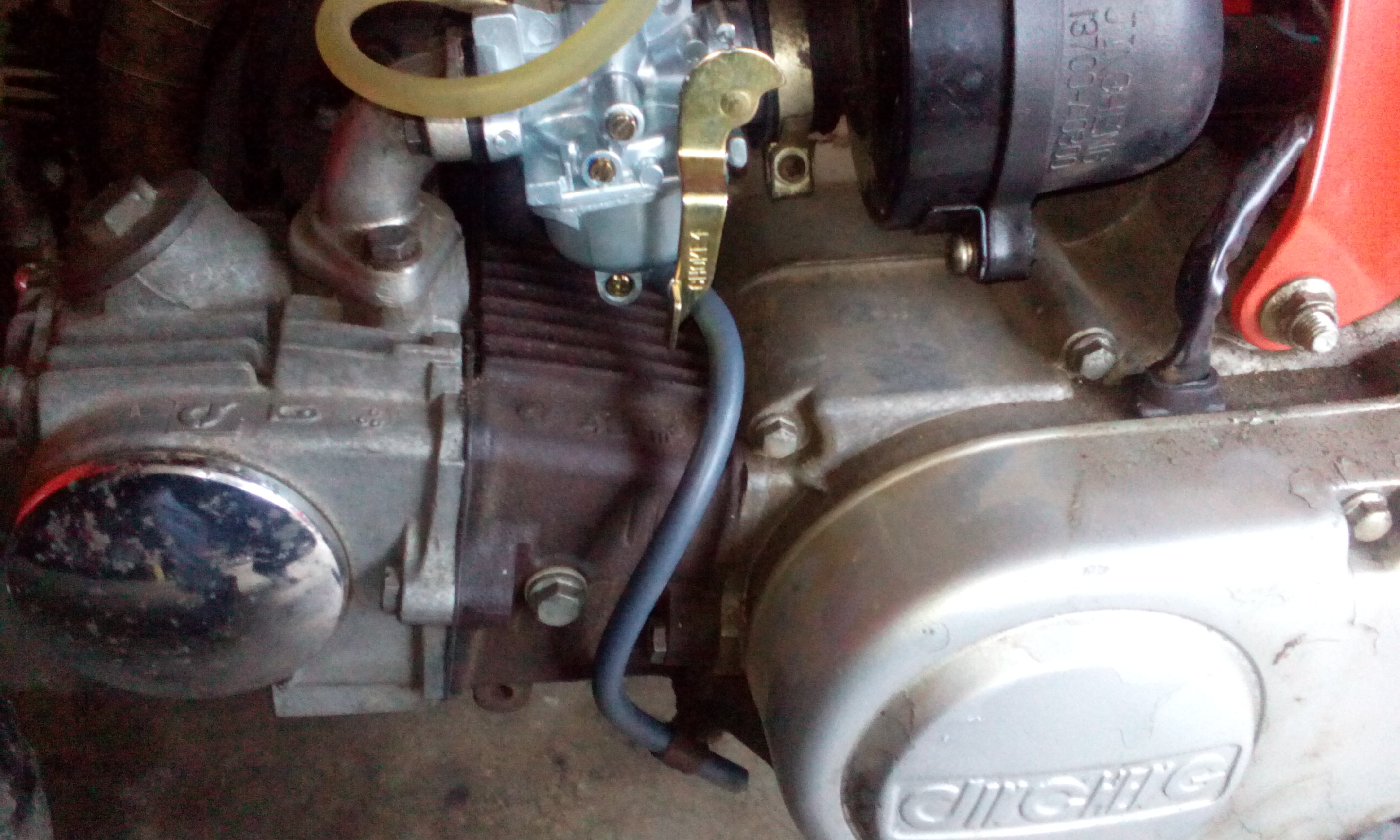

Nou vraag ik me af of zo'n Singa begrenst is en dan hoe?
Is dat ergens mechanisch of electronisch via de cdi unit.
Hij is voor kinderen om een beetje te crossen, maar er zit echt geen gang in.
Hij is van '99 denk ik, in de kop staat 99 en het achterlicht stond '98

je spruitstuk is 8mm in dia aan de kant van je kop, even uitboren.
maar ik zie een nieuwe carb.. dus dat zal al wel gedaan zijn.. was er niet ook iets met de uitlaat?

Vooral de cdi is begrensd.

Met een andere moet hij toch dik over de 50 kunnen

Mijn spruitstuk is niet begrensd.
De nieuwe carb zette ik er op omdat ie zo beroerd loopt maar dat veranderde niets. Gelukkig kostte die maar 13,- ofzo.
Ik denk dat dit een type 1 is, hopende dat ze met 6volt iets anders bedoelen dan de 12volt accu en lampen die er in zaten.
Ik denk 6volt tap ofzo, wel eens iets gelezen hier maar weet niet waar de klepel hangt.
Maar maakt weinig uit, type 2 is ook cdi begrensd dus zoiezo nieuwe cdi gaat er op.

Het blok heeft 6volt(OT) architectuur. Waaronder ook een krukas met een 6v lange kruktap.
Uitzonderingen zijn de cdi ontsteking en de nokkenas op kogellagers.

owja dat was het, dan kan je een schakelbare begrenzin maken als je tussen de cdi's kan schakelen
