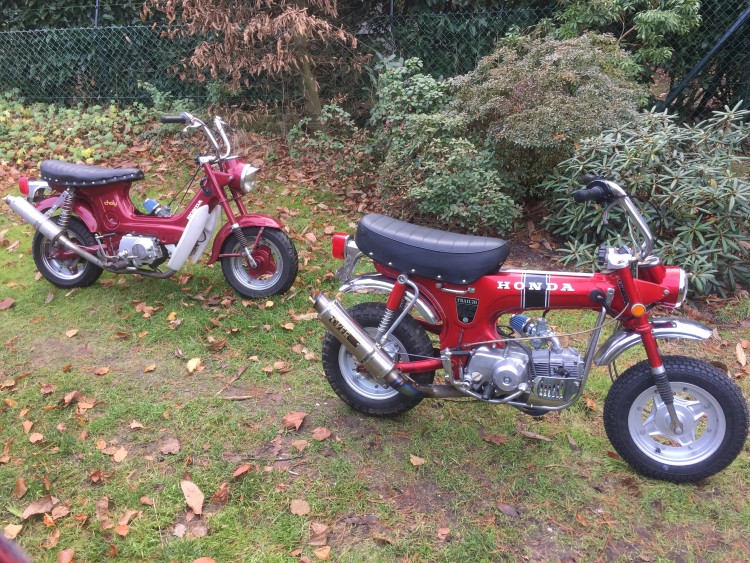

ik heb me een tijdje geleden een honda dax ct70 trail k0 aangeschaft (in slechte staat)
deze is ondertussen helemaal opgeknapt en heb er een 88cc cilinder opgestoken op het origineel blokje (72cc)
ik had via een vriend een carbu 20mm gekregen ( heb ik ultrasoon laten kuisen) maar nu denk ik dat deze mss te klein is?
stationair draait hij echt super, maar eens hij belast word geeft hij niet veel kracht....
ik weet dat dit geen snelle blokken zijn en dat is ook niet mijn bedoeling maar ik had op men teller maar +- 35miles
en ik had toch gehoopt op een 50miles? wat denk ik toch mogelijk moet zijn....
kan dit aan de carbu liggen of????
