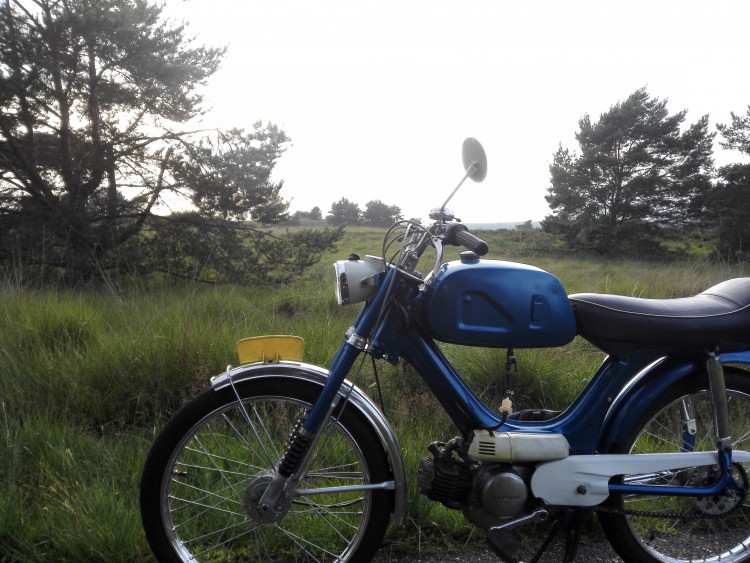

Hier wat foto's van de brommer:

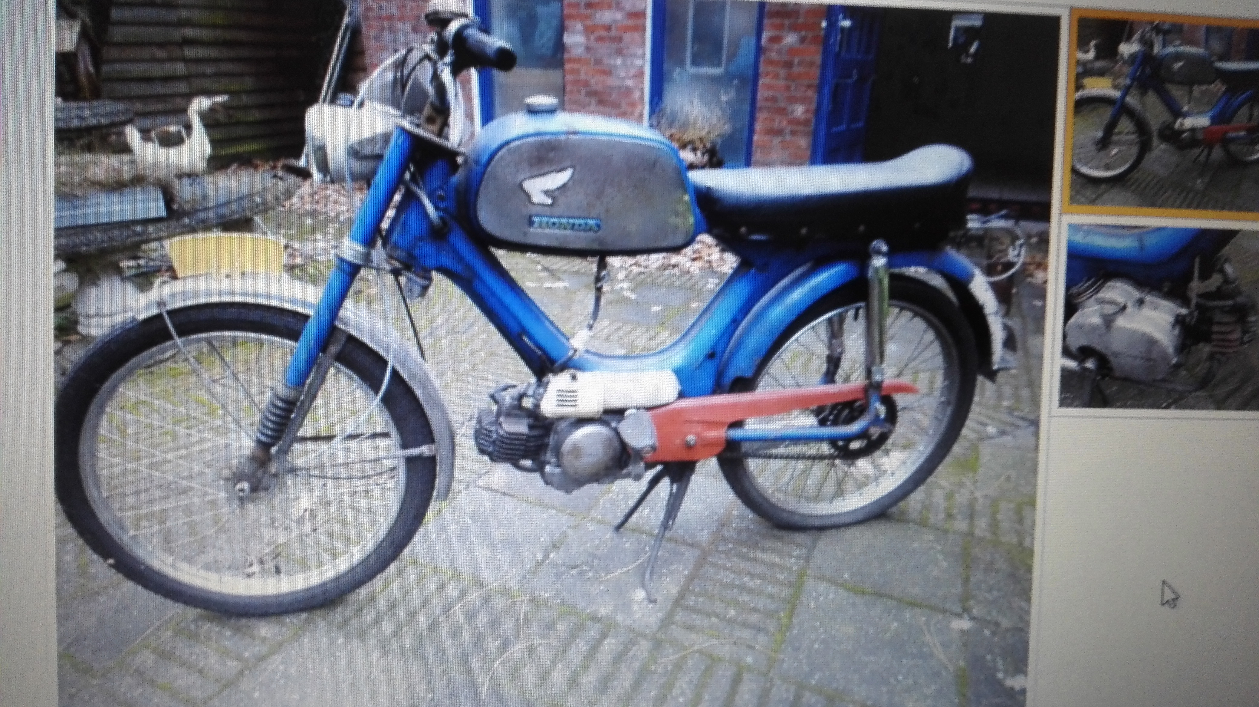

Zo zag hij er bij aankoop uit:

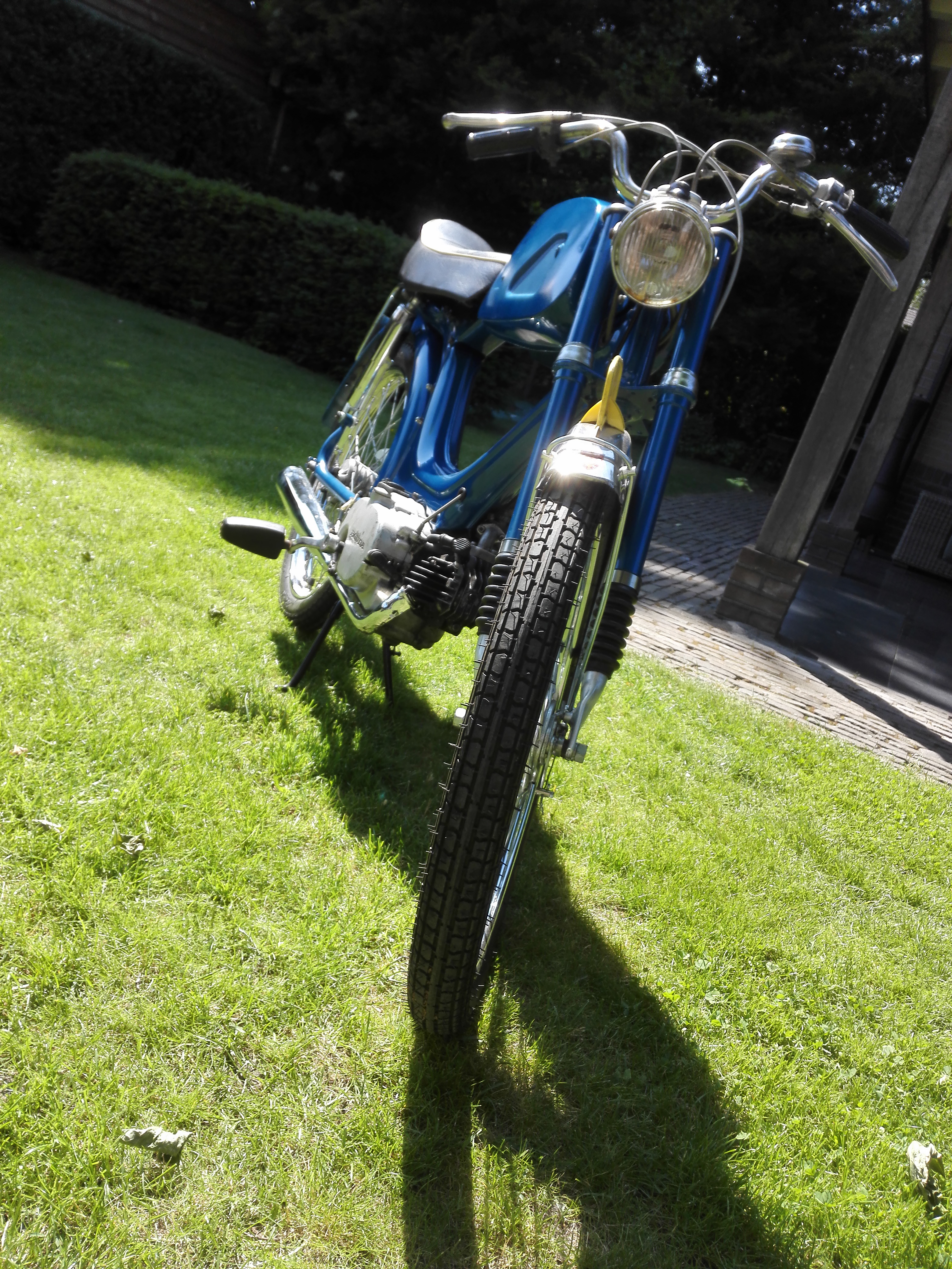

Nu ziet hij er zo uit:
In het begin wist ik niet echt wat ik moest verwachten om een brommer (deels) te restaureren. Vooral de tijd die in het schuurwerk en het spuitwerk zit heb ik onderschat. Maar het resultaat mag er nu wezen en duimpjes van medeweggebruikers staan garant :)

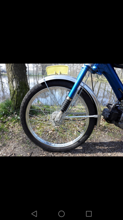

Update:
We zijn nu weer acht maanden verder en in de tussentijd is het volgende gedaan:
- Er is een gereviseerde cilinder op gekomen en die is netjes ingereden. Dit heeft ervoor gezorgd dat de Honda helemaal niet meer rookt en niet/nauwelijks meer olie verbruikt. Ook is hij er veel beter op gaan rijden.
- De standaard is aangepast zodat hij nu goed op zijn pootjes staat.

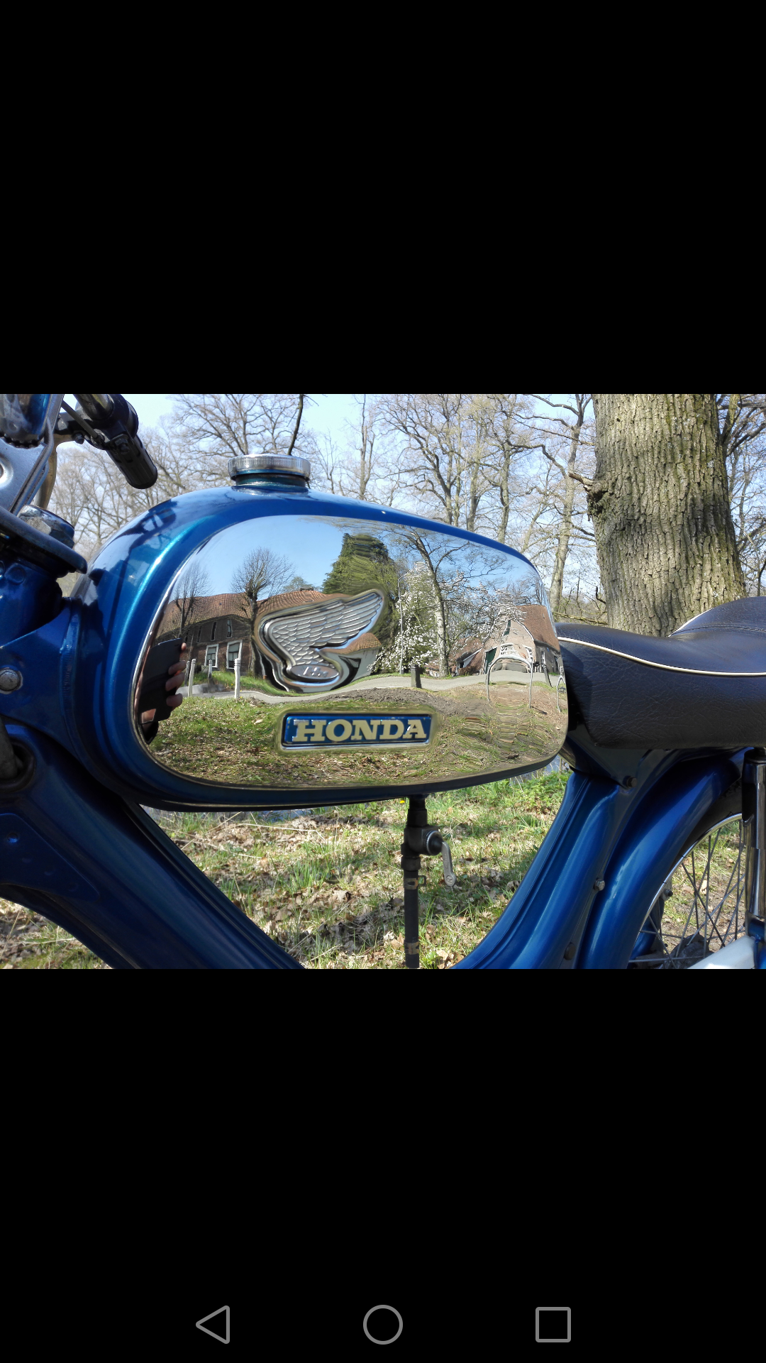

- De tankplaten zijn teruggekomen van de chromerij.
- De kettingkast en de lichtopbrengst laat ik voor wat het is.
Ik heb in deze maanden alleen met droog weer met de Honda gereden. Ik weet niet of dit vloeken in de kerk is, maar de rest van de tijd heb ik op een Yamaha DT50 MX uit 1991 gereden.

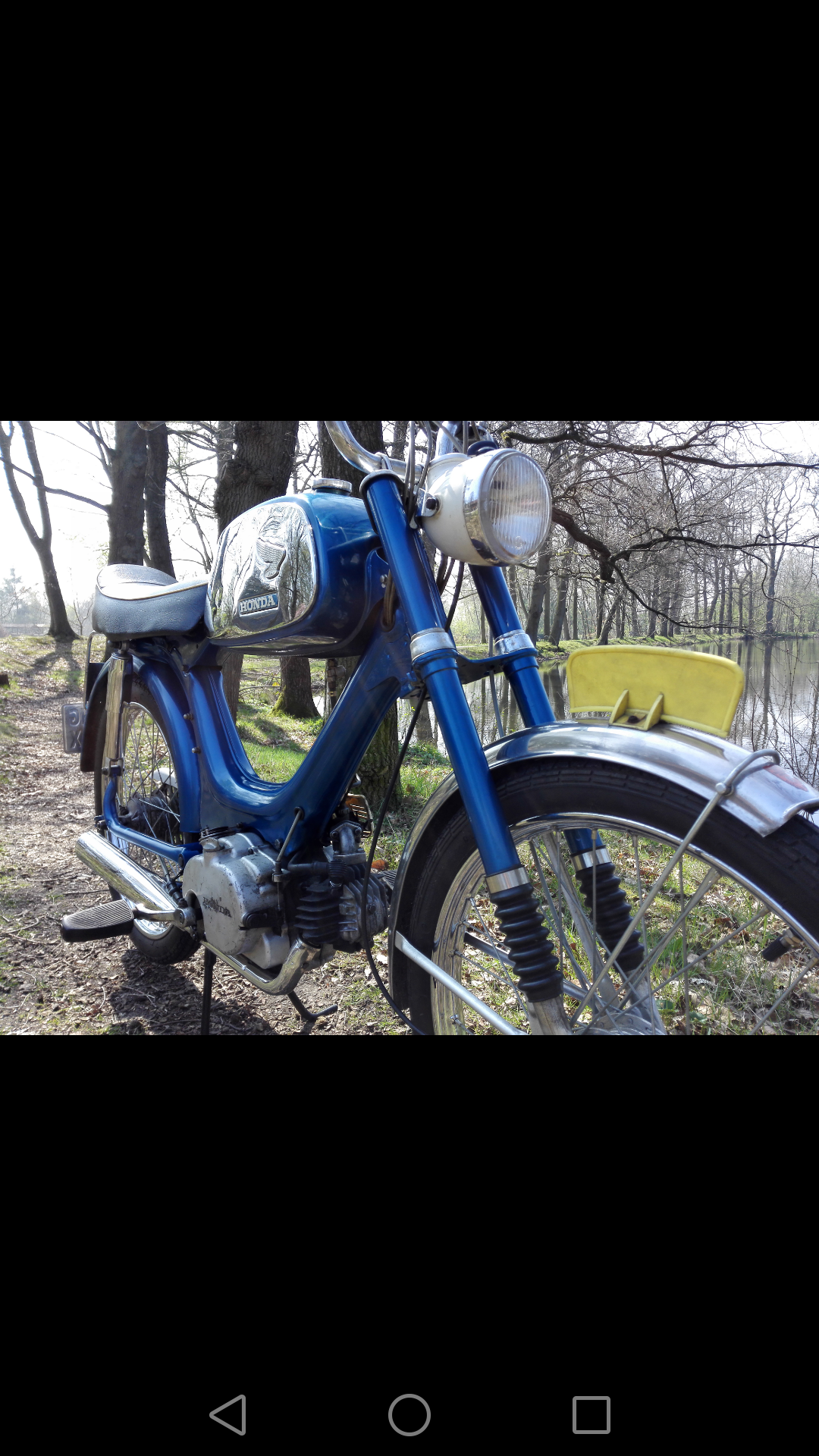

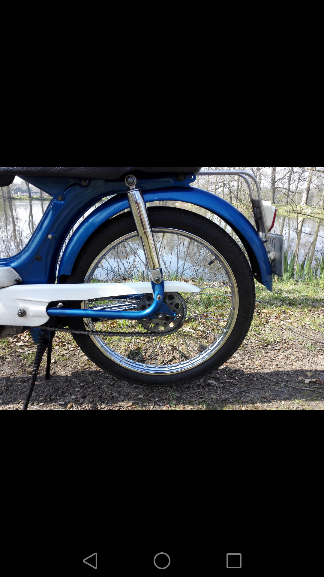

Hier een paar foto's hoe de Honda er nu uitziet:
