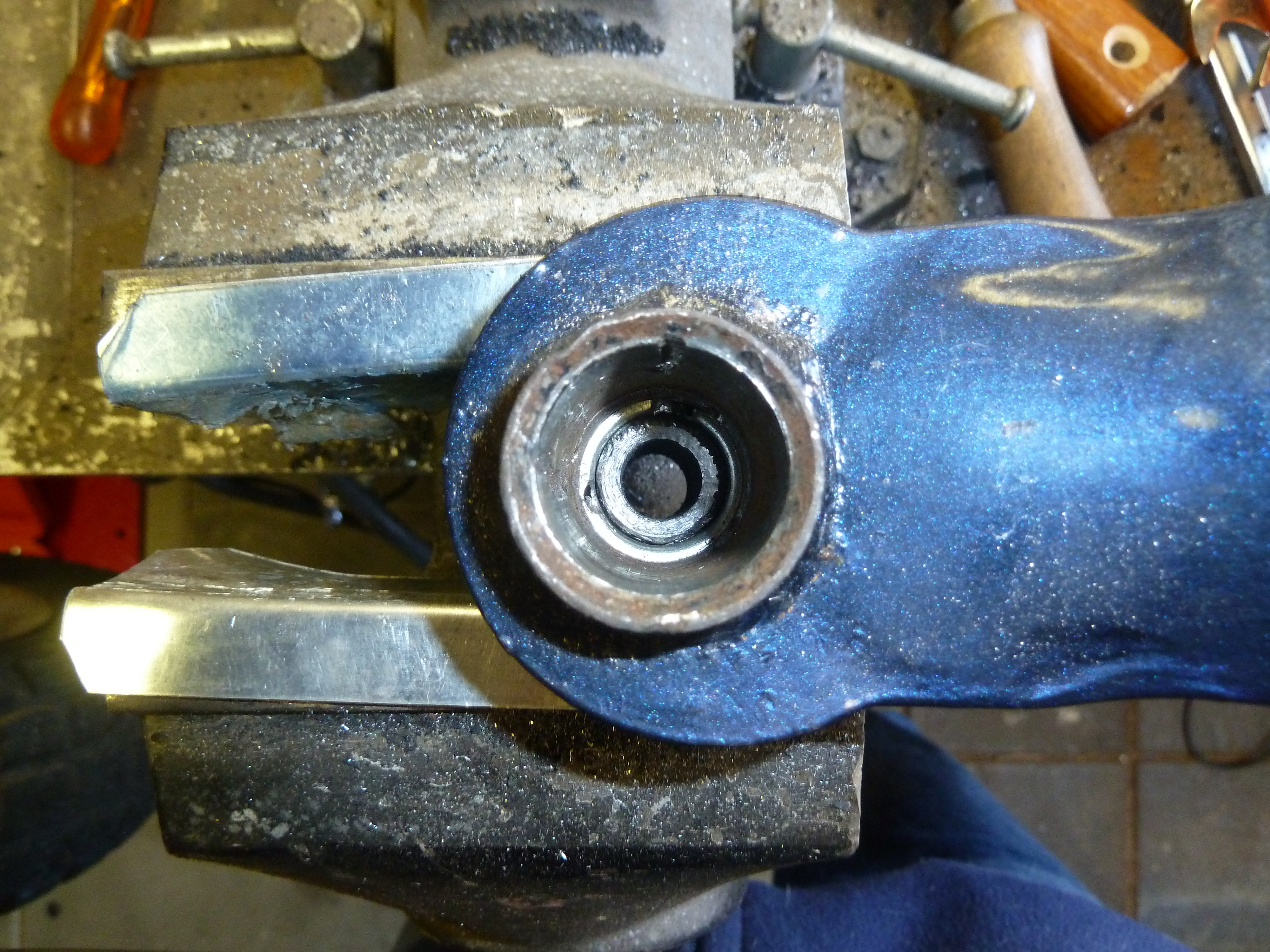

Re: DAX achterbrug
kijk dit bedoel ik
hier zie je de resten van de gevulcaniseerde bussen aan de buitenkant en in het missen de mysteriuse extra bus en zo zit de extra bus in de fork als ik dat had geweten had ik iets voorzichtiger geboord
wel eens eerder gezien?
p/n?
p/n?

Re: DAX achterbrug
Die is gewoon om te voorkomen dat de boel vervormt als de as wordt aangedraaid. Zoiets zit ook in je naaf tussen de lagers. In feite zijn de rubber bussen rubber lagers.

Re: DAX achterbrug
Dat klopt nix,
De werking was me wel duidelijk.
Maar nu is de vraag
Hoe kom ik aan een onbeschadigde?
Nu kan ik de beschadigde wel opkalefateren maar als het even kan vernieuw ik hem liever
Fred
Maar nu is de vraag

Re: DAX achterbrug
Kun je niet gewoon een stuk pijp van ongeveer dezelfde afmetingen qua doosnee en wanddikte op lengte maken? Het gaat er idd alleen maar om, om dd afstand te waarborgen en klemming vsn de bussen te voorkomen
- Berichten: 19648
Re: DAX achterbrug
Vraag de toko's. Mijn toverstokje om kapot gemaakte spullen heel te toveren doet het even niet.
- Berichten: 16949
Re: DAX achterbrug
Ik denk dat de toko's je niet verder kunnen helpen met een honda tussenbus, zie mijn eerdere opmerking. Zelf (laten) maken. Zie de opmerking over een stuk pijp van de juiste lengte tussen de bussen plaatsen.
