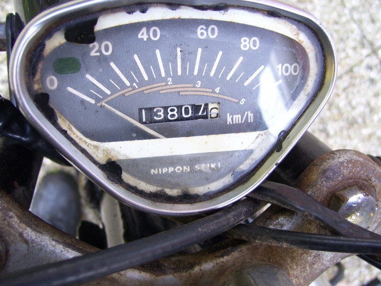

Hoi, De brommer is inderdaad zoals de bovenste, het model dat je veel in Vietnam ziet. Maar de motor is een 4bak. Nu het straffe is dat hij geen 1 naar beneden en de rest omhoog heeft, maar 1234 naar beneden, dus neutraal 1234 neutraal 1234...
De teller is een driehoeksvorm met een 5 versnellingen, dat lijkt dus de originele, maar aan de motor kom ik niet aan uit.

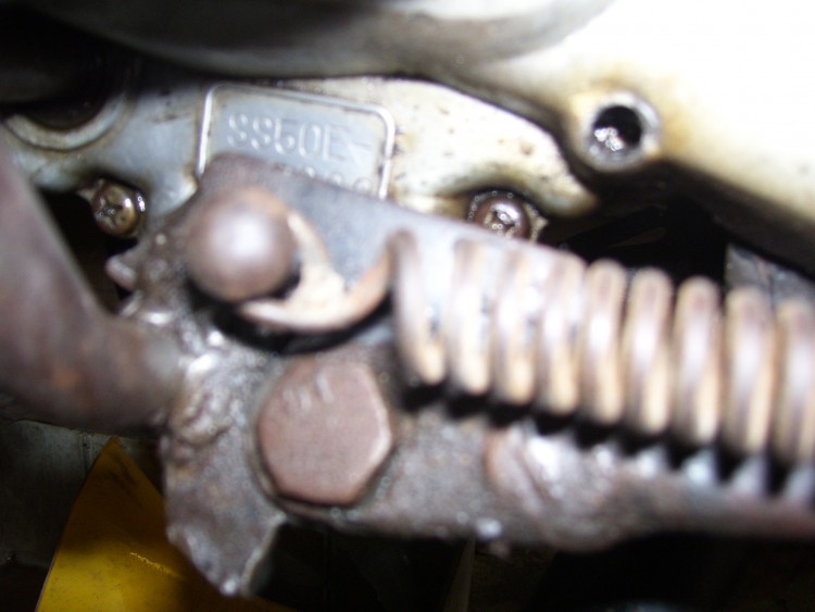

Hallo, Sorry voor het late antwoord. Hier de betreffende fotos. Het framenummer van de k0 bevat geen SS50 benaming en enkel een paar cijfers. De cilinder bevat dus een vaag .8cc opschrift, meer weet ik er niet van. Een foto van de cilinderkop, zegt dit wat meer van de motor? Een foto van de desbetreffende k0, mengeling van origineel en replica. Aan de teller gezien gehoopt op een 5bak, maar niet dus.
Een fot van mijn andere gerestaureerde replica k0 met wel een goed en volledig framenummer. De 5bakmotor verkocht voor onderdelen, was echt versleten binnenin vanaf de krukas. Een foto van de c320a met framenummer....125. Eén van de vroegste nog overlevende uit Aalst-Belgie? gekocht van nederlandse verzamelaar, met kenteken maar uitgeschreven bij RDW aangezien ik uit Belgie kom. De motor die er op zit is niet de originele, is een testmotor. Ook een foto van de TT50. In frankrijk gekocht wegens erg mooie originele toestand buiten het achterlicht en het zadel is overtrokken geweest, maar wel erg mooi. Genoeg projectjes dus. Nog een foto van het k0 4bak motorblok met opschrift SS50E. Dank voor alle info.

Die "8" lijkt meer op een "3", en die zijn er wel als ori Honda (63cc)

frame nummer is mee gekloot. waarschijnlijk om dat hij vroeger als motor verkocht is in nederland of ooit gejat is.
blok lijkt mij gewoon een samenraapsel. ot kop, 63cc cilinder, ss50e carters, japanse rotatie bak of van een s65/50 die hebben volgens mij ook nog eens een rotatie bak gehad.
ik mag hopen dat er geen rubbers onder die tank zitten hij licht zo beroerd op het frame.
