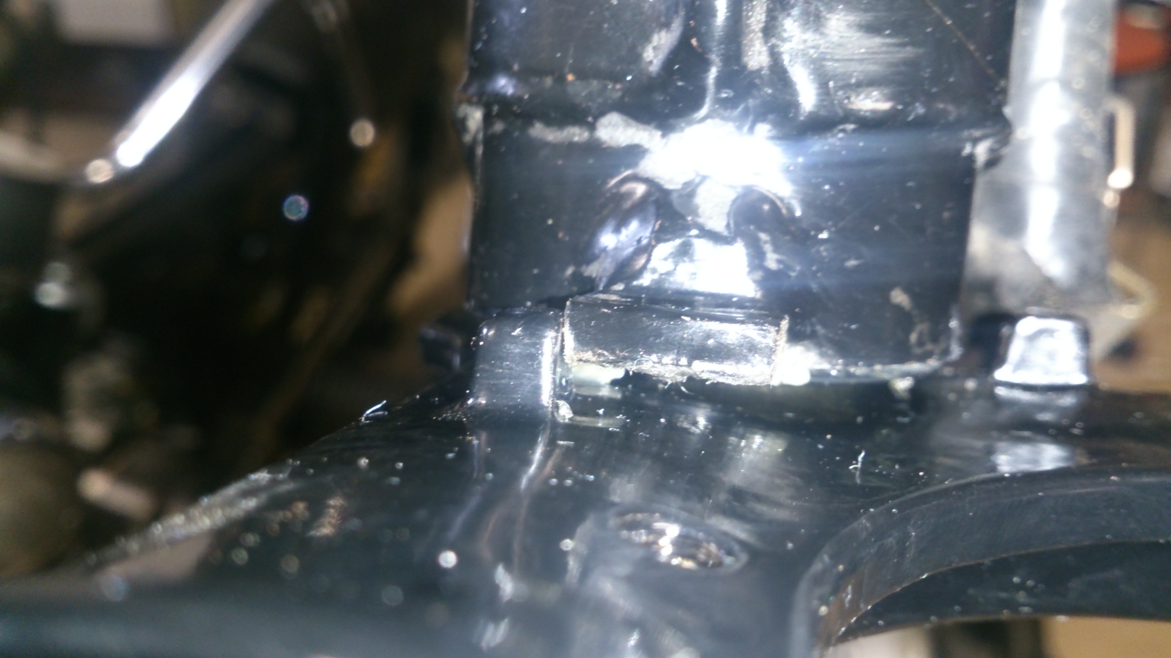

Dag heren,
Ik loop een beetje te hannesen met het monteren van een setje conische balhoofdlagers. Ik heb de schalen erin getikt met behulp van de oude schalen. Je kan echt gewoon horen en voelen dat de schalen er niet verder ingaan. Toch pakt de stuurstop maar net, maar dan ook echt NET de pal op het frame. Is dit al eens door iemand anders opgemerkt? Ik baal er een beetje van.

De meeste conische lagers zijn inderdaad hoger ja. Er is een merk dat conische lagers heeft met de juiste hoogte maar die naam ben ik even kwijt.
(honda ot daxen en monkeys hebben ook altijd problemen met h-stuk/stuurplaat.)

Wat voor setje hebben we het hier over Eric?
Ik heb dit probleem alleen maar ooit gehad toen in 2 setjes ging mengen, dan bleek de hoogte onderling toch niet helemaal hetzelfde te zijn, maar in al mijn brommers zitten van die goedkope conische setjes, dus het moet werkbaar te krijgen zijn.

Blauw doosje met de woorden"Made in Japan, SUPER QUALITY Turbo". Net weer een setje gehaald omdat ik een beetje ongeduldig werd en dus lomp. Ik wilde het onderste lager er weer afhalen, en aangezien ik nog steeds geen lagertrekkers heb gekocht en geen zin had om naar het werk te gaan, heb ik een schroevendraaier gepakt. Heel dom..... Volgende keer pak ik denk ik de goedkope maar, of gewoon weer het originele systeem. Of ik kan onder ook gewoon het origineel pakken, maar dan schiet ik het doel ook weer voorbij.
Re: balhoofdlagers conisch
Ik ben toch maar ook naar het werk gereden en heb het onderste lager op het t stuk geperst. Zo heb ik toch weer 1mm gewonnen en ik kan ermee leven.
Bij het persen heb ik een geleidebus uit de voorvork gebruikt. Deze paste mooi op de binnenbus en dan druk je de buitenste schaal met de rollen niet stuk

Ligt er nog iets onder die lagerschaal?

De rubber pakking/ring. Maar nu gaat hij geen kant meer op. Of ik moet wel heel hard onderuit gaan.
