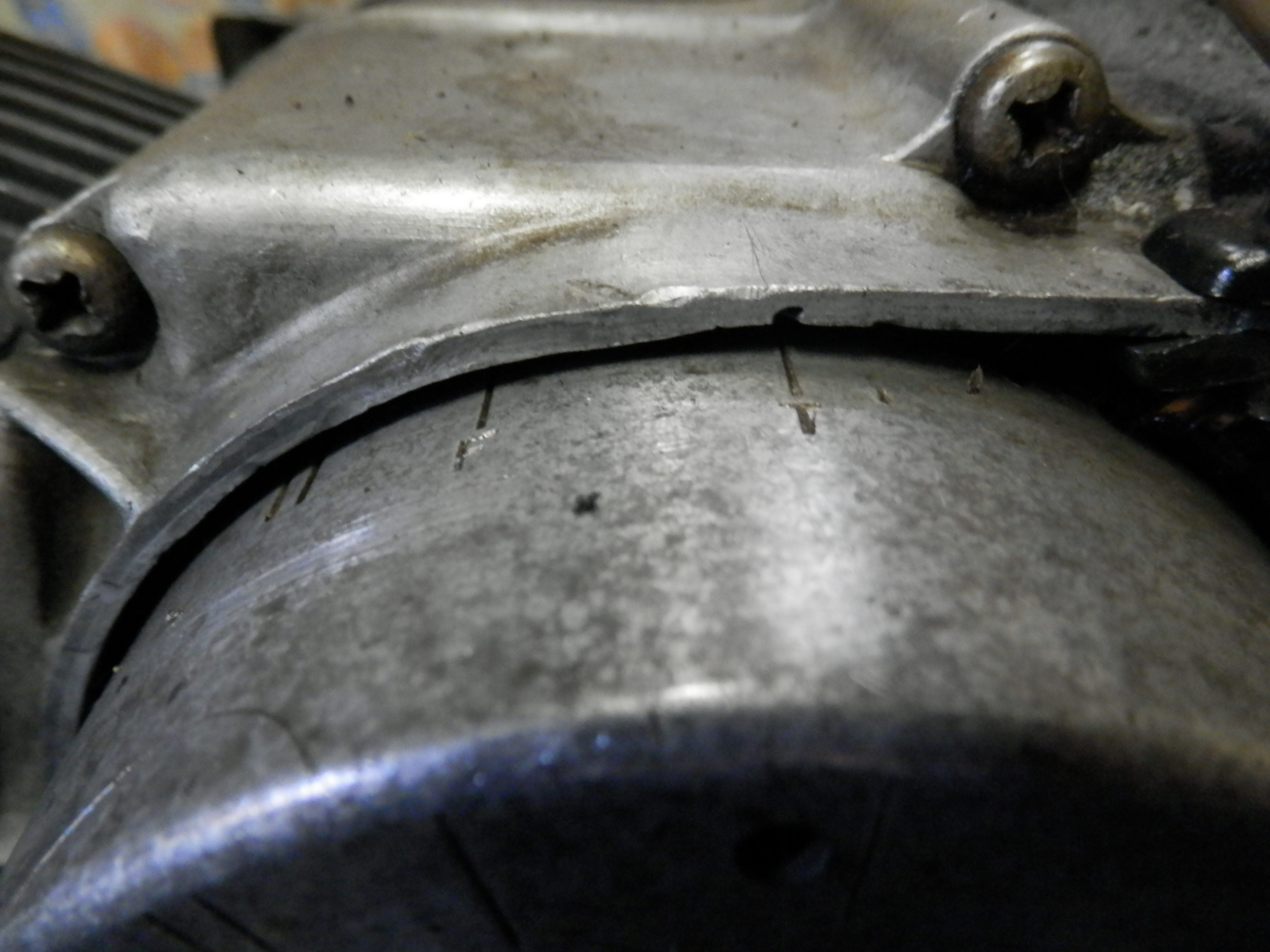

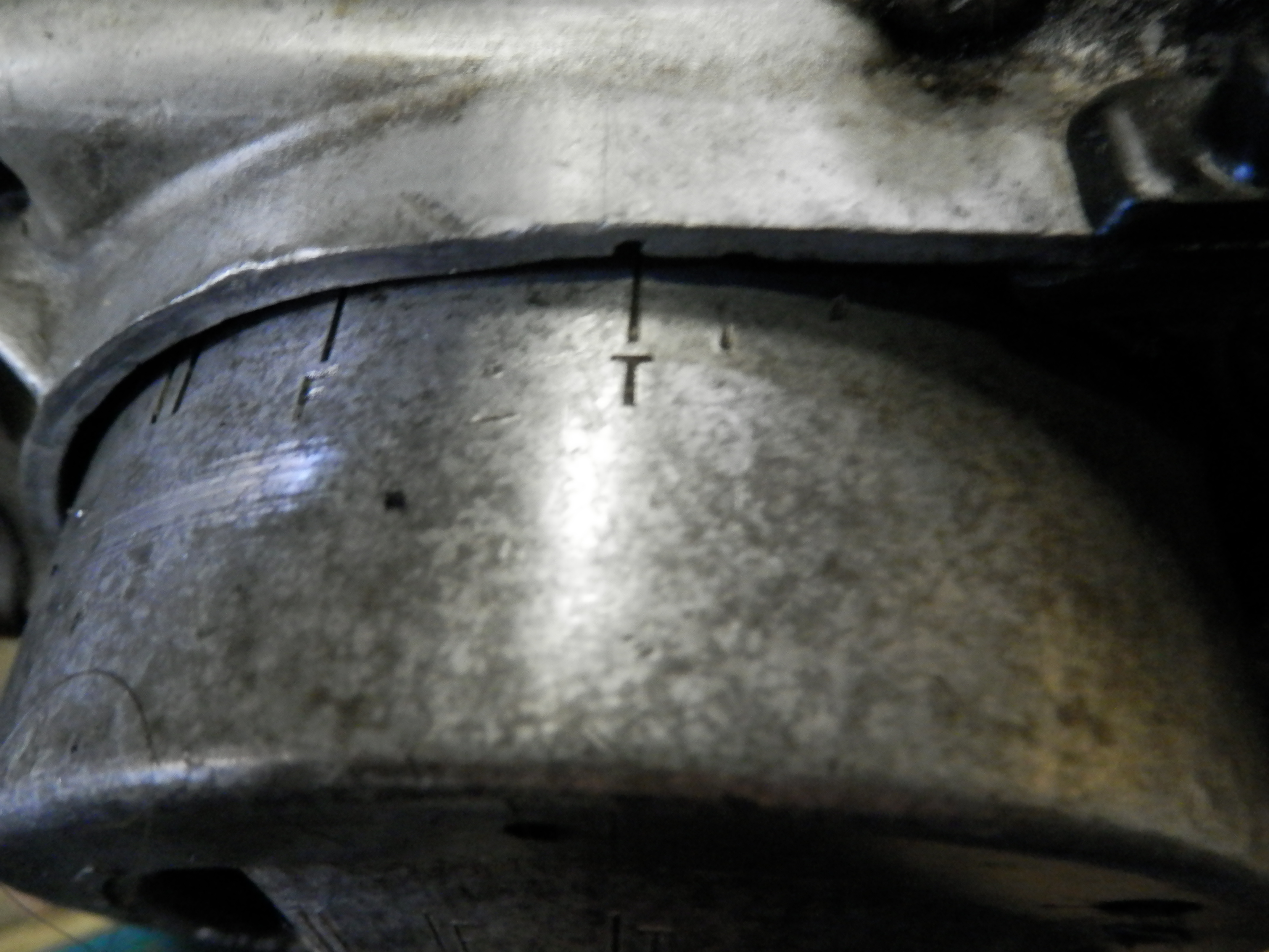

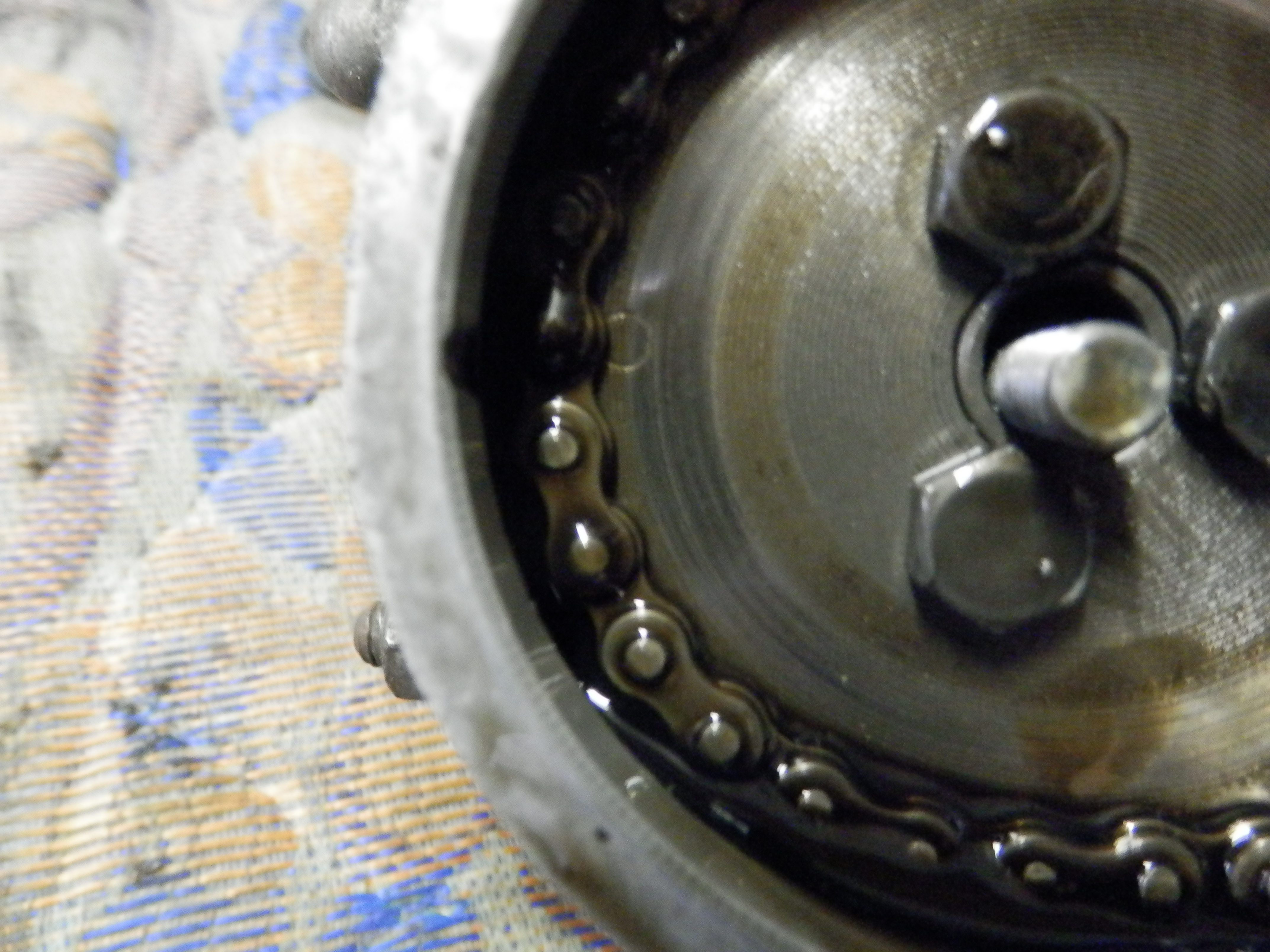

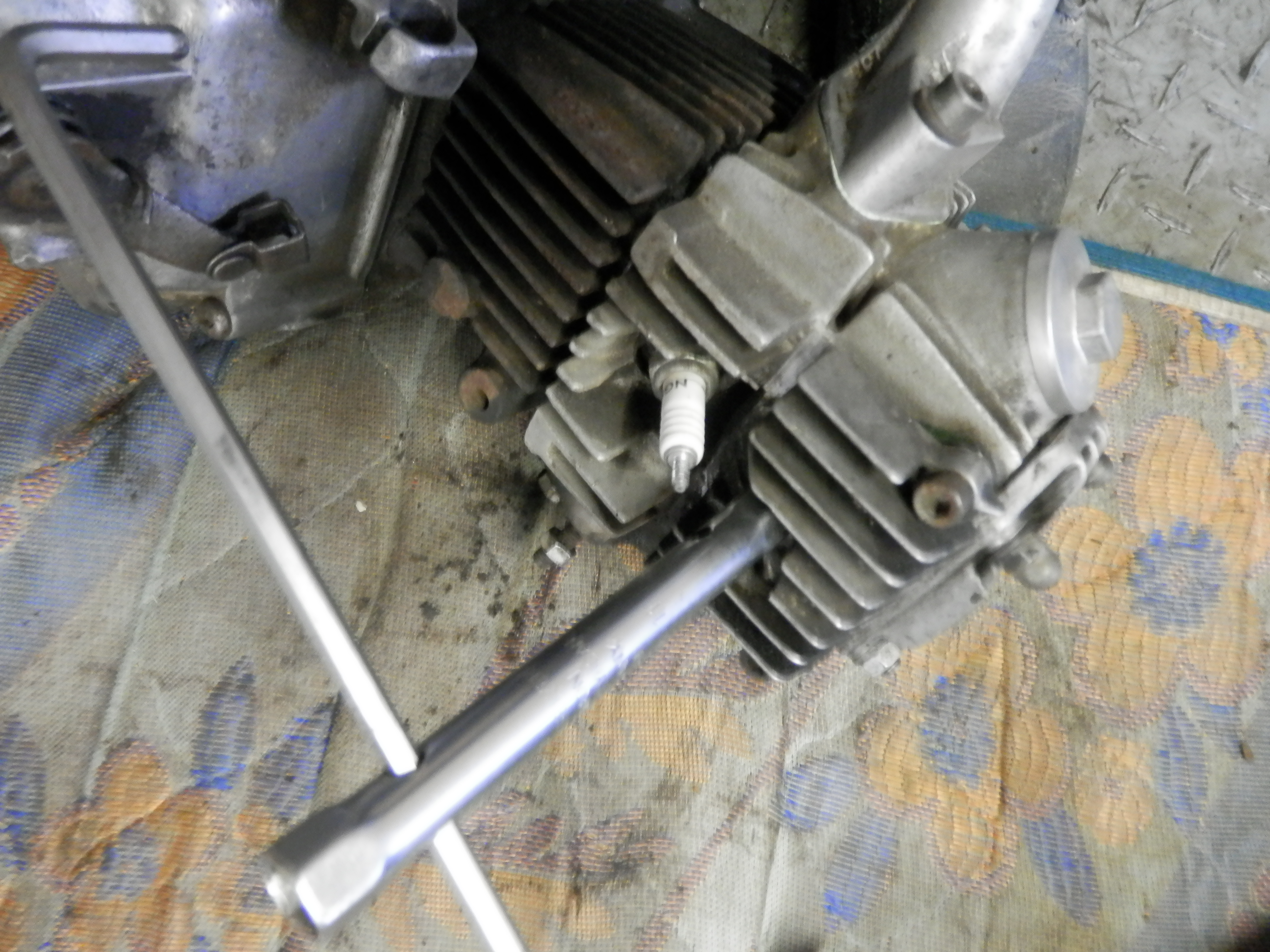

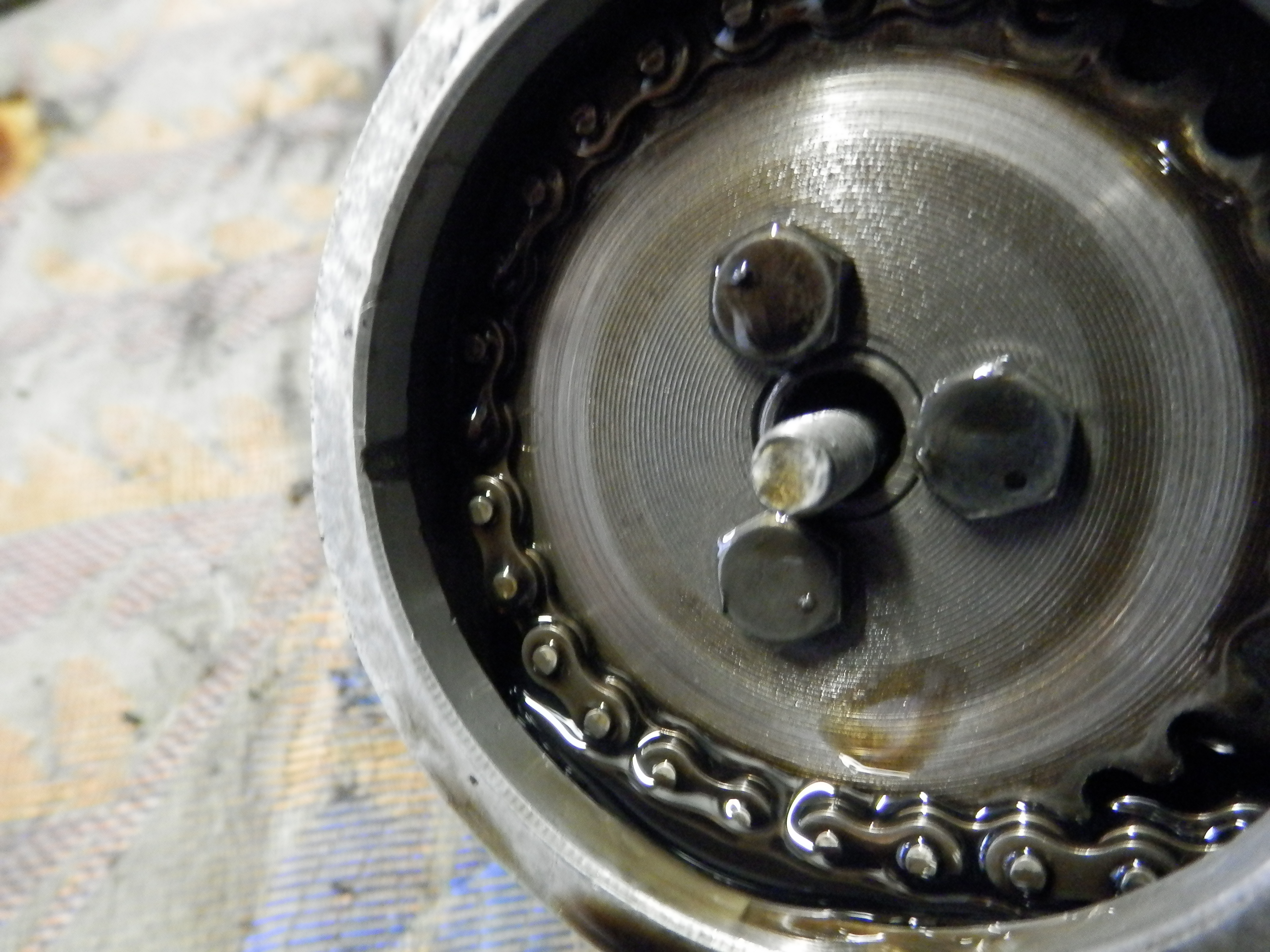

Ronde deksel op de kop losdraaien: Naast de bougie zit een boutje met een dopje 10kop. Draai deze los en het ronde deksel is los. Als hij nog vast blijkt te zitten, dan draai je die as er weer een hele slag in en geef je er een tikje op.
Nokkenas op tijd zetten:
Op je carter bij het vliegwiel staat een streepje en op je vliegwiel staat een F en een T. De F is voor de ontsteking en de T staat voor bdp(bovenste dode punt). Om de nokkenas op tijd te zetten, zet je het vliegwiel op T (Doe dit voor je de kop erop zet, en dan weet je 100% zeker dat hij op het bdp staat).
Nu heb je in de kop nog een inkeping en op je tandwiel staat een rondje. Als het vliegwiel op T staat, moeten de inkeping en het rondje in lijn staan, of het rondje net boven de inkeping.
Als alle streepjes en dingen kloppen, kan je het tandwiel op de nok wippen. Ikzelf wil wel eens het kapje aan de andere kant van de kop demonteren zodat ik de nok tegen kan houden. Soms gaat hij net te ver de kop in en krijg je het tandwiel er niet op.
Zo. Het tandwiel zit op de nok, maar owjee, de gaten voor de boutjes komen niet overeen. Geen drama. Draai nu aan het vliegwiel, tot de gaten vrijkomen en draai de boutjes erin. Draai voor 3dubbel check het vliegwiel even rond en monteer het zootje verder af.
