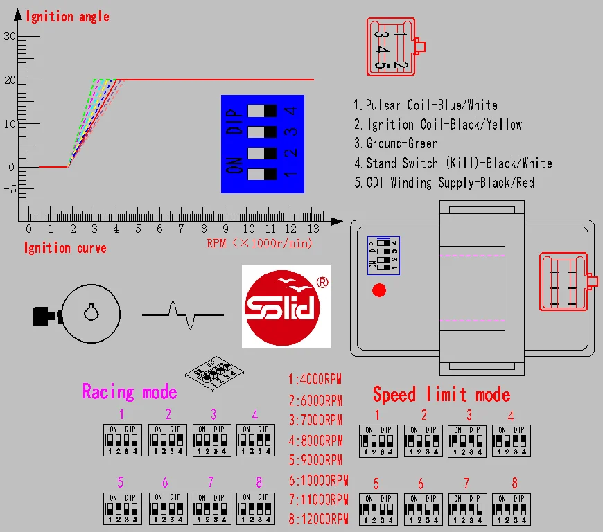

Ik heb een CDI waarbij ik de curve kan aanpassen. Daar wil ik wat mee gaan spelen. Indien handig is hier een foto van het vliegwiel met de pickup.
Volgens het internet krijg je brokken als je te vroeg ontsteekt. Waar merk ik aan dat ik de vroeg zit? En waar merk ik aan dat ik goed zit?
Het gaat om deze CDI van Aliexpress. Hetzelfde model kan je bij verschillende winkels kopen. Dus zoek vooral de beste deal op.

Zoiets koop je doorgaans als je weet waar je mee bezig bent, verder zal het afhankelijk van je eigen set up testen zijn wat het lekkerste rijd op je eigen brommer , je zal er niet ineens mach 1 mee halen.

Daytona heeft ook een ontsteking met vervroegende cdi, de sloomste 2 zijn voor liggende cilinders, de meest vervroegende 2 alleen te gebruiken voor staande cilinders. (hint, de staande blokjes kunnen standaard meer toeren aan dan een liggend blok.)
Vraag: Wat denk je dat er gebeurt als de volledige verbrandingsdruk opgebouwd is voordat de zuiger in tdc is?

Zo’n cdi is echt geen risico. Zit nog steeds binnen bereik wat een kitaco powerrev ed kan :D
9/10 vliegt die nadien er toch af want ja… china zooi
Maar ik beaam als je zo’n programmeerbare cdi koopt van kitaco od, dan speel je meer

Als je gaat spelen met een onbekende instelbare cdi gebruik of koop koop dan vooral ook een strobe/timing lamp/stroboscoop/... (of onder welke naam die ook aangeboden wordt). Je kunt dan in ieder geval een goed beeld krijgen wat die cdi aan het doen is met de timing van de ontsteking.
