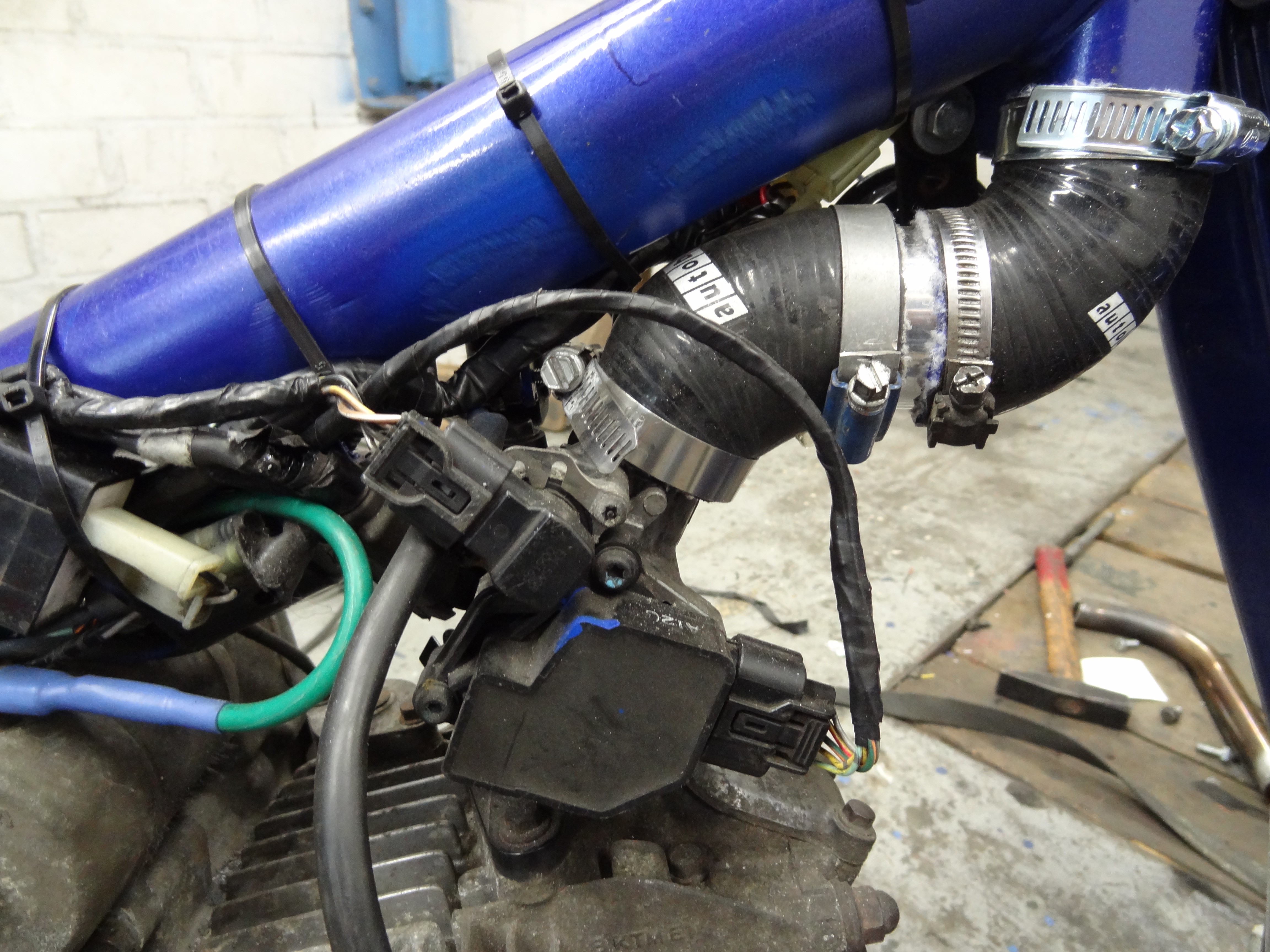

Heb twee verschillende luchtfilters geprobeerd de originele (via turbo slangen verbonden) en een sportluchtfilter.
Met de sportluchtfilter liep hij ietsjes sneller, 1 a 2 km/h.
IK gebruik de originele.
Zie foto.

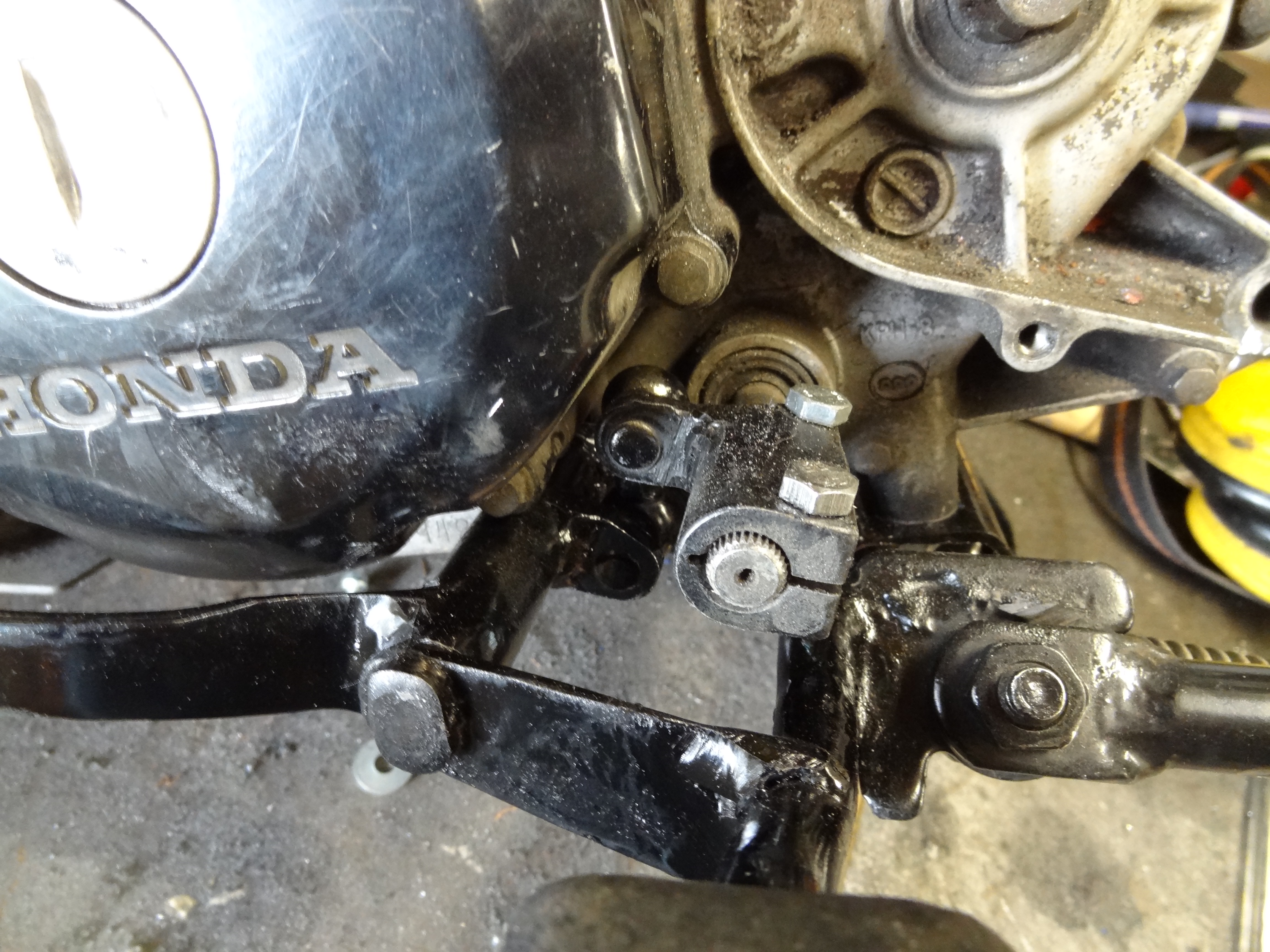

Versnelling werkt nu andersom.

De bedoeling van de oorspronkelijke schakeling is dan ook met een schakelwip te schakelen. Hoef je met je teenslippertjes alleen maar naar beneden te duwen.

Re: Honda innova ANF 125
Die "wip" kan ik er nog altijd aanlassen als het nodig zou zijn.
Bij Honda zijn ze niet dom, het naar onderen trappen voor een hogere versnelling heeft zijn rede.
Met een versnelling omhoog schakelen word er een koppelingsrem bediend, dit is voor het te hoge toerental die koppeling nog draait met opschakelen af te remmen om beter synchromesh met de volgende versnelling uit te komen.
Dit gebeurd doormiddel van een klein blokje aan de versnellingspen dat tegen het koppelingshuis word gedrukt, (alleen bij opschakelen).
Hiervoor is wat meer kracht nodig, het is gemakkelijker kracht met de teen te maken als met de hak.
Dus naar onderen opschakelen gaat beter, ik merk hier niet zo veel van, dus ik laat het ”andersom”zitten.
Ik denk niet dat het echt een rem is, wel duw je met het pedaal de koppeling in natuurlijk, en dat kost wat meer kracht. Vaak gaat het daarom gepaard met een hak-teen pedaal, omdat je met de voet omhoog de kracht moeilijk kan maken.
Heeft toch een interne rem.
klopt ook nog.
Wel specifiek Innova.
nooit eerder gezien.

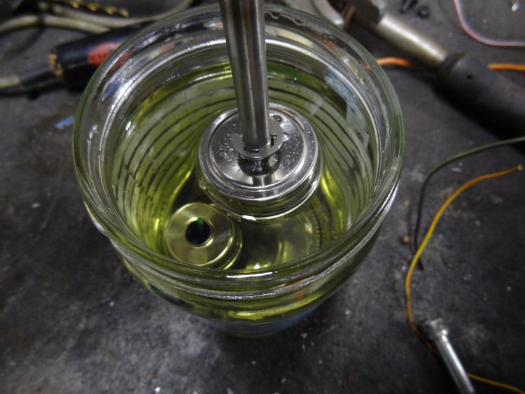

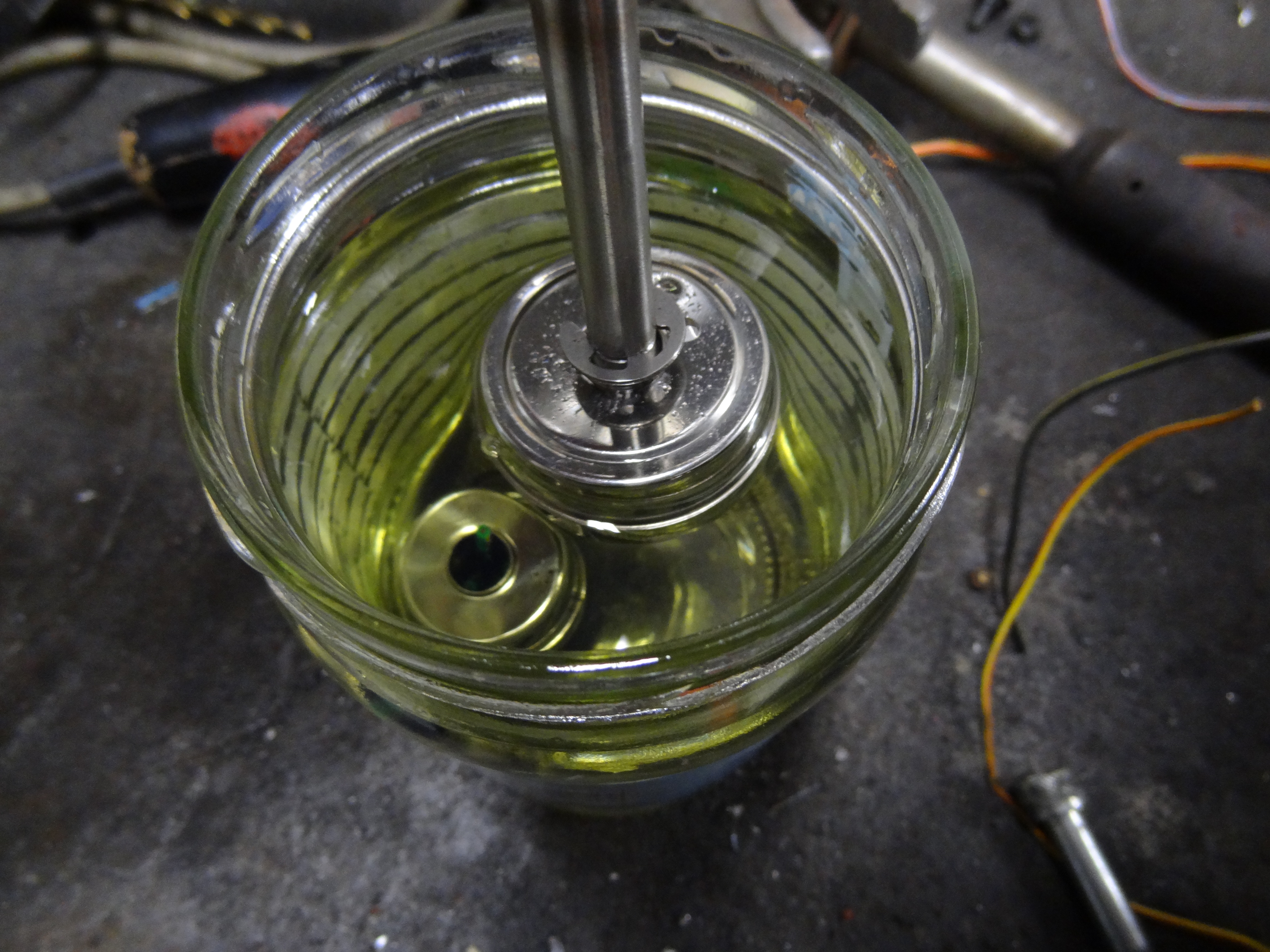

Weet iemand een klepje voor een been schild te koop van rond 95mm doorsnee, (of meer).
Heb de drijver van de vlotter binnen, deze blijft wel drijven.
Onder in het glas benzine de gezonken vlotter voor water, (zie foto).
Doormiddel van een lampje kan ik nu zien of de tank bijna leeg is, ik heb namelijk geen reserve.
Je had ook met een swirl tankje kunnen werken. Dan had je de normale uitgangen van je c90 tank kunnen handhaven, en je dus gewoon reserve gehad.
