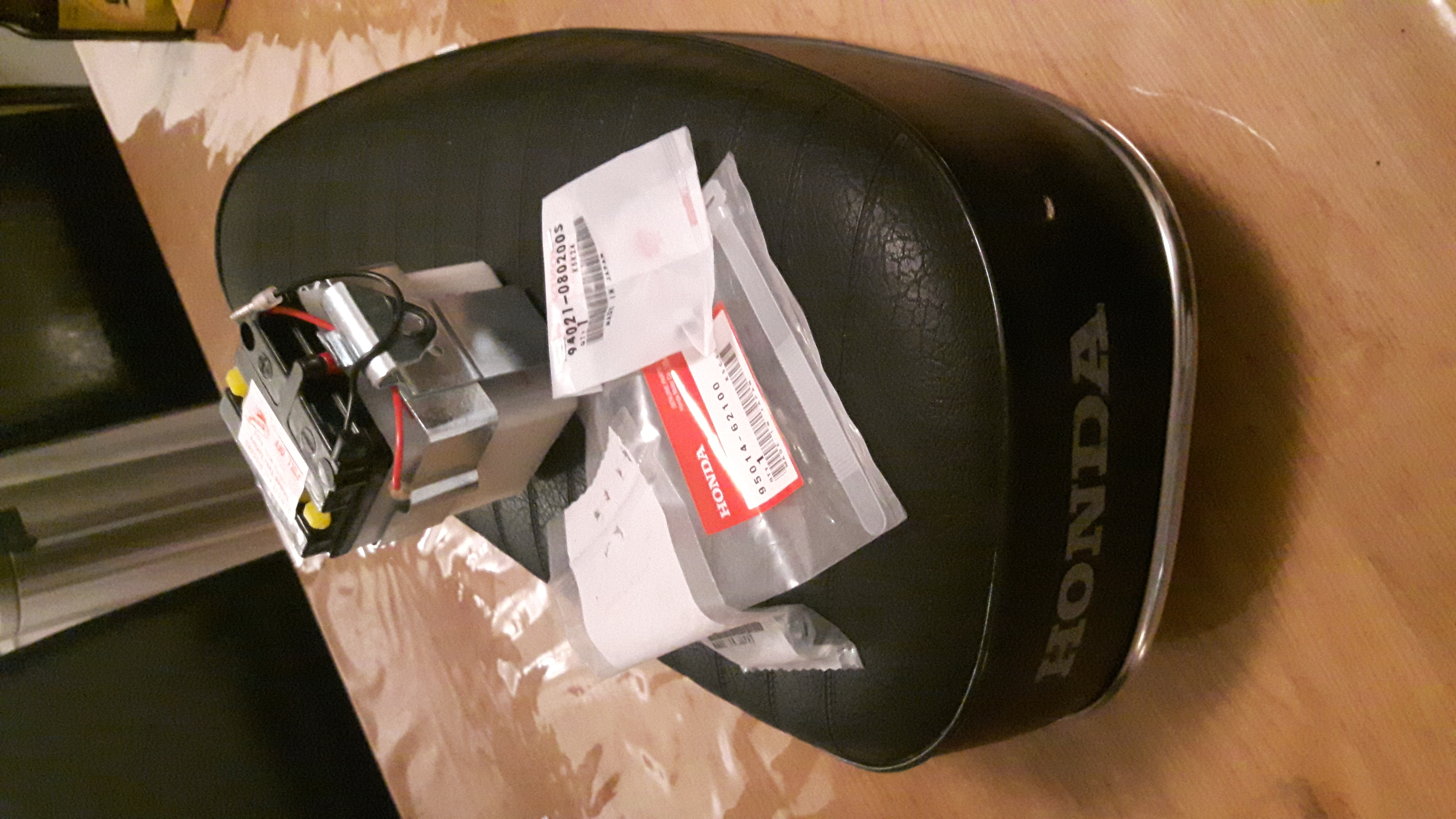

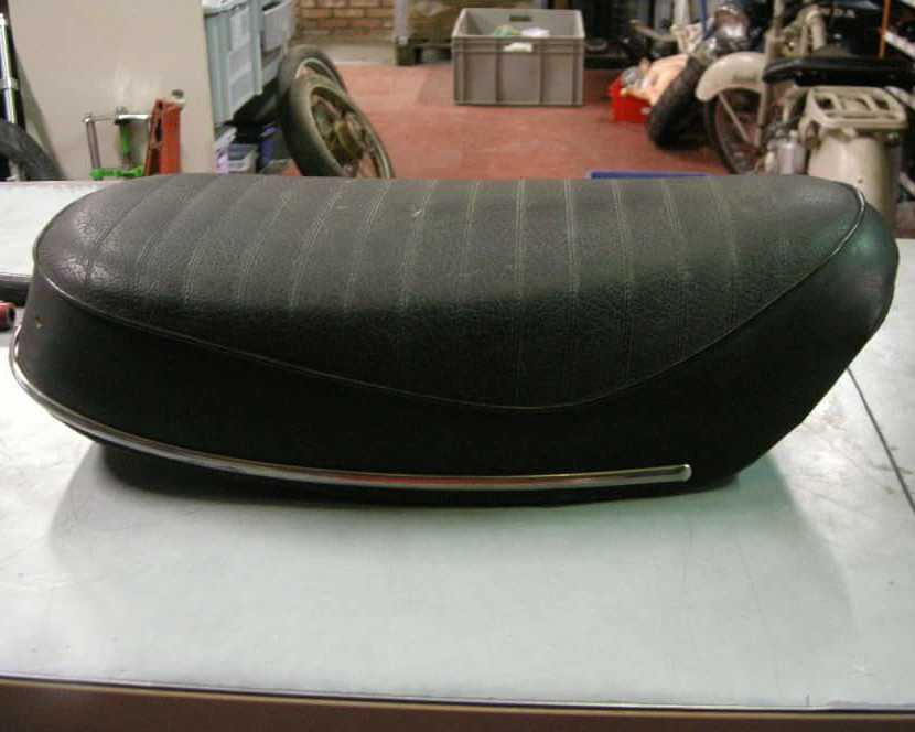

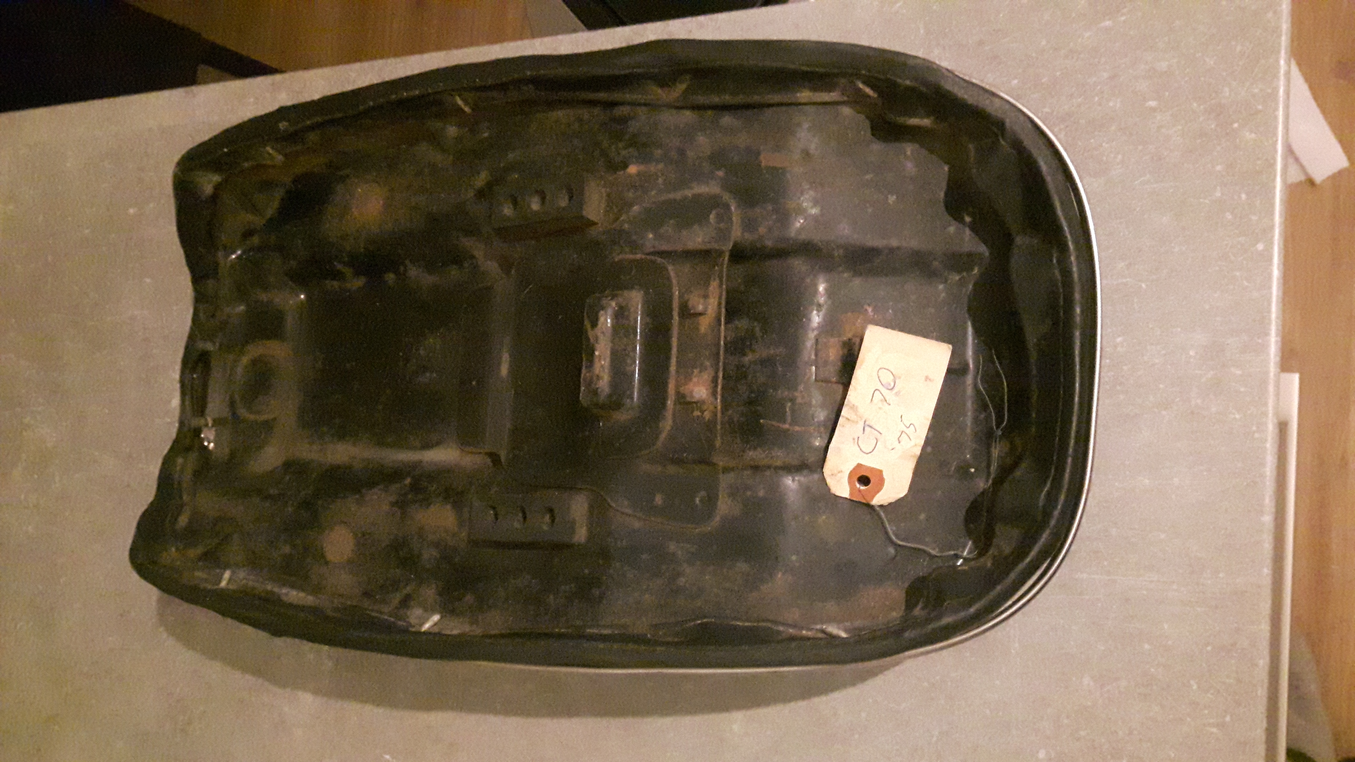

Gaan we eens proberen.
Nu nog even kleine parts gekocht.
Om hem weer stapje netter en orgineler te krijgen
Mooi ct70 zadeltje
Helaas niet het dekje met de blokjes, maar wel een mooie en in de richting, kan altijd nog overtrokken worden.
Persoonlijk vind ik dit model mooier dan het blokjes zadel.
En st50g accubakje met nieuwe 12v accu. Hopelijk van het weekeind weer stapje dichter bij het beindigen van het project.
Mvg
Mark

Re: Memorabele dax project
Alles binnen, nu tijd vinden voor montage,
Iemand tips om het skai te behandelen?
Alvorens het scheuren te voorkomen.

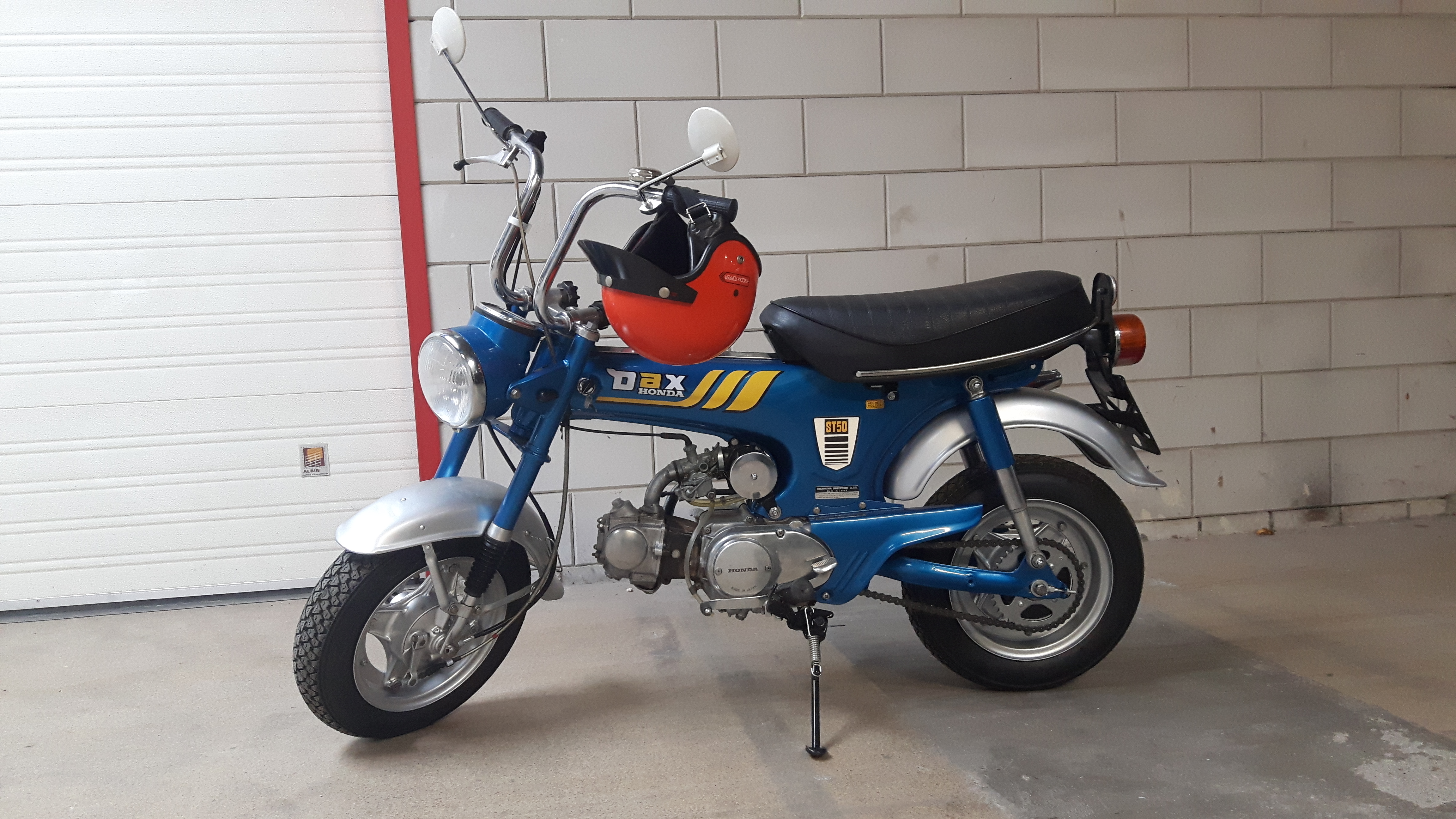

Klaar op duosteuntjes na
Helm van ook 40jr oud Cdi en gelijkrichter weg gewerkt accu van 12v erin.
Tijd om te keuren, anhoewel hij uit waterpijpje rookt, dus nog even nakijken hoe dit op te lossen
Coments zijn wekom
Coments zijn wekom
Heel mooi.
Even meten op de accupolen, met draaiende motor: 13,8 volt +/-
Motor uit: 12volt.
Accu kan ietsjes lauw worden tijdens laden, dus als de buitentemperatuur echt koud is zou er wat damp uit het slangetje kunnen komen.
Accu mag nooit heet worden.
Vloeistof op peil, erg belangrijk!
De loodplaten mogen nooit droog staan dan gaat de accu zeker stuk.
Ook na bijvullen!
Motor uit: 12volt.
Ook na bijvullen!
Bedankt Wim,
Accu blijft tot de RDW ongevuld zo kun je m goede staat bewaren.
Spanningen zijn uitgemeten, werking getest.
Slangetje moet nog worden gemaakt bij de accu en enkele zwarte slangetjes aanhangen bij uitloop delen bij de carburateur.
Nu hopen dat m door de keuring komt
