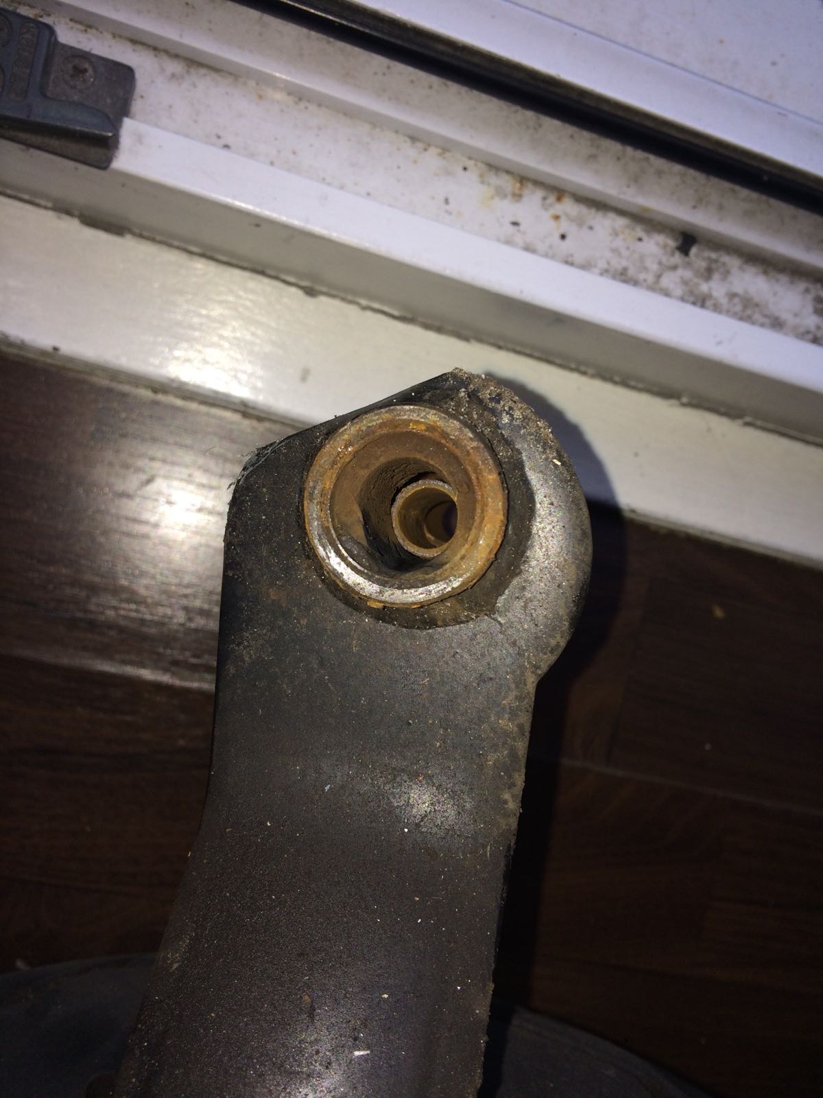

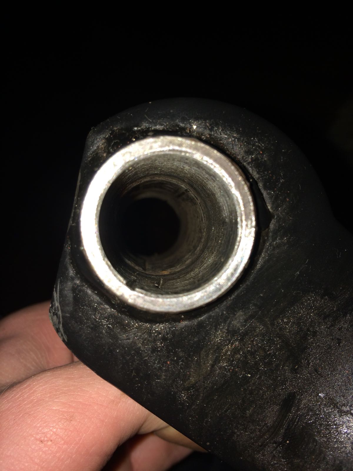

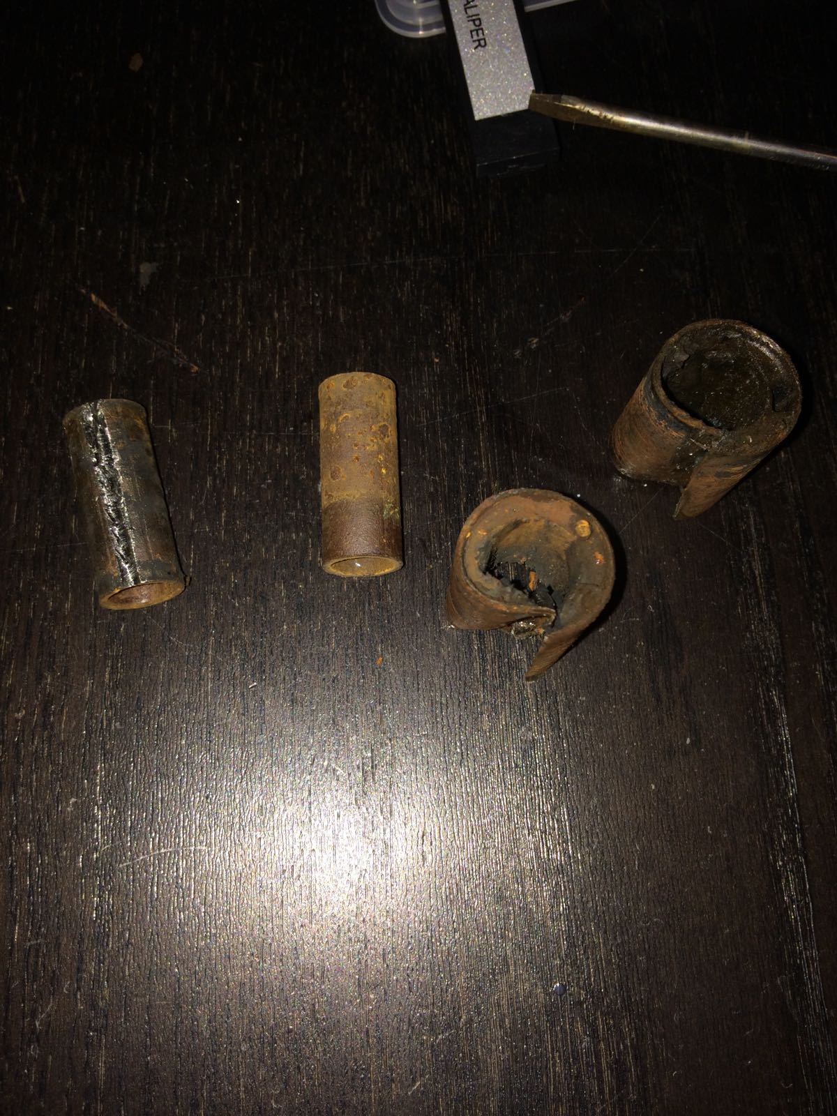

Oude bussen verwijderd, aan 1 kant was de middelste metalen ring compleet los van het rubber. Vandaar de speling. Nu is de binnendiameter van de brug 23mm. Daar passen dur ori Honda bussen in. Alleen de oude bussen waren 33mm lang en zijn die van Honda 35. Maakt dat uit of kan dat gewoon prima?
Berichten: 5577
Even de haakse slijper erlangs zodra de boel is ingeklemd.
de breedte moet totaal weer uitkomen, tussen je frame.

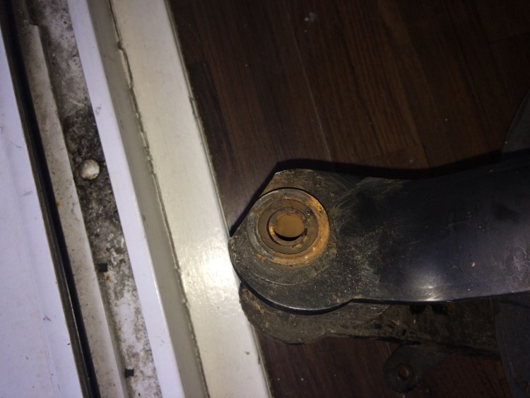

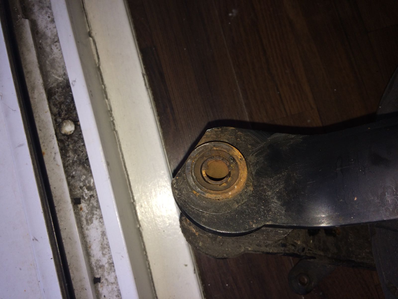

Allright, dus eerst de bussen er zo ver mogelijk in en dan vlak slijpen met de brug? Als ik trouwens met een schuifmaat de binnendiameter van de brug op meet kom ik tussen de 22.6 en 22.8 mm uit. Ik neem aan dat ik hier gewoon 23mm bussen voor moet hebben?

Berichten: 19650
Hoort daar niet nog een afstandbus oid tussen?

Geen idee, hij zat er in ieder geval niet. Het binnenste metalen stuk van 1 van de bussen was ook los gekomen en zet in het midden...
Iemand die weet of 23mm bussen gaan passen en of er een afstandsbus tussen hoort?
Berichten: 5577
afstandsbus hoort er wel tussen.
Zijn de chinezen wellicht gewoon vergeten....
Vandaar ook dat de boel gaat verlopen.
Berichten: 5577
Ook kan degene die in het midden zat gewoon de afstandsbus zijn geweest. Hij past er namelijk wel erg precies tussen.
