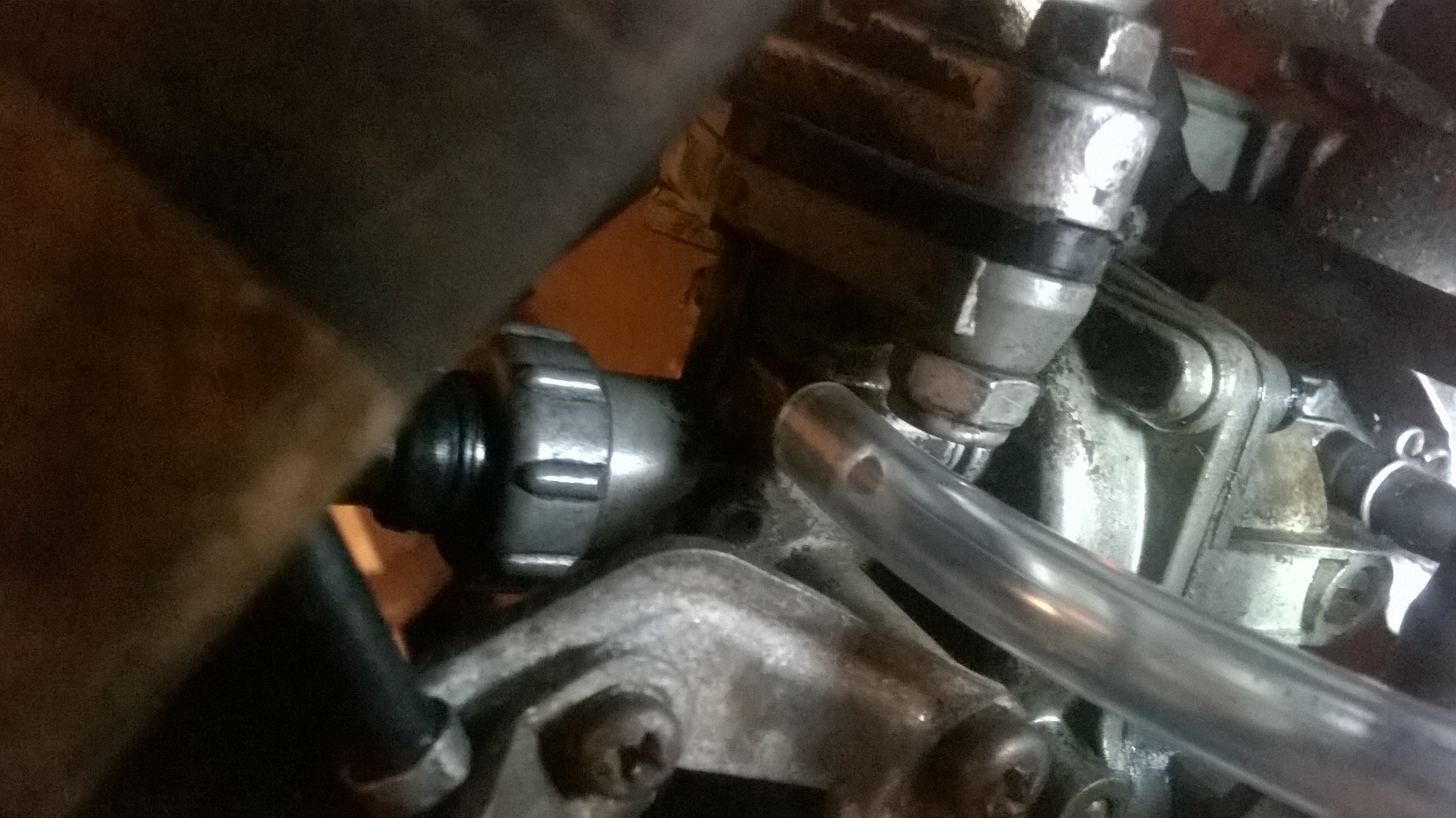

Moet er op dit pijpje ook een slang.of ist een overdrukpoepeltje?ik heb er voor de foto ff een slang op gedrukt ter verduidelijking.het is een carb van een c50
Berichten: 16949
Op overloopjes zit officieel ook een slang. (loopt langs de cilinder naar beneden, je wil geen benzine op je hete blok)

Ok.bedankt.sommige buisjes worden soms afgedopt met een rubber kapje zodat het geen valse lucht aanzuigd.
