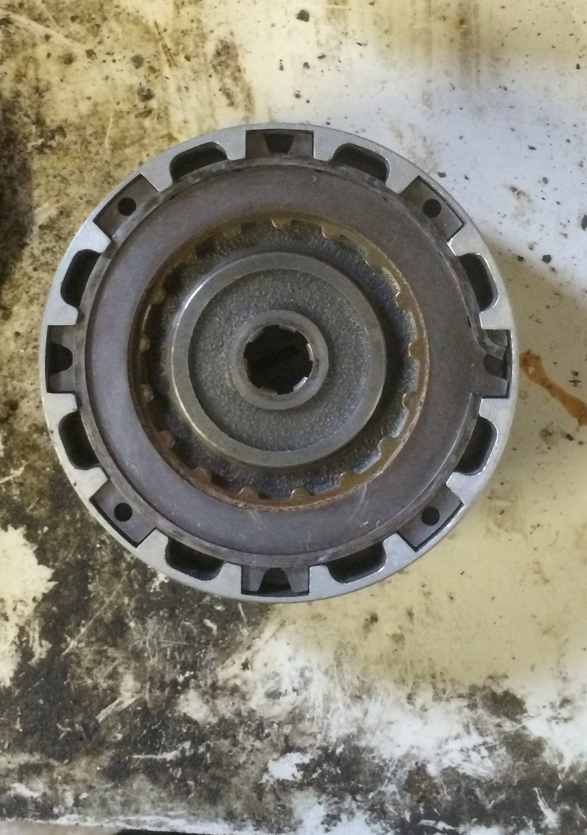

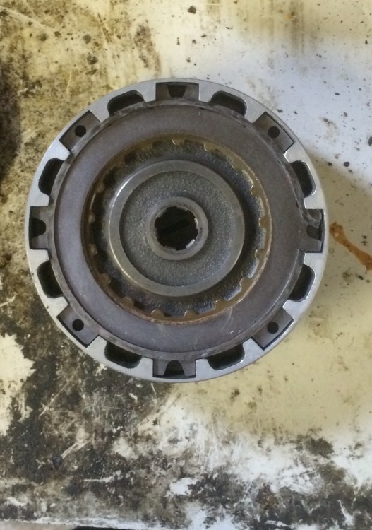

Kan ik deze koppeling monteren, of zit de plaat er te scheef in ?
Cogito ergo vehor Honda
Berichten: 2050
Zo op het oog zou ik zeggen: Net te scheef. Maar je kunt het het beste gewoon proberen, je gaat het toch niet exact zien.
Gewoon het tandwiel erin doen en dan het geheel op de krukas proberen te schuiven, draai intussen aan het vliegwiel om de juiste splines te vinden. Hij zal altijd wat strak gaan, dat is niet erg, als het er maar op gaat. Pas als je dat spul er zo in zijn geheel op kunt schuiven is het goed.
Lukt het je niet om het er zo op te schuiven, dan zit hij niet in het midden.

Ik heb trouwens het idee dat de circlip nog niet helemaal goed vast zit, kan ook aan de foto liggen. Circlip moet goed in het koppelingshuis vallen, anders kan deze losschieten. Succes!

Bericht door JobF »
Heb de koppeling gemonteerd, en heb het gevoel dat ie goed zit nu !
Circlip zat inderdaad niet juist, heb na veel moeite hem er wel goed in gekregen.
bedankt voor de tips !

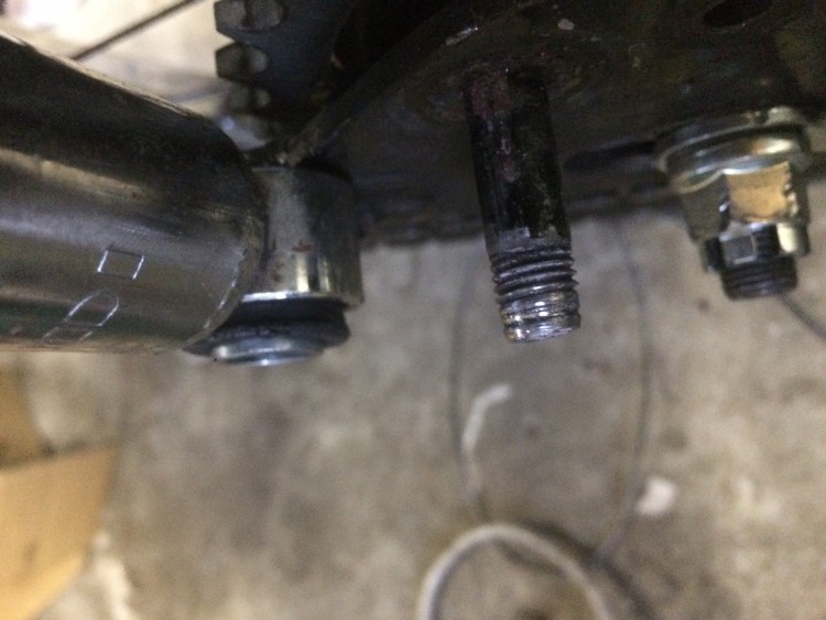

Schroefdraad waar schokbrekers op vast zitten is aan het begin verdraaid.
Moer pakt schroefdraar dus niet goed
Wat kan ik hier aan doen ?

Bericht door carel »
Met een draadvijl of een klein driehoekig vijltje proberen de draadgang op te frissen. Van de binnenkant uit, naar buiten toe.
