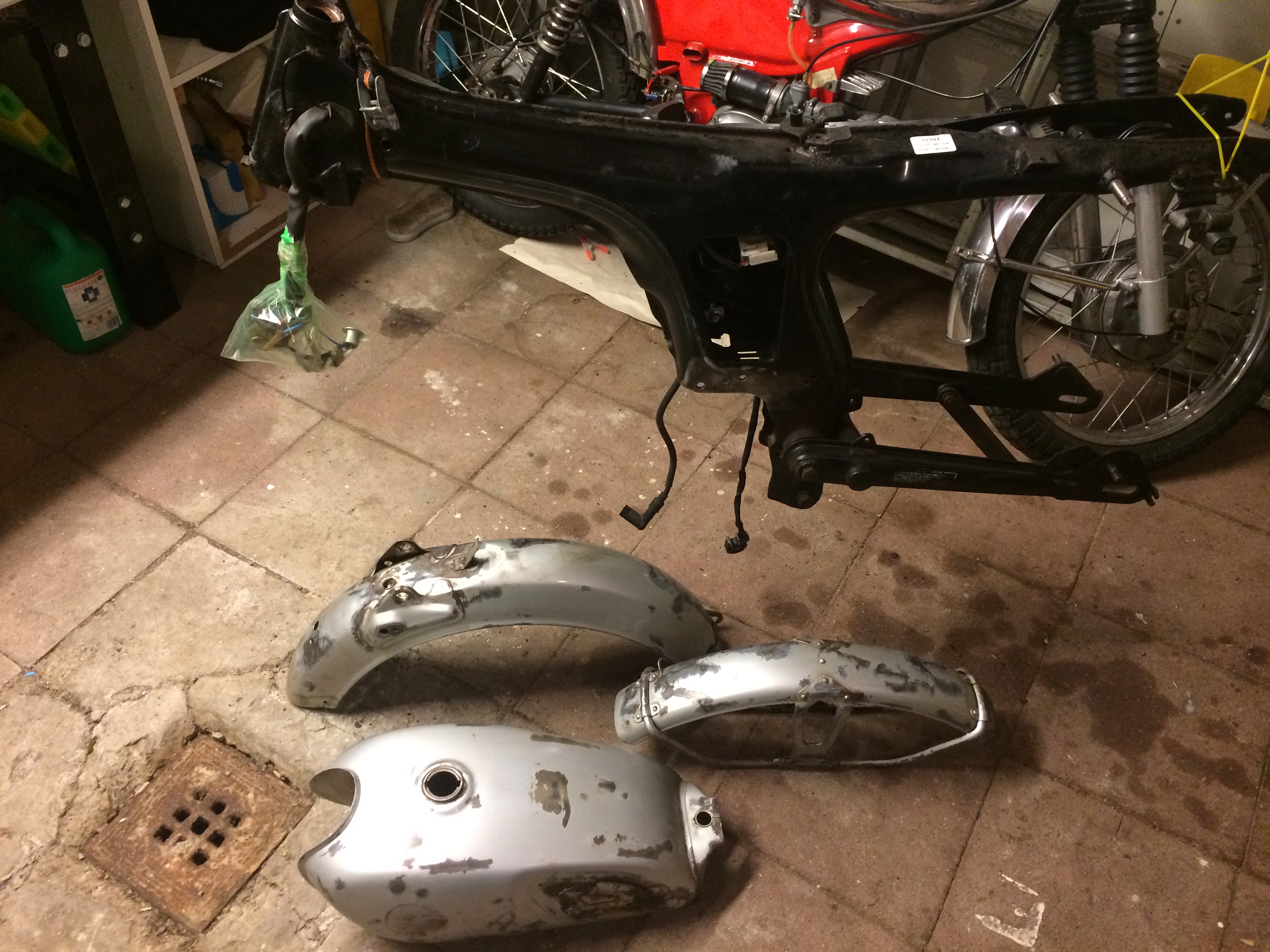

vandaag frame voor/achterspatbord klaargemaakt om naar ede gebracht teworden, daar word alles ontlakt en gestraald daarna opnieuw in de zelfde kleur gespoten. beetje tempo achter alles dan kunnen ik en mijn vader met de brommer naar de hdd :D

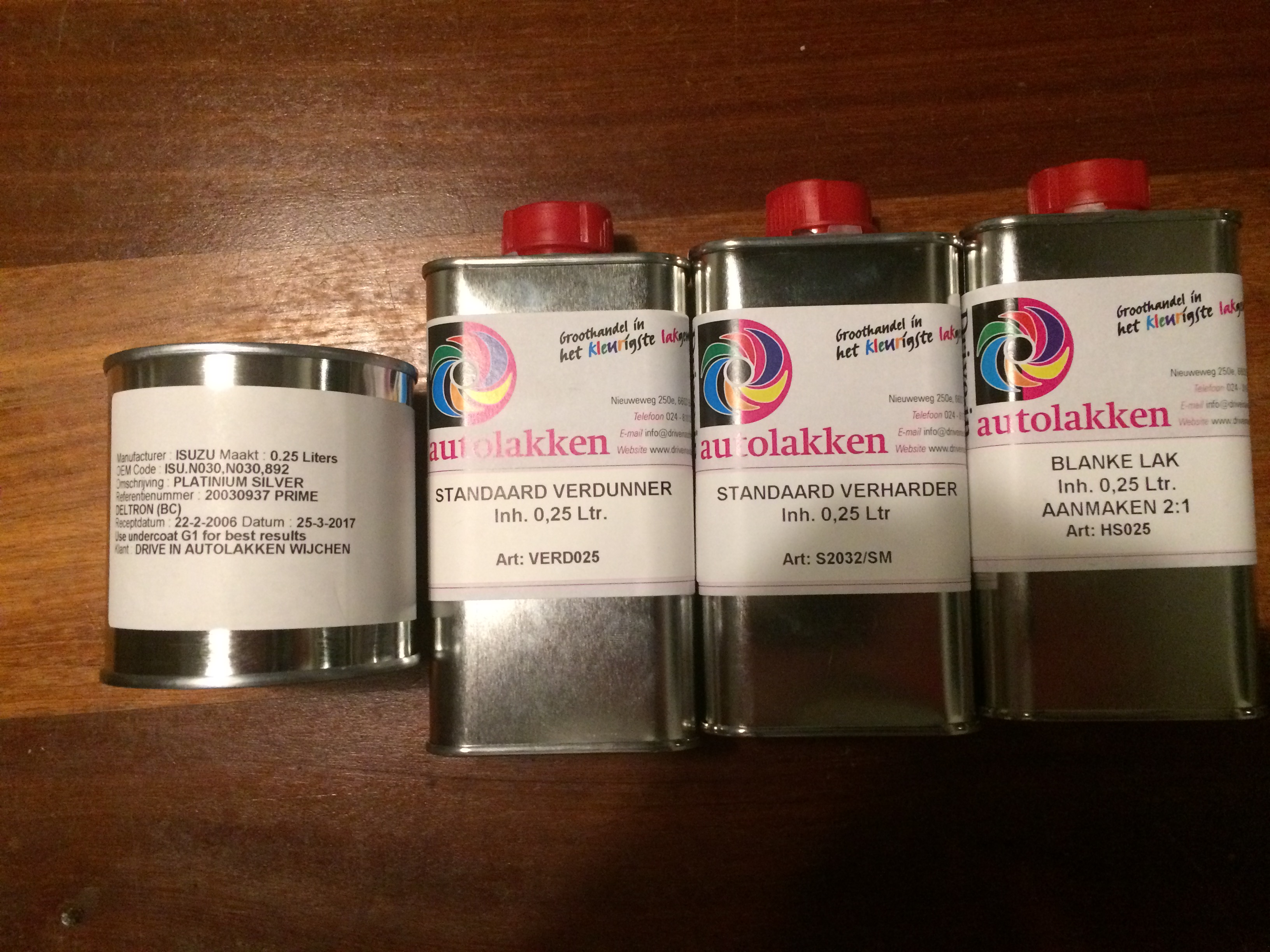

ik zit ook alvast in de schuilkelder :shock: , stickers zijn gwn nieuw tekrijgen en na 5x benzine morsen zijn ze weer zoals het vorige setje maar natuurlijk was het leuk geweest om ze erop telaten vanwege originaliteit maar om als gevolg van dat de tank verder te laten doorroesten lijkt mij overdreven maar dat is enkel mijn mening.
Re: 'restauratie' Honda cl50
Doe de stickers onder de blanke laklaag.

wim V8 schreef:Doe de stickers onder de blanke laklaag.
doe ik!

vandaag naar een autolak ''deskundige'' geweest, en daar de exacte kleur van tank voor/achterspatbord laten bepalen potje meegenomen + blankelak verdunner en verharder, nu een afspraak maken bij https://www.gerritsen-coatings.nl/bromf ... otorframes die ontlakken en stralen de spatborden tank en het frame.
Frame word daarna gecoat bij hun.
