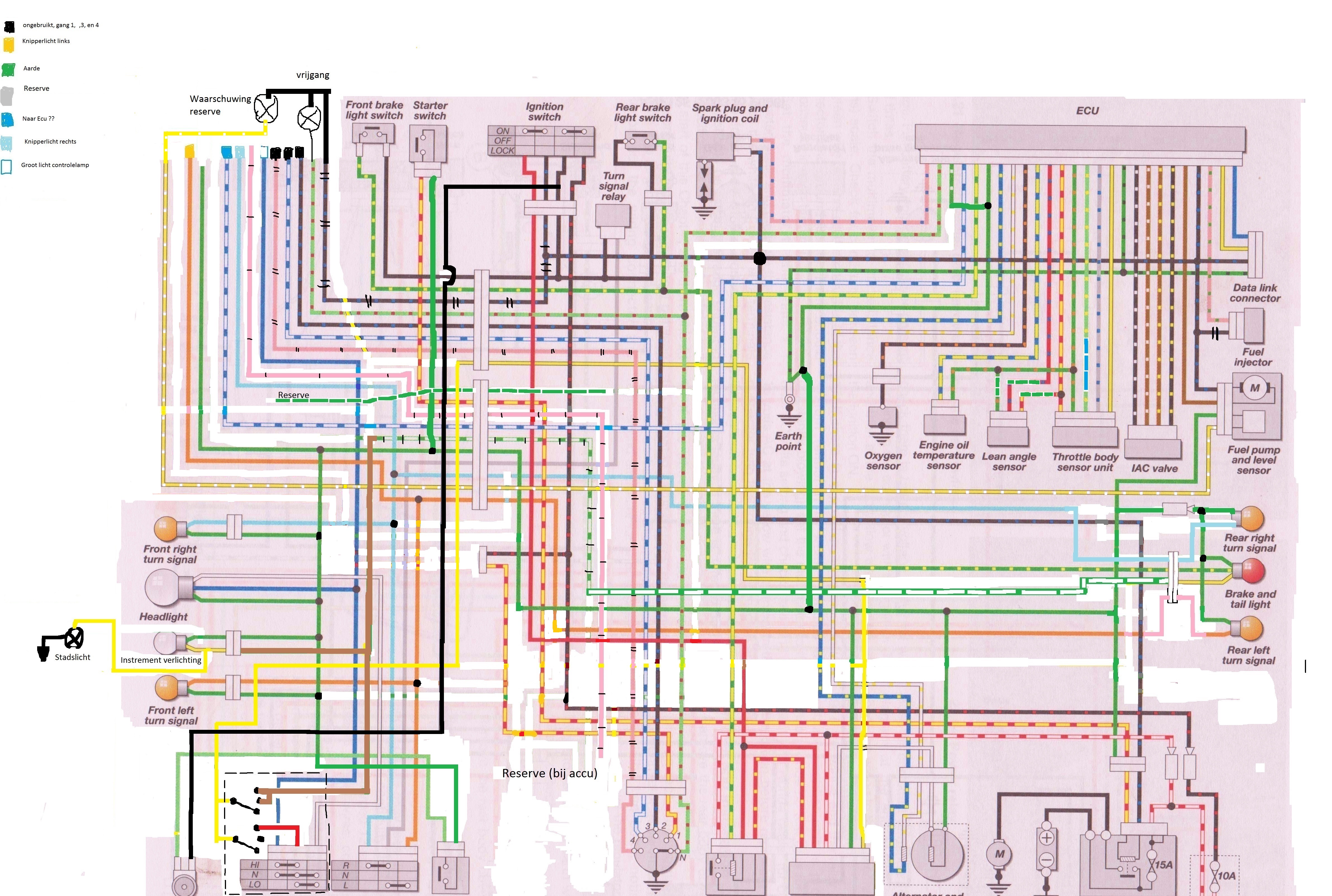

Re: Honda innova ANF 125
Geplaatst: 19 dec 2015 14:20
door henkc90
Dit is uiteindelijk het schema geworden.
Innova kabelboom aan gepast voor op de c90.
Geplaatst: 19 dec 2015 15:35
door mattijsvos
goed bezig
