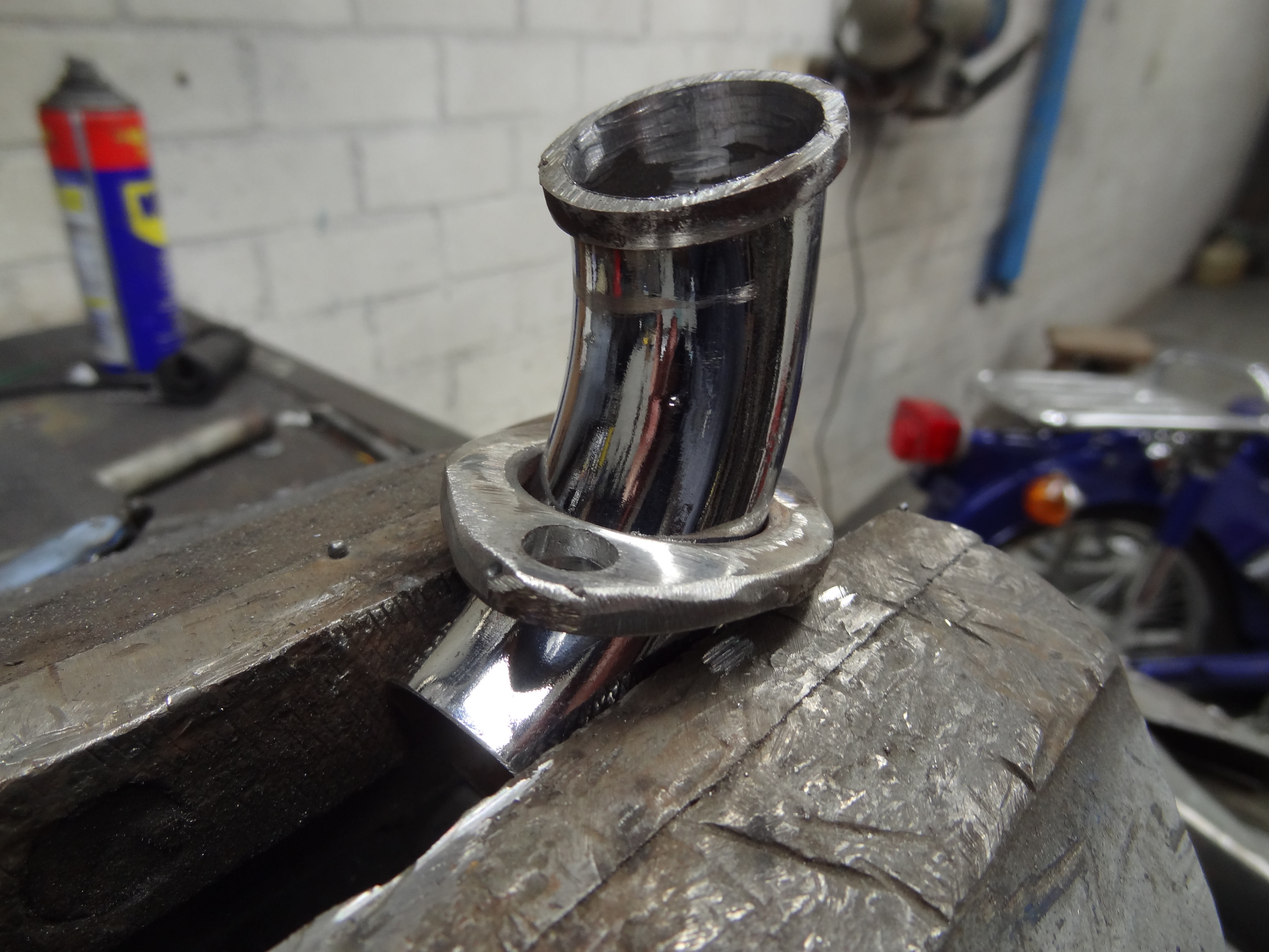

Gisteren begonnen met maken van de uitlaat en voetsteun.

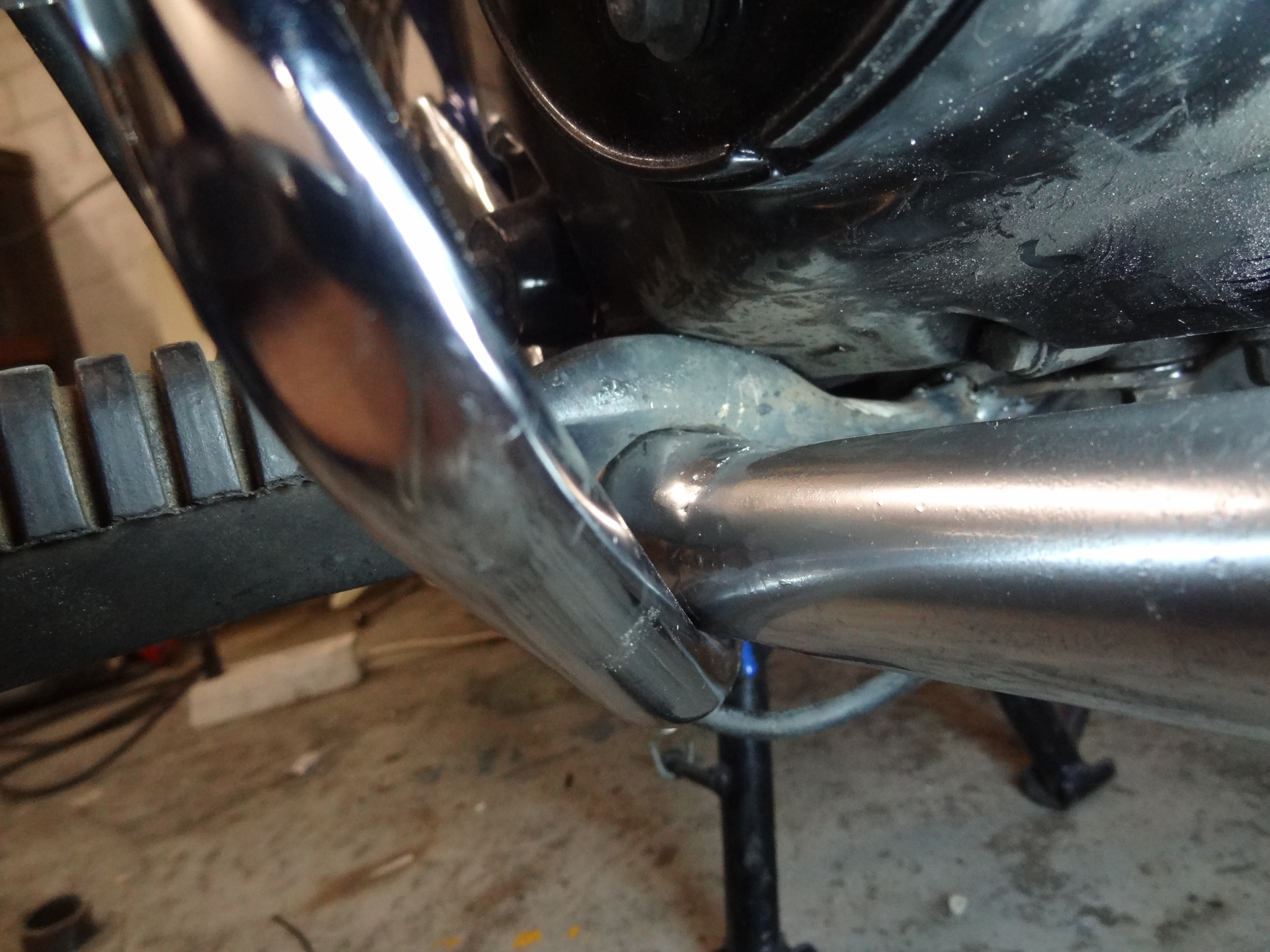

Re: Honda innova ANF 125
Voetsteunen en uitlaat (heb ik alles aan moeten passen) zijn klaar en zitten eronder, was echt veel pas en meet werk ,maar het zit.
Alleen denk ik dat de steunen wat naar de lage kant zijn, in ieder geval het moeilijkste (kruising voetsteun, rem en uitlaat) zit goed, (zie foto).

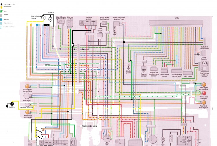

Dit is uiteindelijk het schema geworden.
Innova kabelboom aan gepast voor op de c90.
