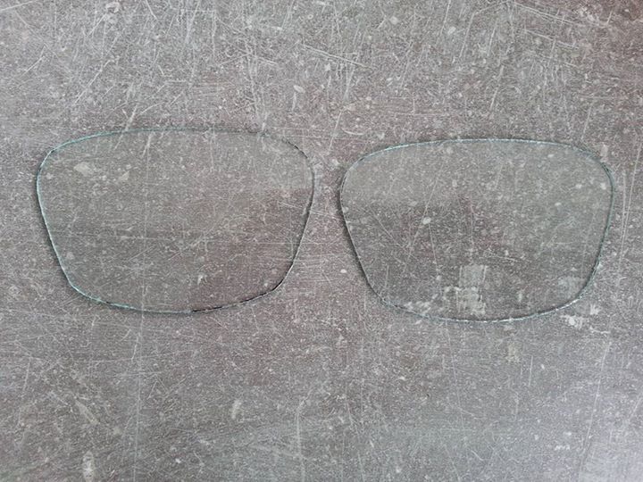

[Aangezien mijn duitse teller gebarsten was moest het glas worden vervangen.
netjes geopend en nieuw glaasje op maat gemaakt om er weer in te doen.
na 8 glaasjes te hebben verprutst en na eindelijk een techniek te hebben gevonden om ze zonder barsten of hapjes uit het glas op maat te krijgen.

Wat is dat voor materiaal en hoe zaag (?) je dat op maat?
Re: Memorabele dax project
Geplaatst: 25 aug 2015 23:00
door MleeuwC
How to do:
- Je neemt je oude raamwerk
- tekent dit af op he glas
- snijd met een glassnijder deze zo dicht mogelijk bij de randen af.
- je breekt het overtollige glas weg
- schuren tot je de lijn hebt bereikt
- passen, schuren, passen, schuren... enzv tot rubber in de rand valt.
- dichtkloppen en voila nieuw ruitje.
- schuren met wat is geheim van de smid ;)
Voor 15,- lever ik ze

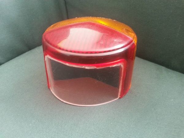

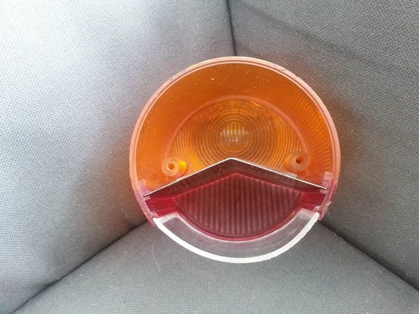

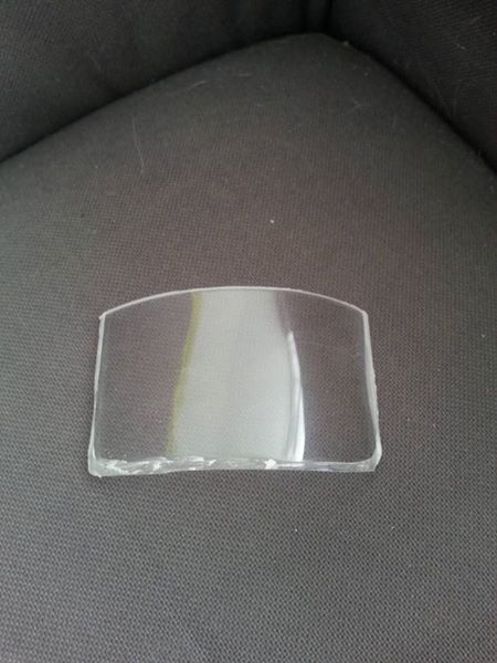

Geplaatst: 25 aug 2015 23:12
door MleeuwC
Gisteren de creatieve geest nog eens aan het werk gezet.
De kenteken glaasjes zijn zeldzaam dus wacht op een mooi goedkope exemplaar.
plexiglas 2mm op maat gemaakt en gebogenop een fles hugo (leeg), daarna randjes ingeslepen tot ze in lampenunit paste.
Tot die tijd kan ik met een gerust hiermee uit de voeten dacht ik zo.
