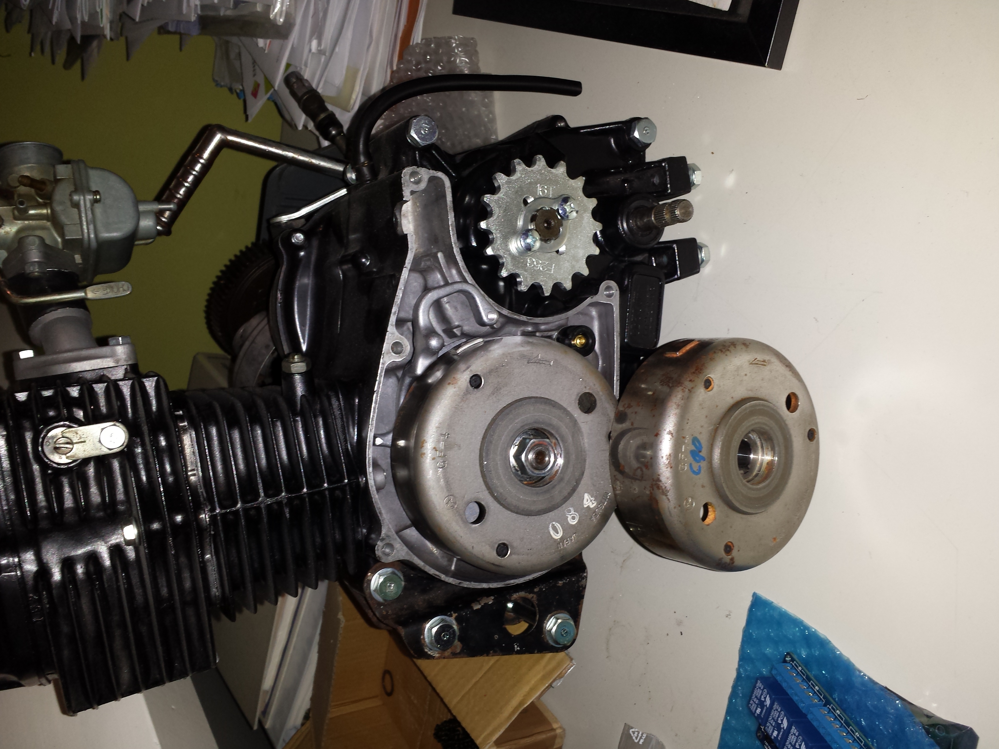

- Berichten: 1735
- Locatie: dongen
Als je de 084 hebt is het goed he. Je kunt checken of je nok op het vliegwiel juist bij de pickup (op mijn foto niet gemonteerd) zit als het vw op f staat. Heb je wel zon grondplaat?
