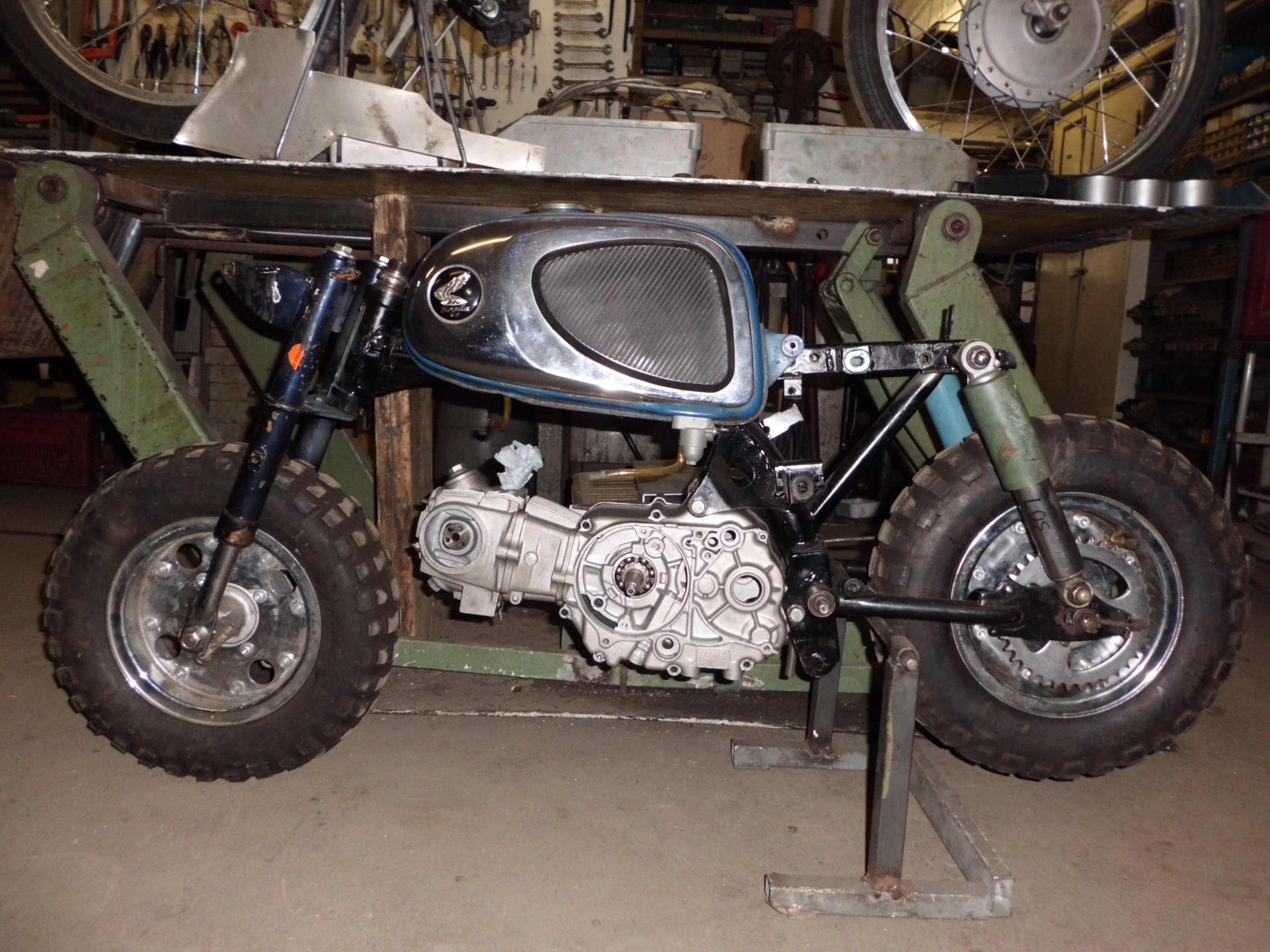

Ben ik zelf ook helemaal gek van. Linkerkap is a la Singa bewerkt, dat past net (niet) met de achterbrug.
Specs:
70cc met gietfout
3-bak semi alles omlaag
Licht bewerkte C50 kop
16mm valstroom geen filter
FS1 bobine
vervroegende C puntenontsteking
14/30 tandwielen
bewerkte demper en beugel op frame gelast
Als monkey verbouwd Baotian frame
Geshavede voorvork
Verstraler als koplamp
OT dax stuur en stuurplaat
Plannen: lage spatjes en peanut- of C110 tank. Moet ook nog een rempook fabrieken die onder bocht loopt en iets voor het achterlicht. Draadboom wordt 3 draden met 12V licht en spanningsregelaar op 6v laadspoel (blijft hopelijk heel). Moet ook nog ergens een dingdongbel hebben slingeren voor dit geval.
Verwachting: Ondanks de valstroom en de dunne bocht zou dit geval redelijk mee moeten kunnen komen. Dankzij de crapkwaliteibanden en mijn cheapie instelling zal ik helaas voor elke bocht moeten afremmen.
Specs:
70cc met gietfout
FS1 bobine
14/30 tandwielen
Geshavede voorvork

Hij wil toch een pindatank, dus dan maakt het niet uit!se7ven schreef:jammer van het deukje in de tank...
Is een tank van zo'n hash puch misschien een idee?
Re: HJ's SS-jes, XL, imimimonkeys, C's, Tjallies, XR, ST en
je bent zelf aan de hash!
en die heeft een snellere tunnel
- Berichten: 19653
Peanuttank lijkt niet op een puchtankje. En een C110 tankje ook niet. Op allebei niet, eigenlijk, maar een puchtankje gaat het in elk geval niet worden.

Pas op je woorden! Mijn baotian heeft een vers gespoten vork en geglasparelde carterkappen!
Maar ik ben eigenlijk meer uit op de CZ look/lage lanesplitter look. Wil het geval dus ook nog een pietsje verlagen. Niet veel, ik moet de bocht ook nog om, maar wel iets.

zoiets dan, voor het idee:
volgens mij was ik van plan om hiervoor de vorkpootjes iets af te draaien
tjeefke
- Berichten: 98
- Lid geworden op: 08 jul 2013 22:49
- Bezit: ‘88 NT dax, 2 stuks
‘71 CD50
‘06 DX90
'72 Chaly, 124cc - Locatie: Deinze, België
gewoon even ter info:CB-viguur schreef:zoiets dan, voor het idee: volgens mij was ik van plan om hiervoor de vorkpootjes iets af te draaien
is dit een c110 tankje?
grtz
- Berichten: 19653
Ja.
