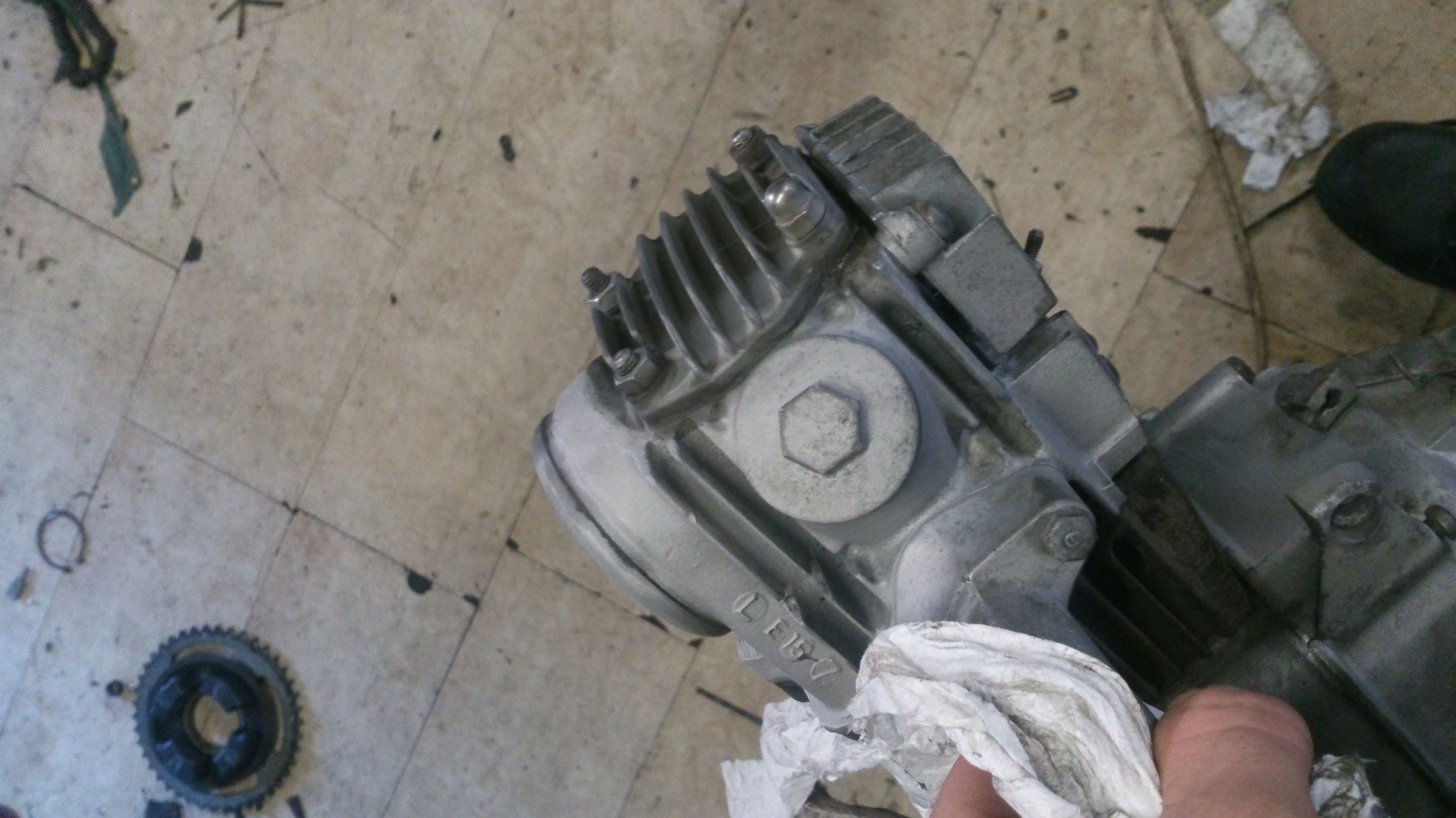

De verkoper had daar andere ideeën over, maar ik zal wel nog een zakje glas halen. Heb net trouwens gemerkt dat het wel weer mooi wordt als ik er een doekje overheen haal. Vreemd dat het zo wit uitslaat.
Bedankt

Glas is er ook in verschillende grofheden.

Glas met een korrel van 55mU, word het best mooi.
