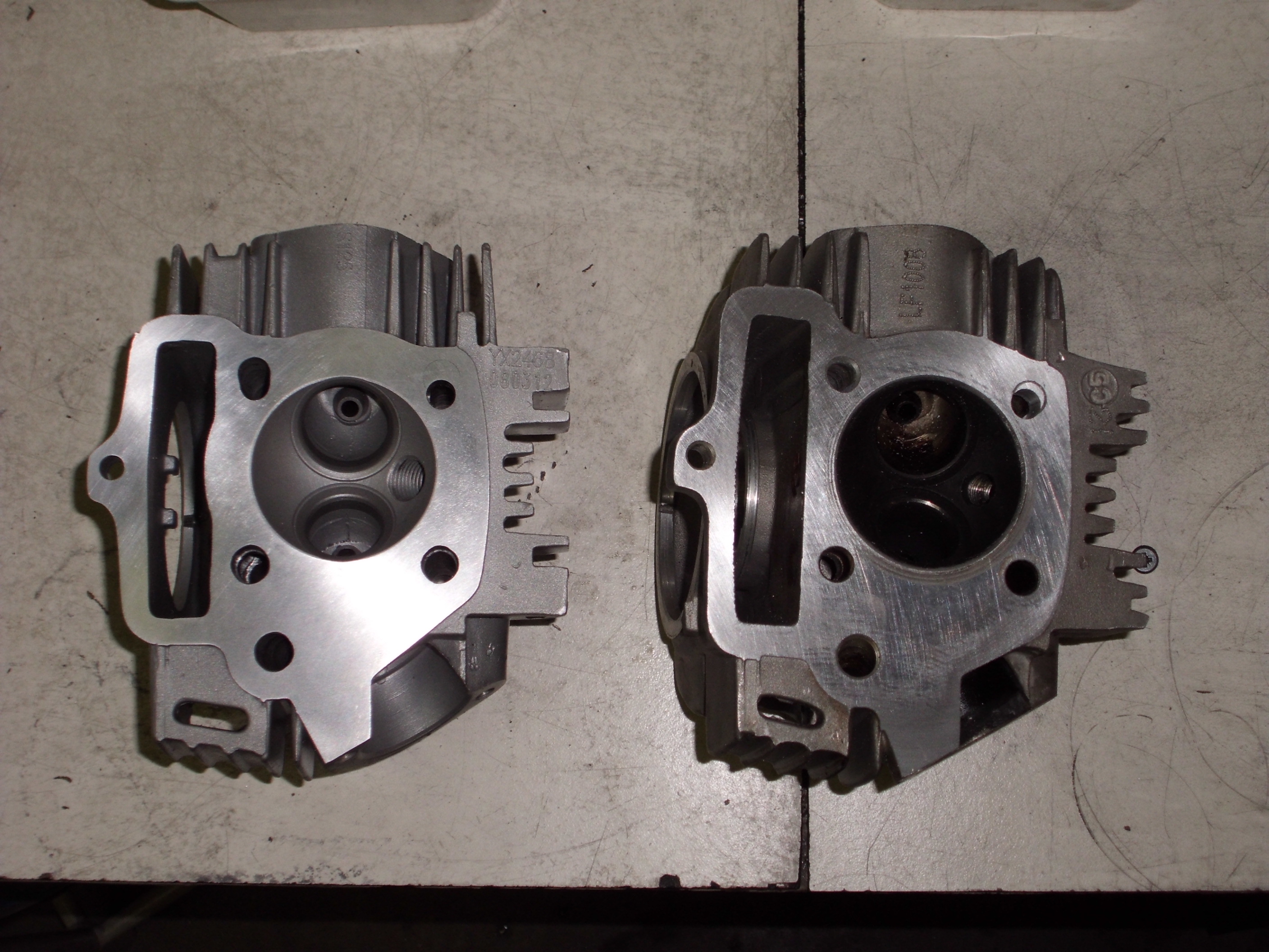

2 grote-kleppen-bami-koppen omgebouwd om op oude blokken te passen,
1 voor m'n 85cc raceblok en 1 voor.... weet ik nog niet precies maar hij lag er en ik was toch bezig.

strak werk! ook het pakkingvlak gefreesd? of alleen gevlakt?
Berichten: 16950
Gaat dat het goed met de kettingschacht? De schacht van de rechter kop lijkt mij groter als die van de linker kop.

Remmert schreef:strak werk! ook het pakkingvlak gefreesd? of alleen gevlakt?
bij de linker kop af gefreesd omdat ik van een 54mm naar 51mm verbrandingskamer moest en om het netjes te maken nog even op een glasplaatje met een waterproofje.
nielspbr schreef:Gaat dat het goed met de kettingschacht? De schacht van de rechter kop lijkt mij groter als die van de linker kop.
die is idd aan de grote kant, hoop dat het net af gaat dichten op de koppakking, zal ik wel zelf moeten maken, maar dat is dan ook de kop die ik er maar bij doe, want als bami kop is het helemaal niet interessant. Maar op deze manier word het een goedkoper alternatief voor een superhead o.i.d. en dan word het wel weer leuk.
