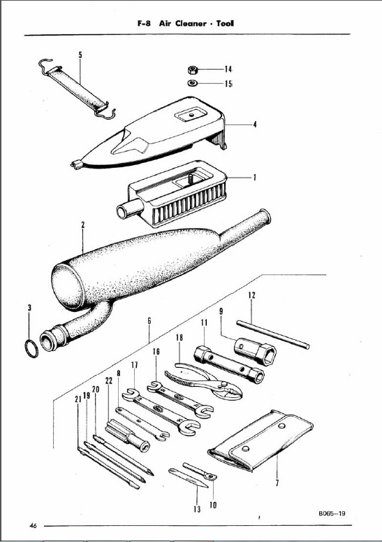

Glenn-N schreef:Hoe dien je dit te monteren? Hoort dat ergens vast te klikken ofzo?
ligt bij ss50 en cd50 gewoon los erop, en het zadel houd het op zijn plek volgens mij.
edit: bij cd zit het luchtfilter eraanvast geschroeft bij het bakvormig uitstulpsel.
Afbeelding cdi for life! Afbeelding

Bericht door Hulshoofd »
rubber bandje hoort er overheen getrokken te zitten

Hulshoofd schreef:rubber bandje hoort er overheen getrokken te zitten
Origineel Honda? Vind ik nergens terug op mijn stuklijst.
Voor mij ook nieuw, dat bandje.
Berichten: 2046
Bij een CD zit er over dat luchtfilterdeksel een rubber bandje die met haakjes aan de schokbrekerbevestiging gehaakt wordt. SS volgens mij ook. Alleen jij toont een afbeelding van een Benly deksel, die is anders.
gerbrandicus schreef:Bij een CD zit er over dat luchtfilterdeksel een rubber bandje die met haakjes aan de schokbrekerbevestiging gehaakt wordt. SS volgens mij ook. Alleen jij toont een afbeelding van een Benly deksel, die is anders.
uit de parts manual...
Nummer 5 bedoel ik...
