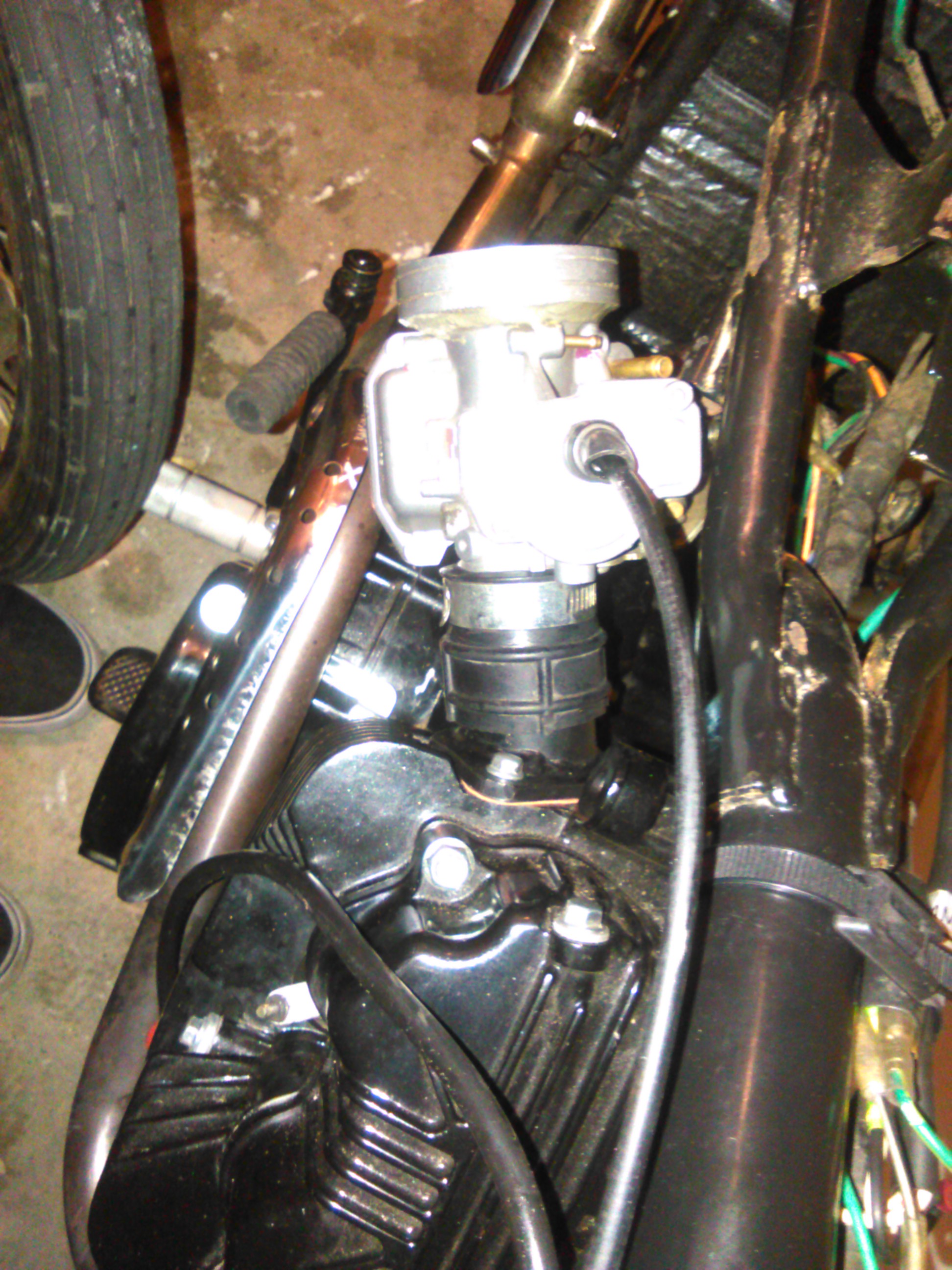

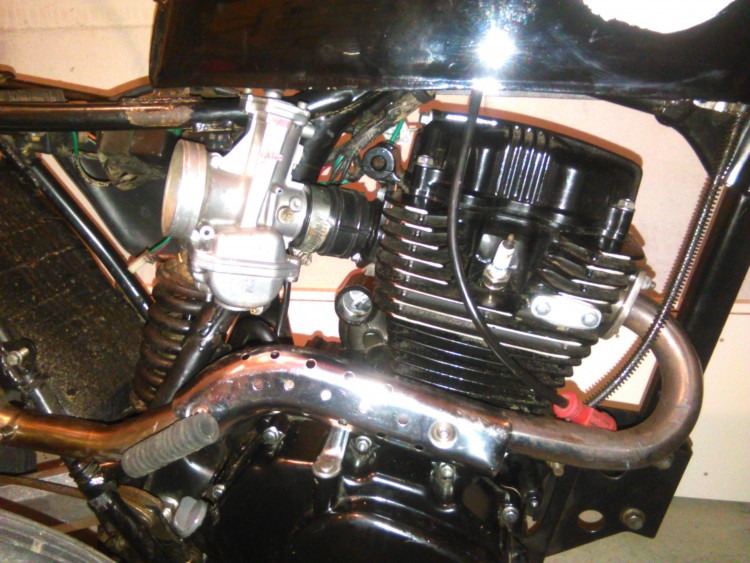

- Berichten: 489
- Bezit: C50lac '83
Z50jp '94
E80 21.2cc '66
op mijn werk een spruitstukje aan het beunen om een mikuni tm27 pas te krijgen op de 150cc ape.
morgen is hij hopelijk klaar zal proberen een foto'tje te maken.
nu moet ik alleen nog de tank ophogen of de binnenkant met een hamer bewerken om het te laten passen.

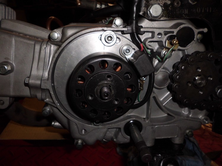

- Berichten: 1487
- Bezit: ss50z
S90 RSC - Locatie: Maarssen
weer een dag gekloot aan een ontsteking
denk je een speciale cdi unit te bestellen en dan doet 'ie het wel even, maar nee hoor, boel gerommel, gelukkig 2 cdi units besteld en met beide even slecht...
zou het dan die gammele kitaco pickup zijn???
dus lifan pickup er bij geklooid op gigantische afstand om ff te testen, en ja hoor, toen liep het al bijna
daarna dus de lifan pickup maar eens netjes gaan pasmaken, bedrading weer aanpassen...
en toen was de dag alweer voorbij, dus nog t blokje niet horen lopen en geen idee of de stroomspoel een beetje voldoende stroom levert.
wat je al niet moet doen om eindelijk eens een outer aan de gang te krijgen

- Berichten: 1487
- Bezit: ss50z
-ontsteking afgemaakt
-27x aangeduwd maar 't wilde niet echt lopen hoe ik de ontsteking ook zette.
-toch maar de "inrij-carb" er op gezet ipv die 28er waarmee het blok gedraait heeft in het verleden
-3 keer trappen en toen liep het
-ontsteking gesteld
-28er cb750k0 carb weer gemonteerd
-helemaal rot getrapt en wat ik ook stelde, echt willen starten/oppakken/lopen wilde 't niet
-andere 28er cb750k1-6 carb er aan gehangen
-3keer trappen en toen liep het weer en pakte goed op.
oftewel, ik moet uitvinden waarom die 750k0 carb het niet wil doen
Maar de kitaco outer werkt zonder ontstekingsspoel
-ontsteking gesteld
