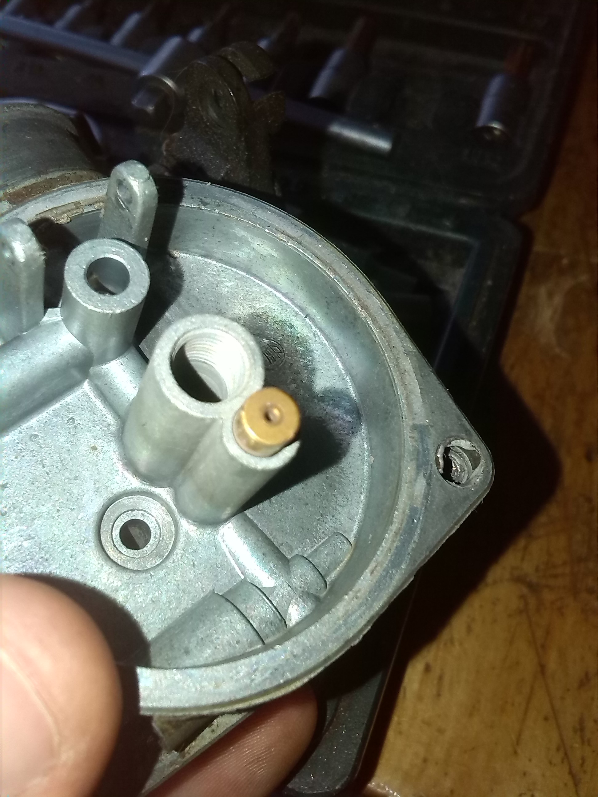

Wie herkent dit soort stat. sproeier?
Is dit een 'vaste' of kan ie er ook uit? Carb is Keihin PB 40A
komt vermoedelijk van een C50 z2
Berichten: 19637
Kan eruit, gewoon beetpakken met een tang en draaien. Zit met een conische passing.

NIX schreef:Kan eruit, gewoon beetpakken met een tang en draaien. Zit met een conische passing.
Dank je. Ook weer iets geleerd. Heb hem er net uitgehaald. Heeft wel een beurtje nodig met een binnenkabel!
En die duw ik er weer gewoon in, of moet ik die nog met iets speciaals 'vastzetten'?
Berichten: 19637
Eerst even rechttrekken met een tang en dan proberen erdoor te duwen. Soms moet je de sproeier eerst heet maken voor het lukt.

NIX schreef:Eerst even rechttrekken met een tang en dan proberen erdoor te duwen. Soms moet je de sproeier eerst heet maken voor het lukt.
Merci! Ga het proberen
