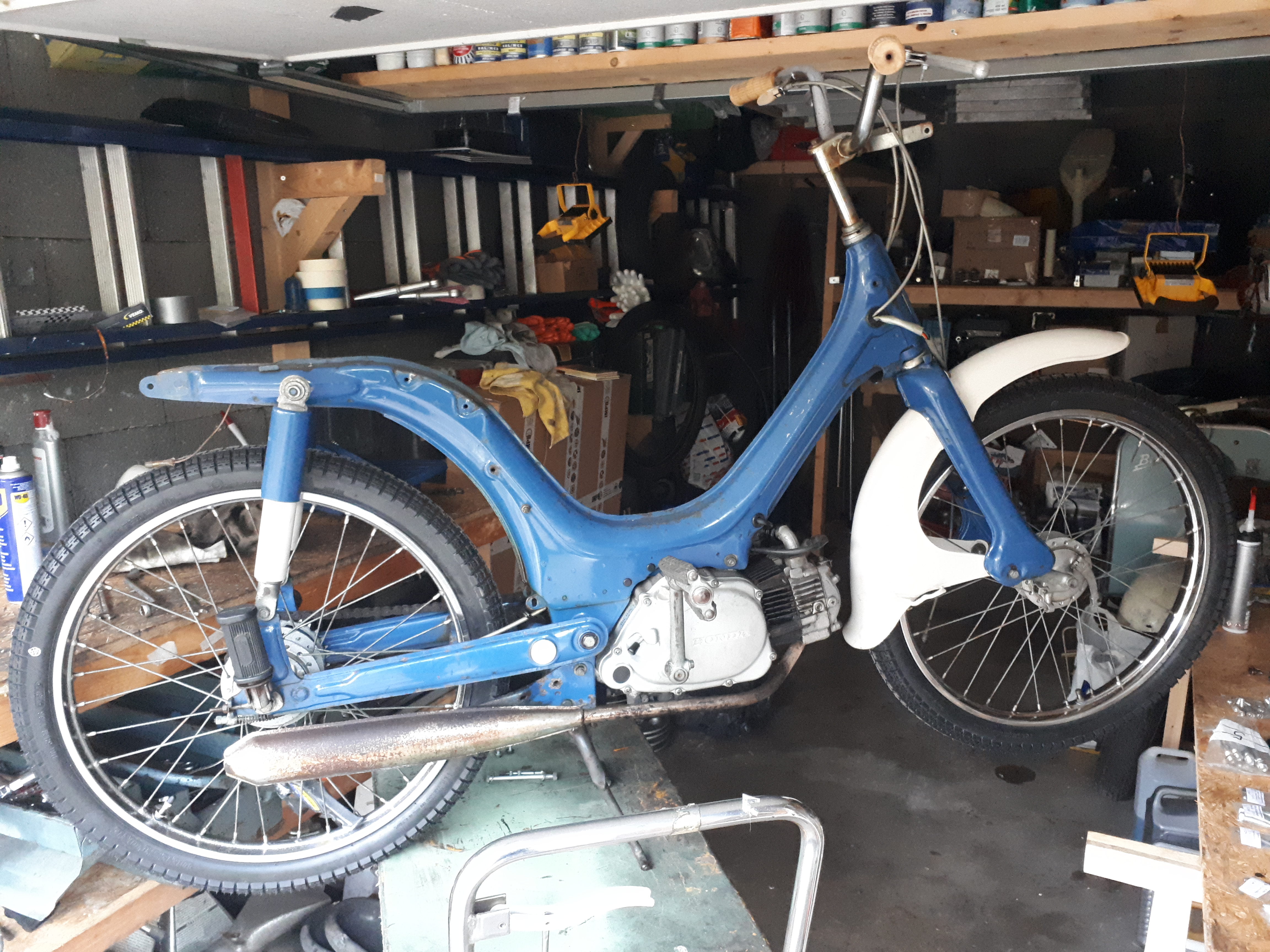

Ik heb een paar weken terug ook zo'n zelfde pc aangeschaft, alleen nog in het originele iets lichtere blauw.
Ben er nu druk mee bezig, veel spullen besteld, straks in juni naar de rdw ermee voor de keur.

Dit donkere blauw is ook origineel, zie je ook veel P's in.
