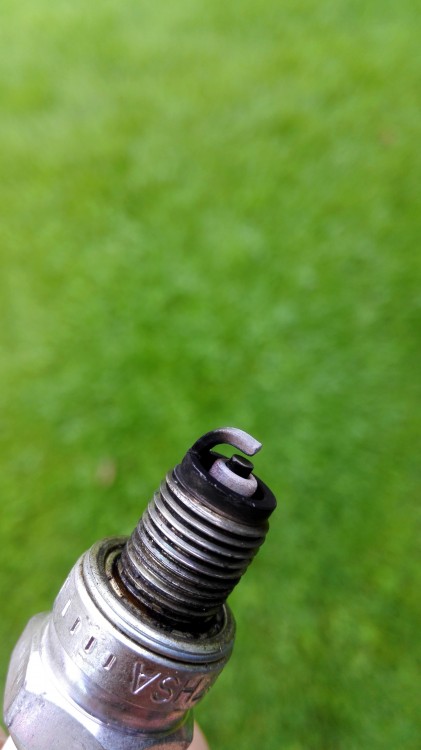

Geplaatst: 18 aug 2017 21:52
door Coen
Grotere of kleinere sproeier?
Re: CB50 loopt 9000 toeren bij 50 km/u
Geplaatst: 19 aug 2017 10:41
door NIX
Zo te zien groter.
