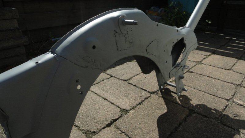

Doen we ... Zal vanavond wat foto's van mijn gestraalde frame erop knallen. Iemand nog tips om het frame en beetje recht te buigen ? Is namelijk een tikkie krom, wordt een ragbak dus heel mooi hoeft ie niet te worden :wink:

Met de hand buigen. Dikke rubberen hamer wil ook wel eens. Kleine dingen met een plastic hamer

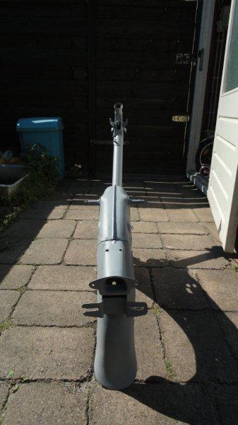

Heb al flink lopen rammen maar geen beweging hoor ..... De buis naar het balhoofd staat iets scheef ten op zichte van het midden van het frame (waar je blokbouten doorheen gaan zegmaar) morgen even kijken of ik die buis ergens tussen kan klemmen om zo wat druk te zetten. De bomen in de tuin zijn niet de oplossing heb ik gemerkt :wink:

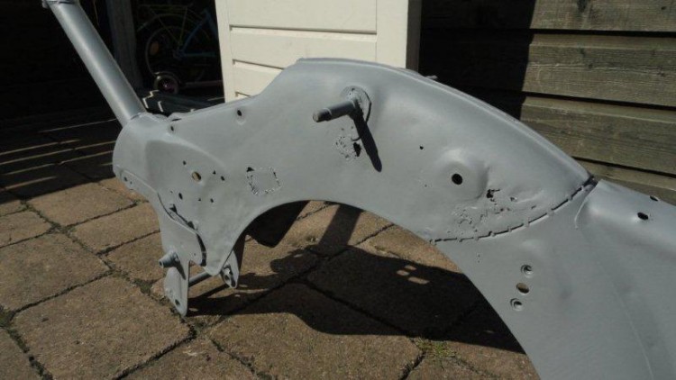

Ik denk dat de buis en het blok wel recht staan tov elkaar. Je achterframe draait iets weg. Dat is prima te richten. Ik zou ook nu de lassen doorlassen ipv de puntjes zoals ze nu zijn. Heb je wel alle dubbele stukken aan de binnenkant weggehaald?

Vanmiddag is de man met de (voor) hamer even langsgeweest en heb ik een paar flinke tikken uit kunnen delen. De boel op een stalen frame vastgezet met spanbanden en daarna gericht een paar rake klappen op de buis vlak bij het blok. Het frame is nu zo goed als recht maar de kont moet nog een zetje met een rubber hamer krijgen.
Er zit nog wel wat plaatwerk in het spatbord maar dit is niet veel meer aangezien de rest eruit was gerot. Ik heb geen slijptol dus dit spuit ik vol met roestomvormer en daarna een dikke laag meuk ter bescherming van eventueel vocht.
Zoals gezegd mijn brommertjes zien geen regen en dit wordt toch een el-cheap-o ragbak dus verder wordt het plamuren en spuiten en binnenkort een keer naar de rdw.

Haal nou even alle roest weg, als je dat laatste beetje laat zitten gaat het van binnenuit rotten en kan je binnenkort weer helemaal overnieuw beginnen. Dubbele beplating eruit slijpen en alles netjes schoon/kaal, zoals het hoort.

Morgenochtend een buurman zo ver gekregen om met zijn slijptol wat overtollig staal/roest weg te halen. Even voor de zekerheid; welke stukken moeten er nou precies uit ? Die stukken waar bedrading doorheen loopt lijkt me duidelijk maar ik twijfel over de plaat in het achterspatbord pal boven de middenbok. Heeft iemand een goede foto voor me ?

Die moet je wel laten zitten. Het gaat om de plaat die aan de zijkanten zit.

Idd daar gaat het water in staan en dan rotten maar, de rest roestvrij maken!
