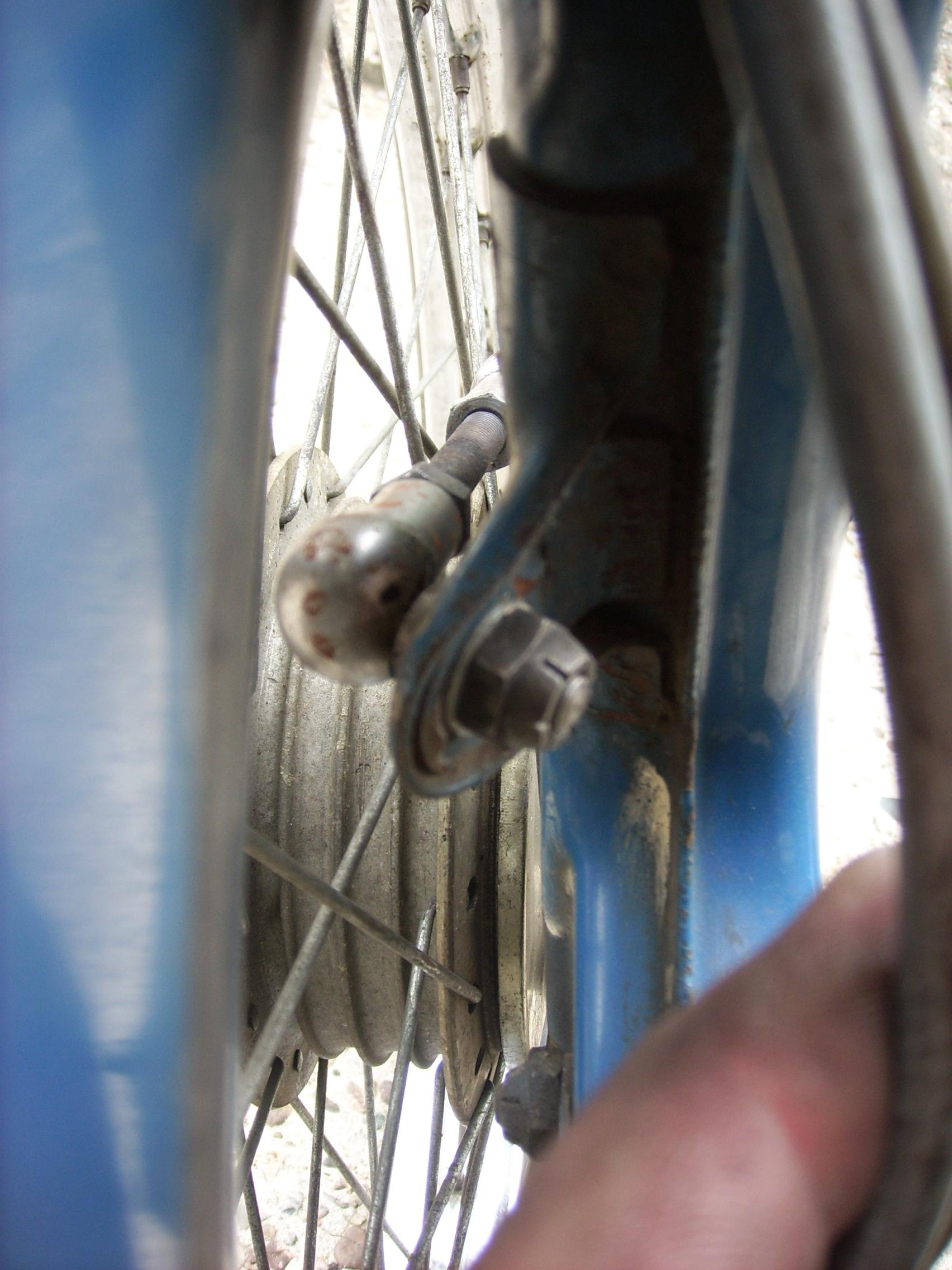

bernhard schreef:Ondertussen is een vriend bezig met het fiksen van een betere voorrem. Remtrommel van een cl350
Ow, dat is wel interessant, ik heb hier namelijk zo'n zelfde trommel liggen waarvan het de bedoeling is dat ie in mijn motor Cee komt. Maar nog geen idee hoe ik dat ga doen.
die op de foto is overigens niet van een cl350, die had een 180mm naaf, en ik zie een 160mm naafje. Deze zat onder andere in de cb125 en sl350, mss handig om te weten als je nog onderdelen nodig gaat hebben.
ben wel benieuwd om dit in een schommelvork te zien
al kan het originele trommeltje hard genoeg remmen voor zo'n vorkje
Ik weet niet wat je van plan bent qua remverankering, maar ik kan kogelkopjes iig afraden,
die had ik bij m'n C110 al tussen m'n spaken staan, lipje aan de voorvork niet sterk genoeg.
Maar die rem was ook wel wat aangepast.

Het meeste werk lijkt te zitten in de blokkering? Die last hij er zelf op? Hij lijkt nogal dicht op de as te zitten en op de arm richt hij zich toch nog op met remmen. Ondanks het plaatje van het kromme bevestigingspunt, zou ik kiezen voor een punt aan de rand van de plaat en een (stevig)oog op de vork. Je moet nagaan wat voor krachten dat oog hebben vervormd, dat punt zet je nu zo dicht bij de as, dat ze een keer of 4-5 zo groot zijn. Houdt het alu, het schommel armpje en de M8 bout dat allemaal en is het een verbetering ten opzichte van een oog op de vork?
