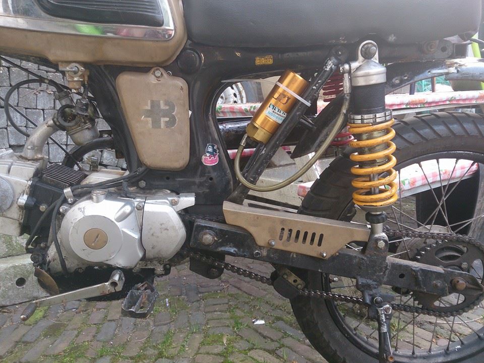

- Berichten: 3342
veren afgesteld.
Helaas zijn de veren nog te strak vindt ik, voor straat gebruik zijn ze prima, maar voor naast de straat gebruik niet.
moet dus even nieuwe veren in de veren zetten
moet ook nog mooie beugels maken voor de veren.

Heb je nou één monoshock veer links en rechts een een normale? Vraag aan Mau of je zijn Motra veren mag, heeft ie toch niet nodig.
- Berichten: 701
- Bezit: Skyteam DX
CB77 - Locatie: Haarlem
Hij heeft er 2. Alleen denk op deze foto nog niet gemonteerd.
Zijn ze zo stug ook als je die ringen helemaal los draaid? veer ontspannen?

- Berichten: 16952
Een stugge veer blijft een stugge veer.
(monoveren zijn nu eenmaal berekend voor een heel andere kracht verhouding als de krachten die op deze montageplaats optreden.)

deze veren zijn zoiezo berekend op een heeeel ander krachtenspel als dat van een brommer of motor.
- Berichten: 3342
dit was idd halverwege de montage.
veer staat nu op zijn lostst, en dat is dus voor mij persoonlijk nog te strak.
Maar de veer zelf kan je vervangen voor veren die veel beter geschikt zijn voor mijn toepassingen. (N/mm die lager zijn) voordeel van ohlins vering. alles is individueel aan te passen.
