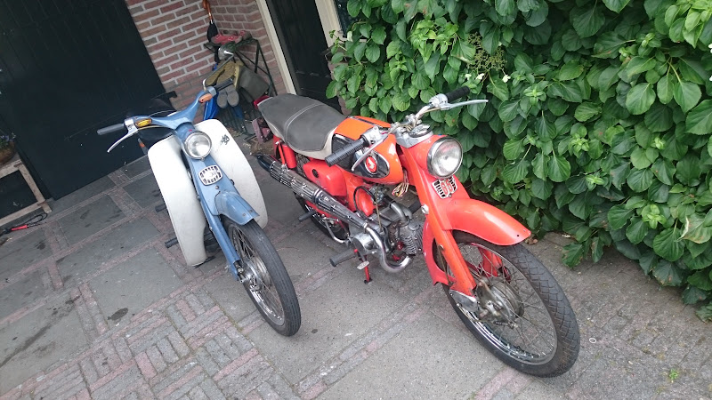

de rode c100 staat sinds zomer 2015 eigenlijk stil. vandaar dat hij te koop staat. maar hij hoeft niet weg... we zoeken gewoon door naar de laatste onderdelen om hem naar mijn zin te krijgen. (een blauw zadel met rode letters op de achterkant en een originele demper.
de blauwe motor c100 dat blijft toch wel 1 van mijn favorieten. die loopt toch wel zo goddelijk goed.
de 2de blauwe c100 die is kort na aan koop verhuis naar iemand die al vaak geprobeerd heeft mijn rode c100 te kopen maar toen wou ik hem niet weg doen. dus hij is nu blij met 1 van de overgebleven 3 nerderlanse motor c100's
de cd65 dat is gewoon een heerlijk motortje. ondanks dat hij na een aantal jaren intensief gebruik wat nukken krijgt. de teller staat op het punt te overlijden. dus mocht iemand nog een 3hoek teller hebben liggen met 4bak aanduiding neutraal lampje en tot 100km/h ik heb interesse. het originele blok ligt al 2 jaar on aangeraakt in de kast. die wil ik nog is laten na kijken door een honda fluisteraar. het cd90 blok wat vaak onder de deze hangt ligt ook even in de hoek. die loopt niet zo hard als dat hij zou moeten lopen dat word nog even puzzelen waar aan het ligt. ik vermoed een verkeerde zuiger. het c90 4bak s65 koppeling blok hangt er nu onder. met als idee om bij moor weer wat vaker met de cd65 naar mijn werk te rijden.

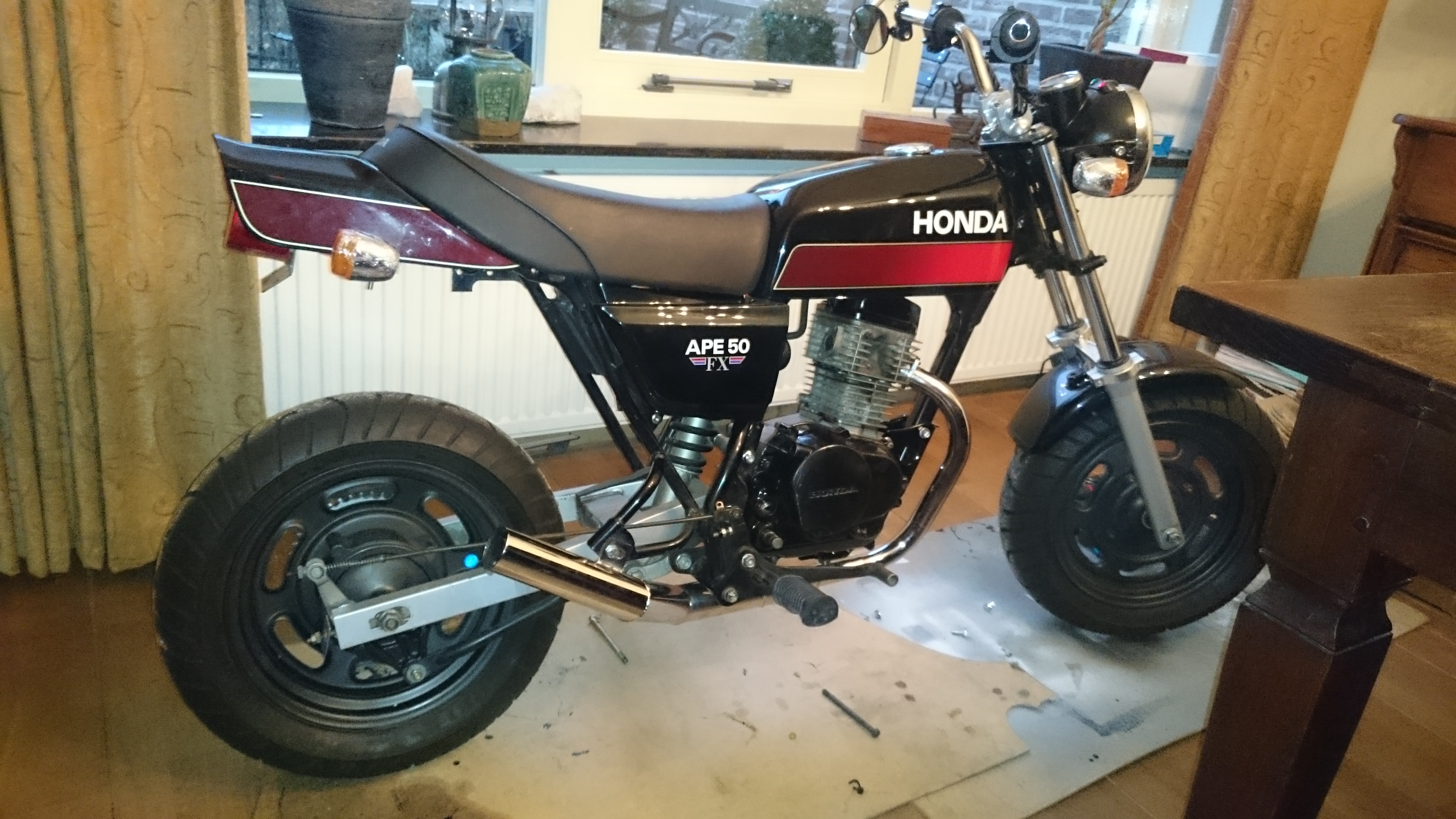

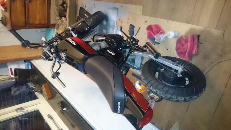

en nog een project de honda ape deze heb ik een paar dagen voor kerst 2015 gekocht gewoon om dat het kon.
helaas was deze gecanibaliseerd voor een hele hoop onderdelen. mijn pa had nog een xr80 blokje rond slingeren. en ebay heeft ook al wat onderdelen verzorgd.
maar hier aan prutsen we gewoon verder.

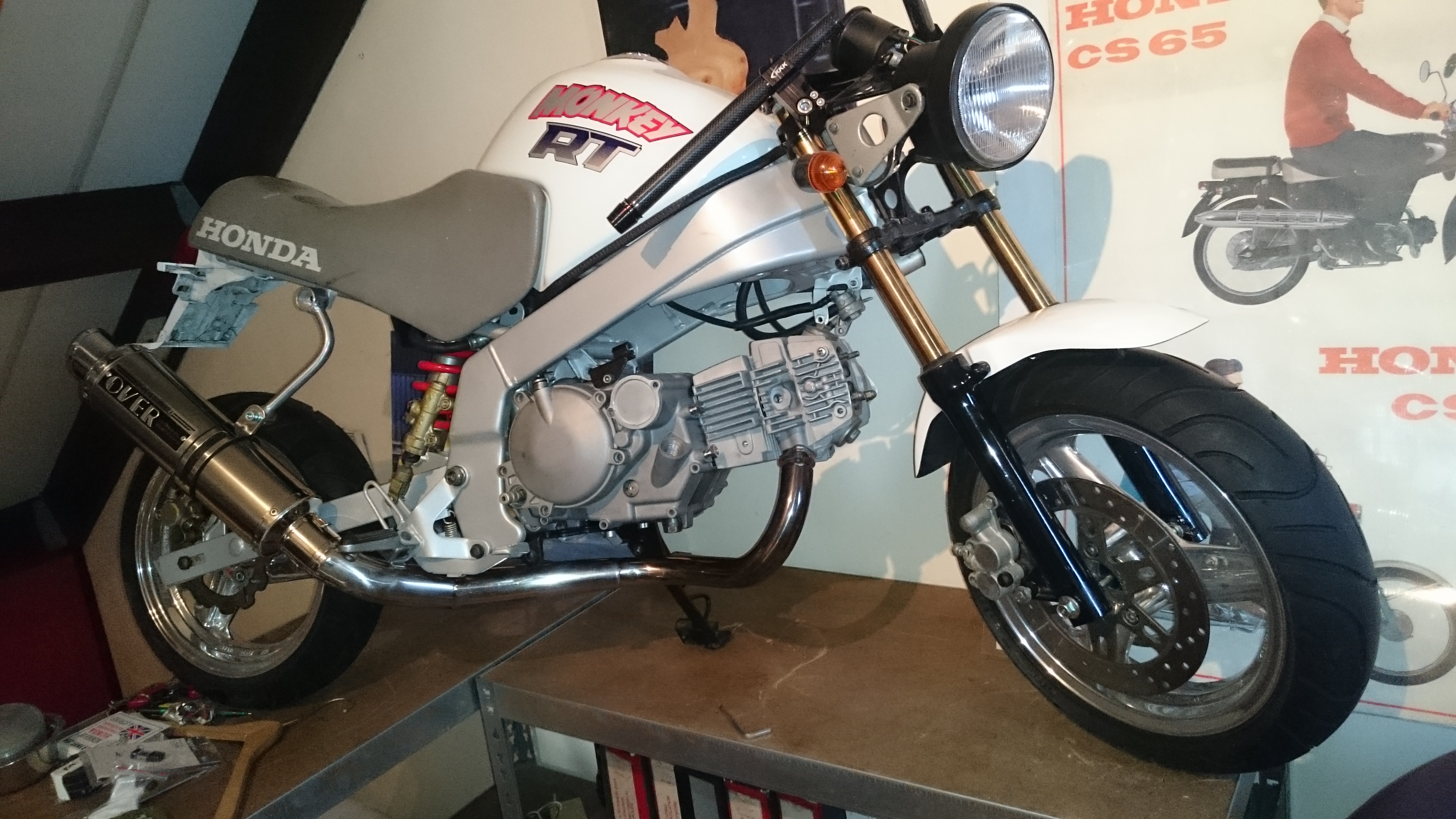

De ape 50
De Monkey-R

Super gaaf ding die ape

weer een beetje verder.
binnen kort zal er een t-stuk gemaakt gaan worden voor de monkey-r.
het is een beetje na idee van de shift-up versie die bij de kroon plaat hoort maar dan licht aan gepast zo dat ik de originele monkey-r koplampbeugel kan gebruiken om toch nog een beetje de originele look te behouden.
