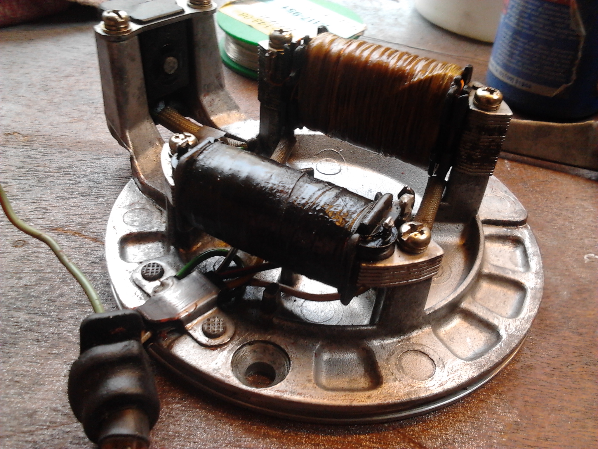

Waar herken je eigenlijk een originele Honda CDI aan?
EDIT:
Hij komt vrijwel overeen met deze: http://www.cmsnl.com/honda-c50-cub-1992 ... 120gb3607/
Kan ik dan aannemen dat die origineel is?

Berichten: 19631
Op de foto is een imi. Ori heeft een hall sensor die in de grondplaat geschoven zit in plaats van geklikt. Die van mij, tenminste.

Bericht door justinvos »
NIX schreef:Op de foto is een imi. Ori heeft een hall sensor die in de grondplaat geschoven zit in plaats van geklikt. Die van mij, tenminste.
Oke. Op CMSNL zag ik diverse (2spoel) CDI's van Honda staan.
Alleen deze lijkt sprekend op die ene (waarvan ik die link had geplaatst).
Heb hem nog vergeleken mijn imi's, maar die zien er weldegelijk anders uit.
Zit er eigenlijk nog heel veel verschil in die imi-ori CDI's, of is het alleen de kwaliteit van de spoelen dat verschilt?
Op jouw foto lijkt mij een originele oud type ND CDI grondplaat, precies zoals die in je link van CMS. Die heb ik ook nog liggen. Er hoort een ND logo op de grondplaat te staan, ik zie die op de foto van CMS niet maar bij mijn grondplaat staat het er wel in.
