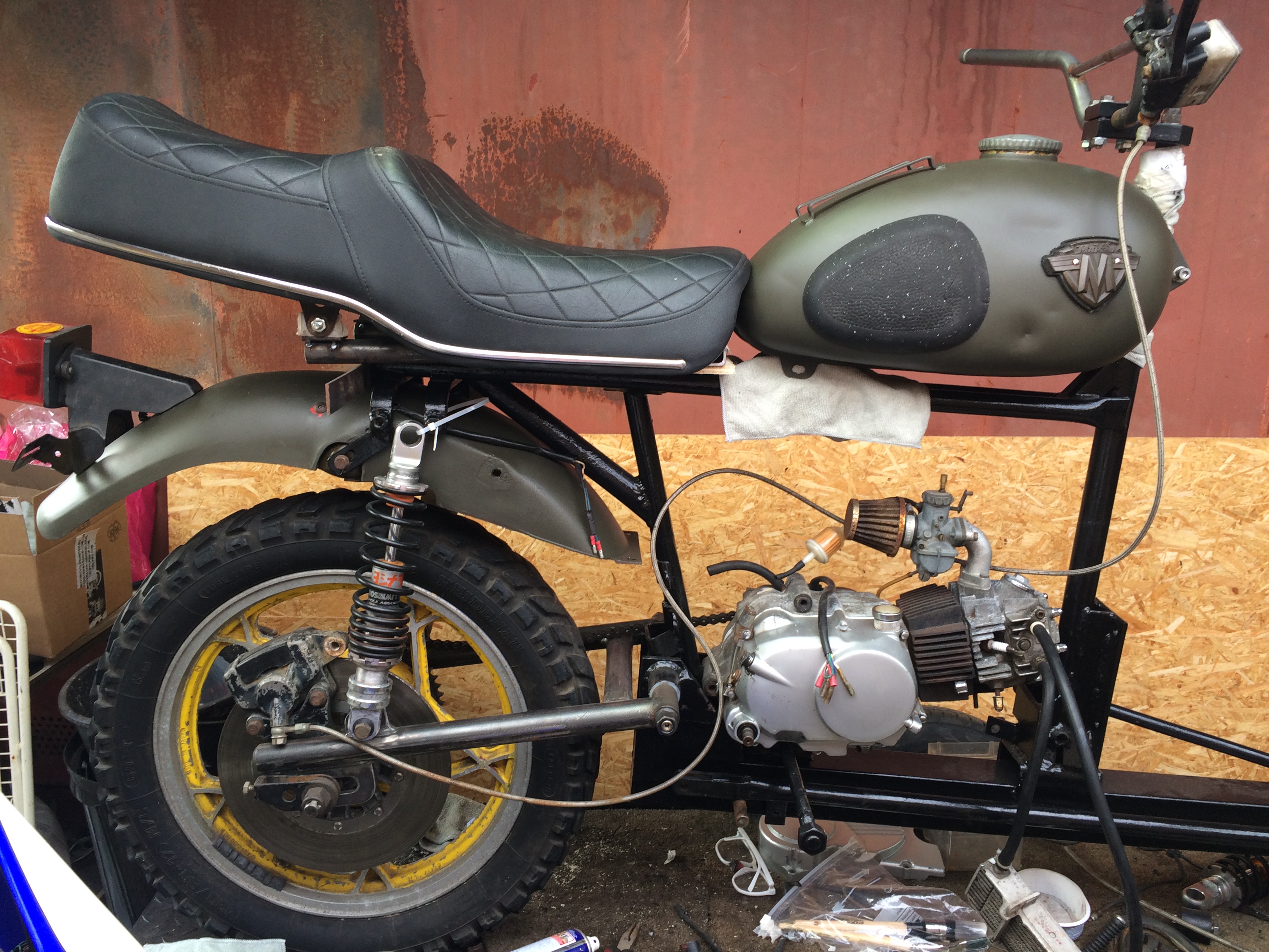

Remmen zijn gefixed. Het reservoir van de hoofdremcilinder bleek lek te zijn, gelukkig had ik nog een maand garantie over en stuurden ze me zonder gedoe een nieuwe op, dat zit er allemaal op nu met rvs flex leidingen.
De tank is geverfd, spanbordje ook meteen meegepakt. Ik heb de tank met een spuitbus 2k lak gespoten in RAL 6014, Gelboliv, oftewel Bundeswehr groen.
En begonnen aan een subframe voor het nieuwe zadel, of beter gezegd troon, want kijk dat ding.. tering
(de hoek moet nog wel aangepast worden etc etc.
