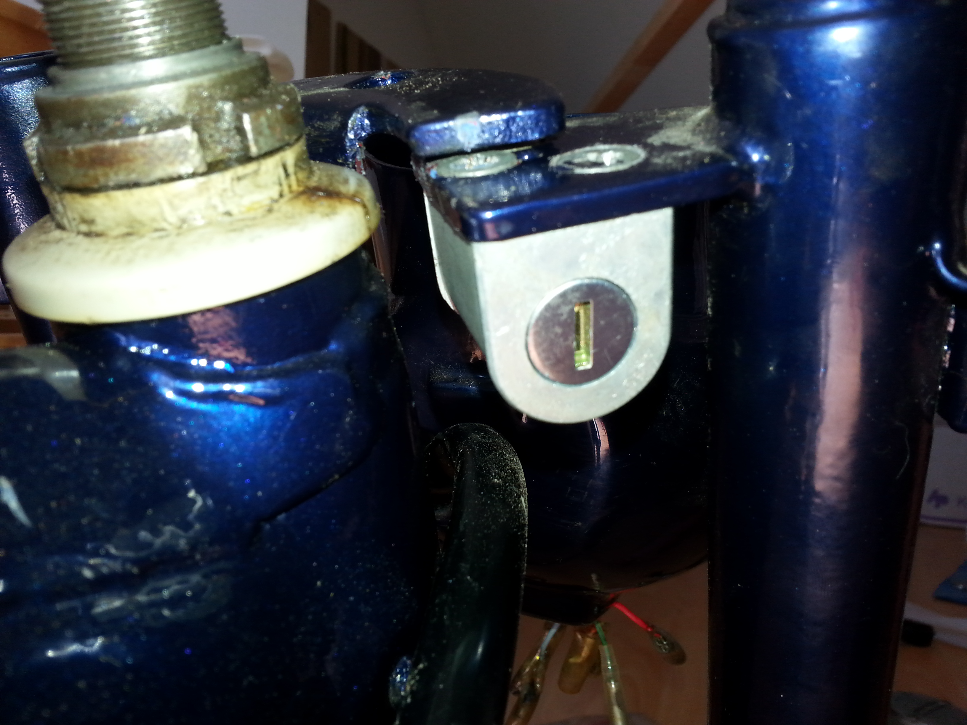

Met slagschroevendraaier het oude contactslot moeten verwijderen.
De kop was bijna afgedraad en geheel onder de verf komen te plakken.
Maar met paar flinke klappen gaf hij zich toch gewonnen!
Gelijk niwuwe erop gezet en kan eenvoudig met contact sleutel worden bediend. Weer erg tevreden!

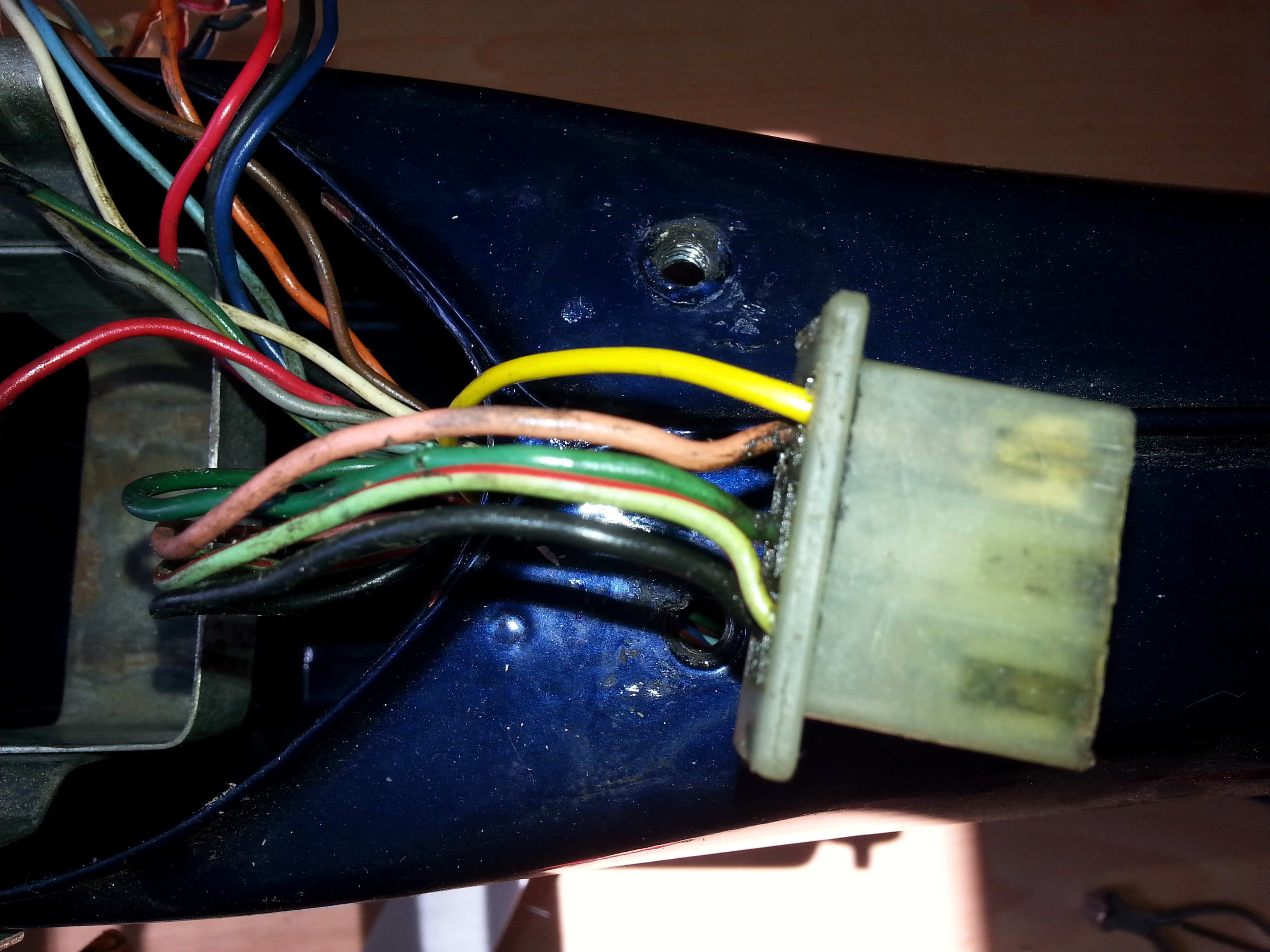

Re: Memorabele dax project
die 6polige stekker moet ergens onder de tank komen. je prikt daar je blok in.
Zo vermoeden had ik al.butt head schreef:die 6polige stekker moet ergens onder de tank komen. je prikt daar je blok in.
Blokje moet er nog aan, moeten nog pasr stekkers aan gemaakt worden.
Dank voor de tip!

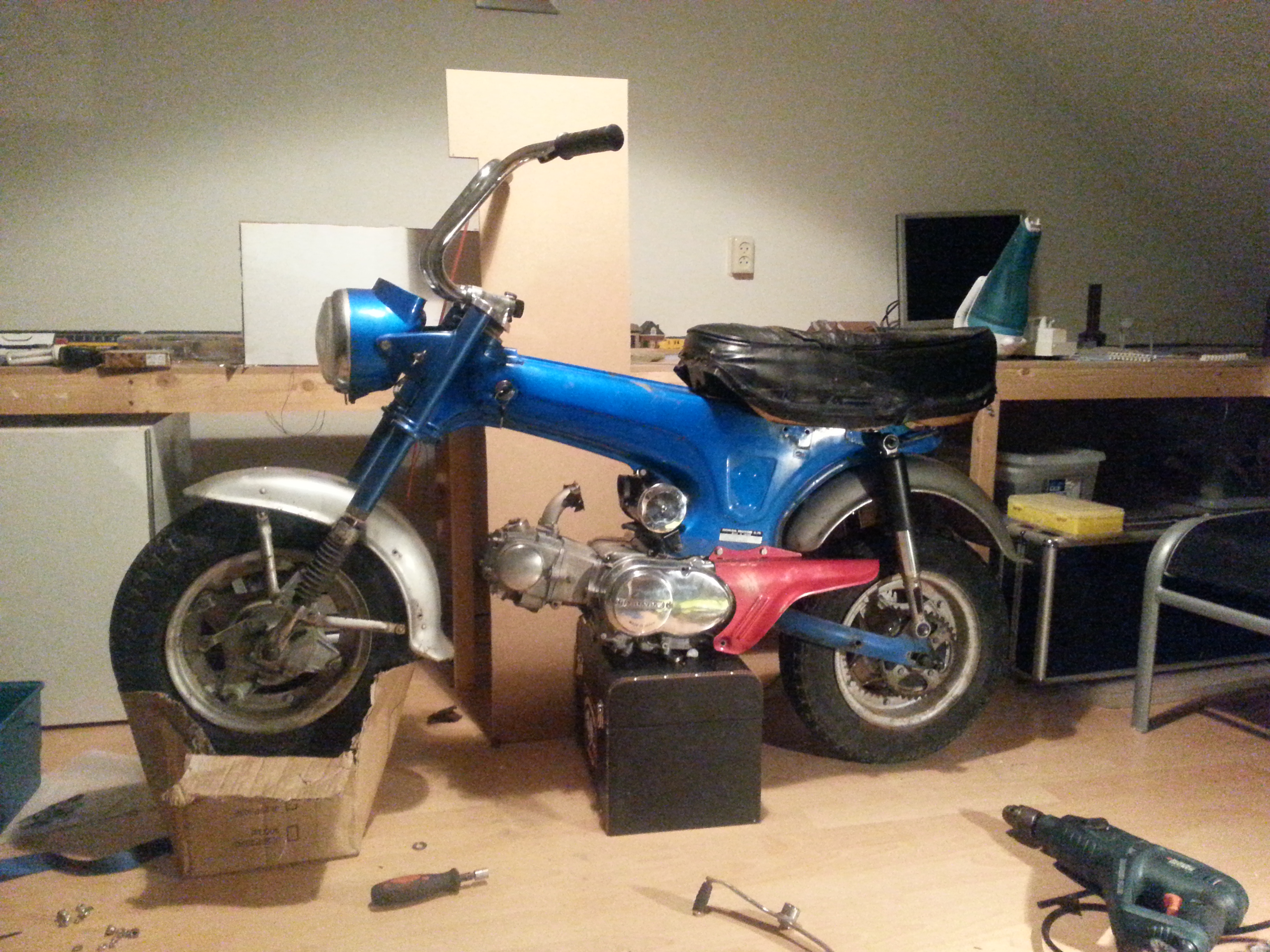

Vandaag de dax weer van wielen voorzien.
Zo is hij makkelijker verplaatsbaar.
Tevens het blokje eronder gehangen.
*** kan iemand mij vertellen waarom de orginele bouten niet door het blok passen ? ***
Blokje een kleine poetsbeurt gegeven met elektrische tandenborstel en chroompoets.
Het vuil kwam er goed vantussen!
Replica uitlaatje van mijn andere dax eropgezet.
Is geen ot uitlaat, maar beter dan die goedkope twin.
Al met al lekker bezig geweest!

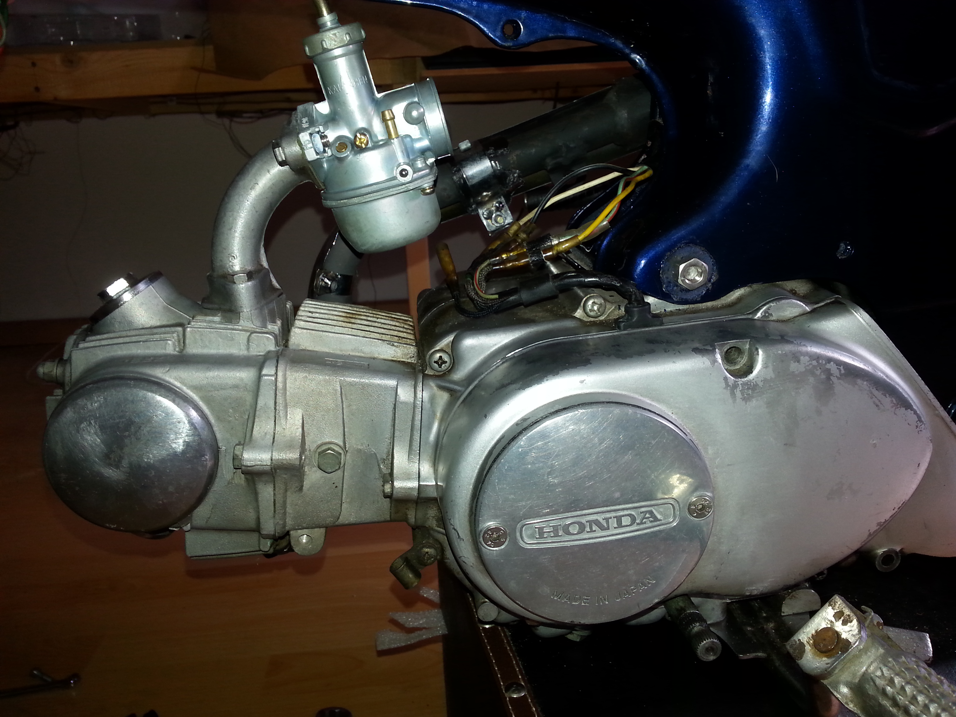

Re: mijn dax en wat is er inmiddels aan gedaan.
Vandaag het blok verder schoongemaakt
en de caberateur van de jingcheng er vanonder gehaald incl luchtfiter pot.
Deze oogde een stuk kleiner dan de gekochte 18mm. Dus het proberen waard!
Dit zag er goed uit.maar helaas flens is veel breder van het spruitstuk
Maar we waren aan het proberen nu rest alleen het luchtfilter potje nog!
ik zeg past!
Maar nu ben ik erg huiverig geworen van het bestellen van een caberateur....
wil niet een miskoop doen omdat de flens ineens stuk breder is van de orginele spruitstuk dan die van de jingcheng caberateur.
Weet iemand welke er goed aansluit?

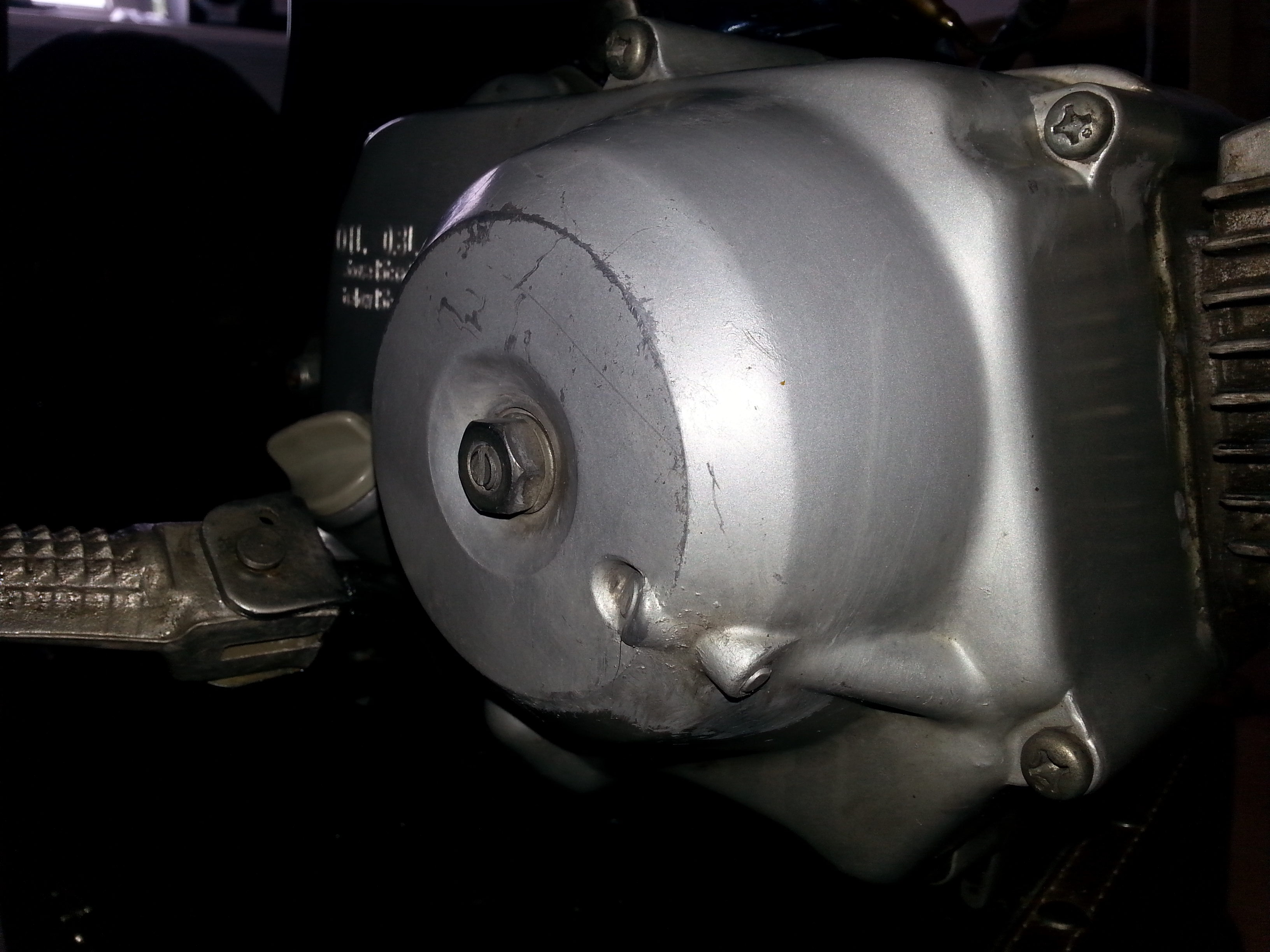

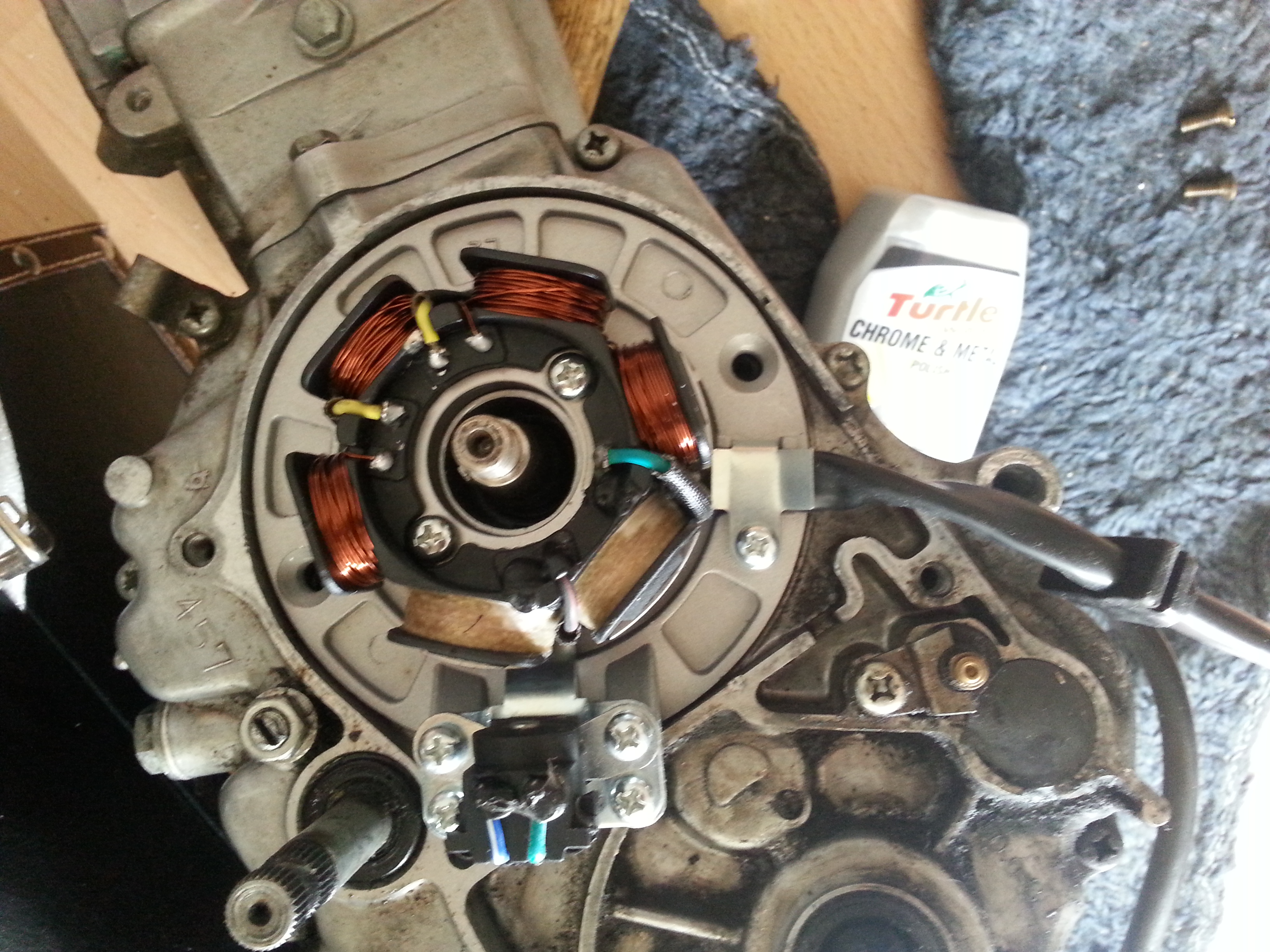

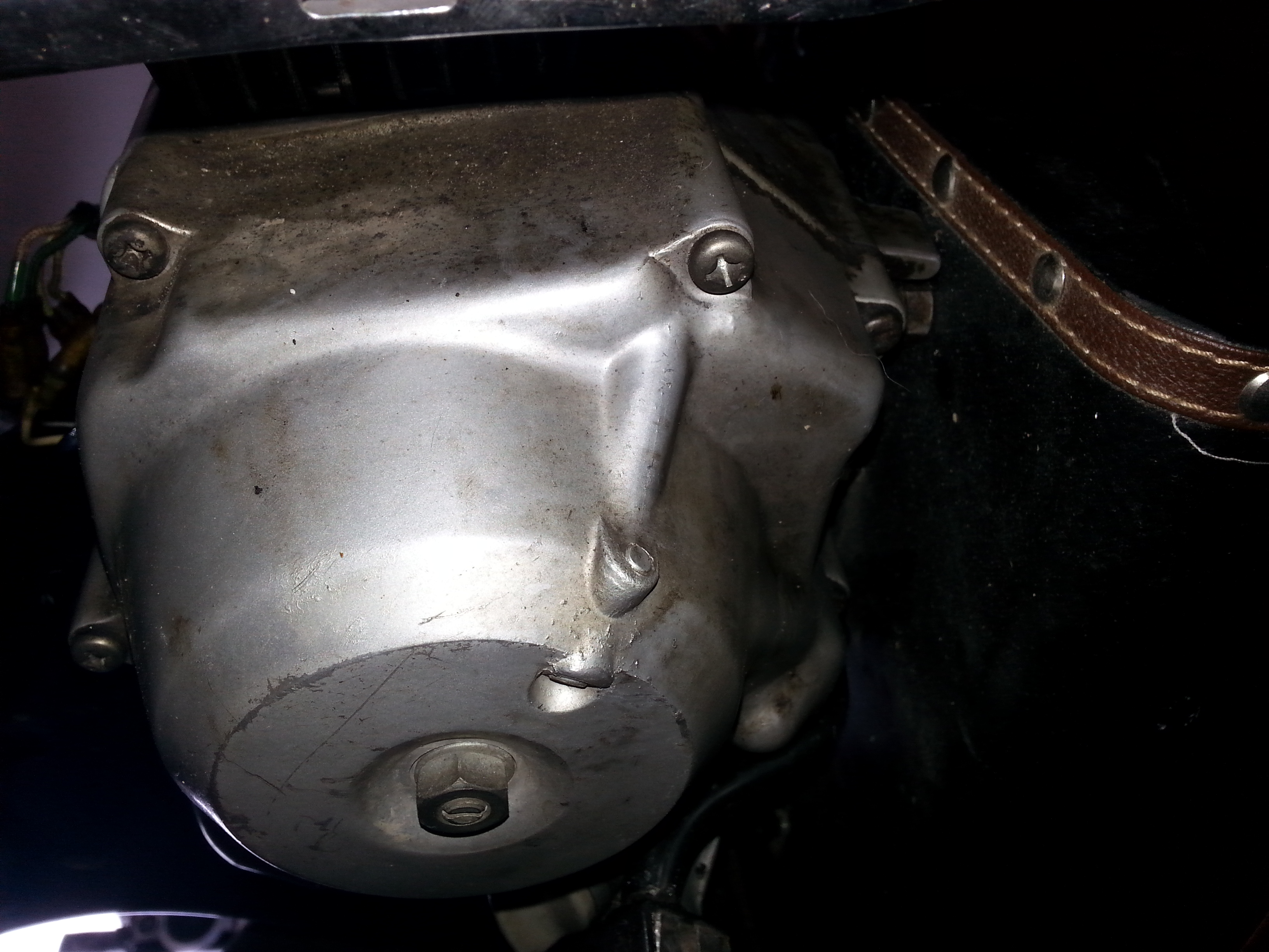

Dachr vandaag YES
Maar not bleek het te worden.
Mijn 6v taps 12v spoel past niet.
Wetend dat er een stukje uit moet.
Maar denk dat hij dan nog niet past.
Buitenom dat kettingvet ook bij de spoel kan komen.
