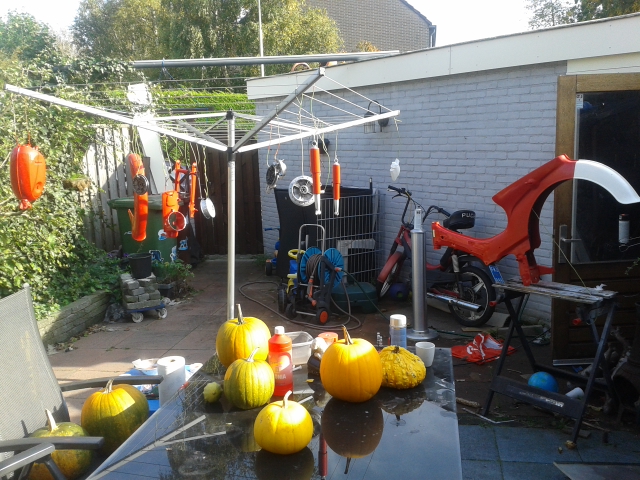

Zo dat is wat anders dan de was drogen..
Alleen nog voorvork, frame en blok in de 2K blanke lak en dan zijn we weer een heel eind in de buurt van assemblage
