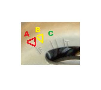

Ik heb ook het ontstekingstijdstip gemeten met de stroboscoop.
Eigenaardig is dat tot 7300 tr/min. deze perfect op de F-markering blijft staan. (positie A op foto).
Bij 7300 tr/min. verlaat het tijdstip wel, maar niet zo veel als zou moeten. (ontsteking verschuift naar punt B, ongeveer een derde van de voorgeschreven verlating). Bij verder verhogen van het toerental tot boven de 10.000 tr/min. blijft de ontsteking op punt B staan.
De positie C tussen de twee streepjes wordt niet bereikt.

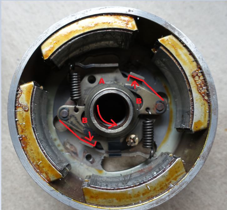

Ik heb het vliegwiel eens afgenomen. Ik zie in ieder geval niets vastzitten. Als ik een schroevendraaier plaats in punten B op onderstaande foto, dan kan ik de vleugeltjes wegduwen tot de aangegeven positie, en draait het systeem zonder haperen volledig uit.
Ziet iemand voor de rest nog iets "abnormaals" in deze foto, of heeft iemand een idee waarom de onsteking onvoldoende verlaat ?
(Oh ja, het schroefje op positie A in de foto, en het klemmetje had ik zelf al verwijdert en ondertussen ook teruggeplaatst. dat is het niet.)
