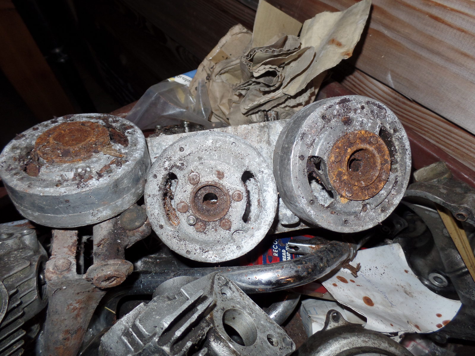

Maar begonnen met een vliegwiel in een azijn bad te doen om te zien of het netjes wordt.
Lijkt goed te werken, alleen blijkt dit vliegwiel niet magnetisch meer te zijn.
Zijn vliegwielen weer eenvoudig magnetisch te (laten) maken?
Edit: google is mijn vriend, http://www.wikkeltechniek.nl

Als het binnenwerkje ok is kun je het overzetten op een ander vliegwiel.

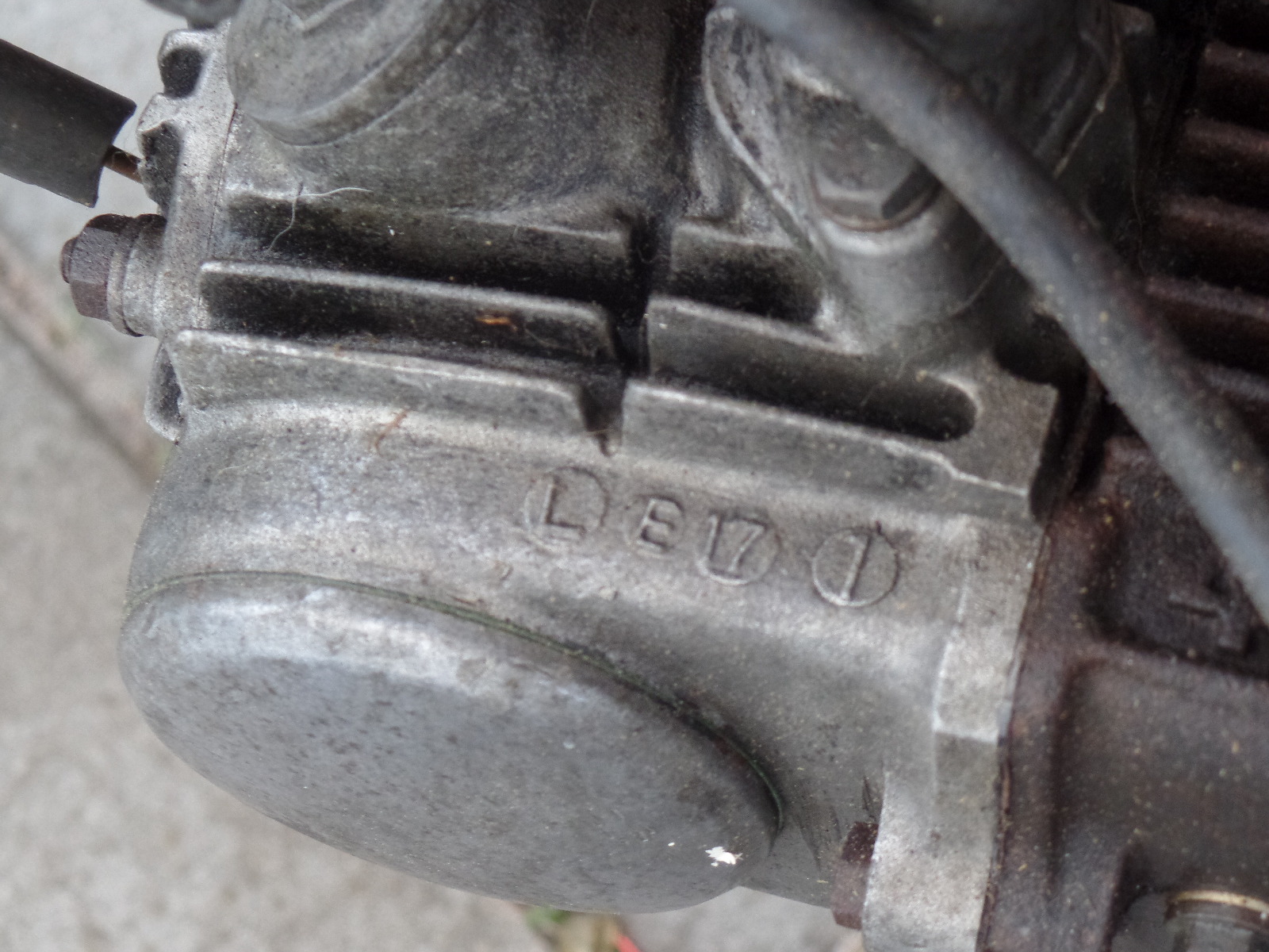

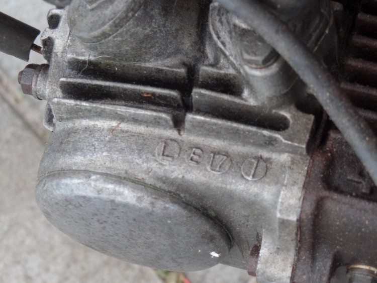

Maar ondertussen wel weer een sloot spullen binnen én weer een extra c, zal ik er 4 gaan bouwen?
Het blok van deze ziet er nog uit alsof hij niet open is geweest, denk dat ik de kop (stempel Le17-1, betekend dit nog iets, of was dat enkel een verwijzing naar de mal? Ik heb ook een Le18-1 liggen nog namelijk), er af haal en nakijk en het blok goed ga spoelen, als er weinig rotzooi uit komt, dan maar eens gewoon proberen met verse olie.
Jammer dat de voorvelg een gaatje heeft, maar de achtervelg is nog goed te gebruiken.
De carburateur kan ik zo niet vinden in de haynes manual, dus is denk ik niet origineel maar wel echt keihin, dus die hou ik maar (gevonden, c70 ZZ).
Ik heb de doos met overige onderdelen niet op de foto gezet.

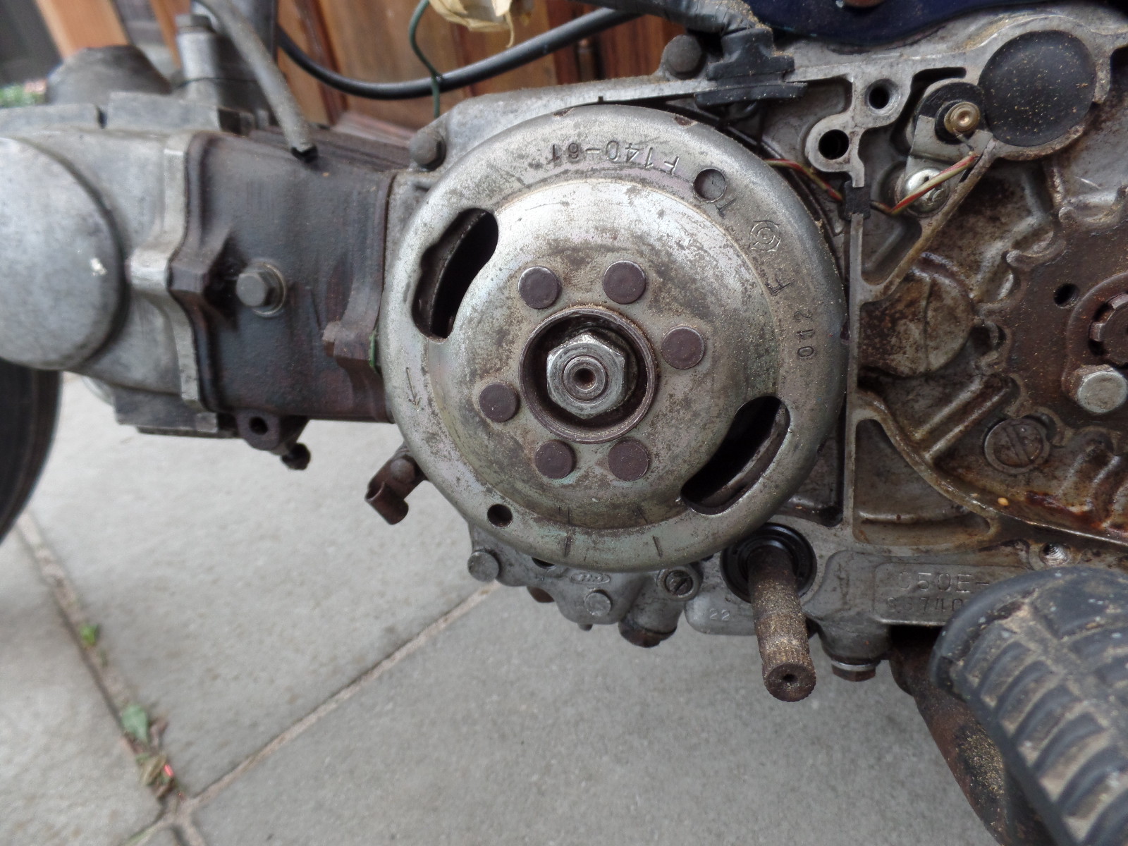

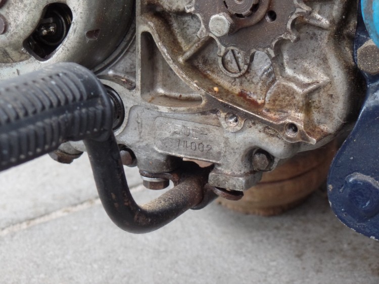

Re: Voorstellen en start C project
Het blok is een c50e blok, deze ziet er net iets anders uit dan mijn andere c50 blok, mist bijvoorbeeld dat gat rechtsonder het vliegwiel, rechtsboven de schakel as, en de vertikale strakke lijn in het aluminium net rechts van het vliegwiel, is bijn mijn ss en andere c50 zoals op pagina 1 een stuk rommeliger. Wel identiek aan mijn c70e blok.
Zijn deze e blokken iets later gemaakt? Ontsteking is wel gewoon punten 6v overigens.
Ik moet nog eveneen schakelpedaal opzoeken om te zien of het een vierbak is, zoals het volgens haynes zou moeten zijn, zou leuk zijn.
Overigens, zijn die bouten origineel? Ik was enkel kruiskop gewend, of inbus als ik ze had vervangen.
- Berichten: 2050
Dit is een blok van een C50 zonder trappers. Alleen de trapper modellen hebben dat extra gat rechtsonder het vliegwiel, omdat er met het trappersysteem meer kracht op het deksel komt. Dus een extra boutje.
De E achter de modelcode in het motorblok staat in elk blok, ook in je NL blok staat C50E, aangenomen wordt dat dit voor 'engine' staat. Het model van de brommer zelf is niet C50E. De C50E is de vierkante C50 met kogellager carters (GK4) en 4bak rotatie.
Jouw blokje zal gewoon een 3bak blok zijn. De 6kants bouten (dopje 8) zijn standaard voor blokken vanaf eind jaren '70. Dit zal dus een laat oud type blok zijn, zal dan ook wel naaldlager carters hebben.
