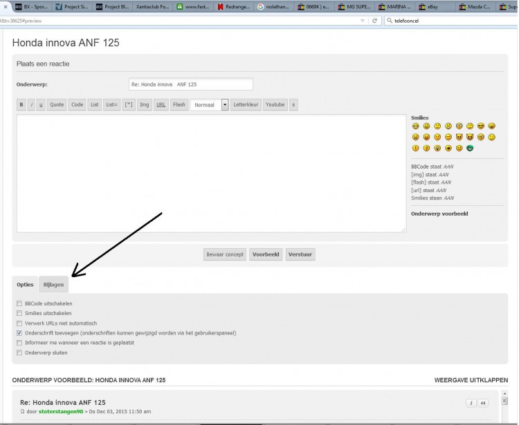

Hoe zet je foto’s op het forum.

Gewoon als bijlage toevoegen bij je bericht. Even de volledige bewerker openen.

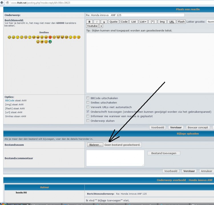

Ik vind "" bijlage toevoegen"" niet.

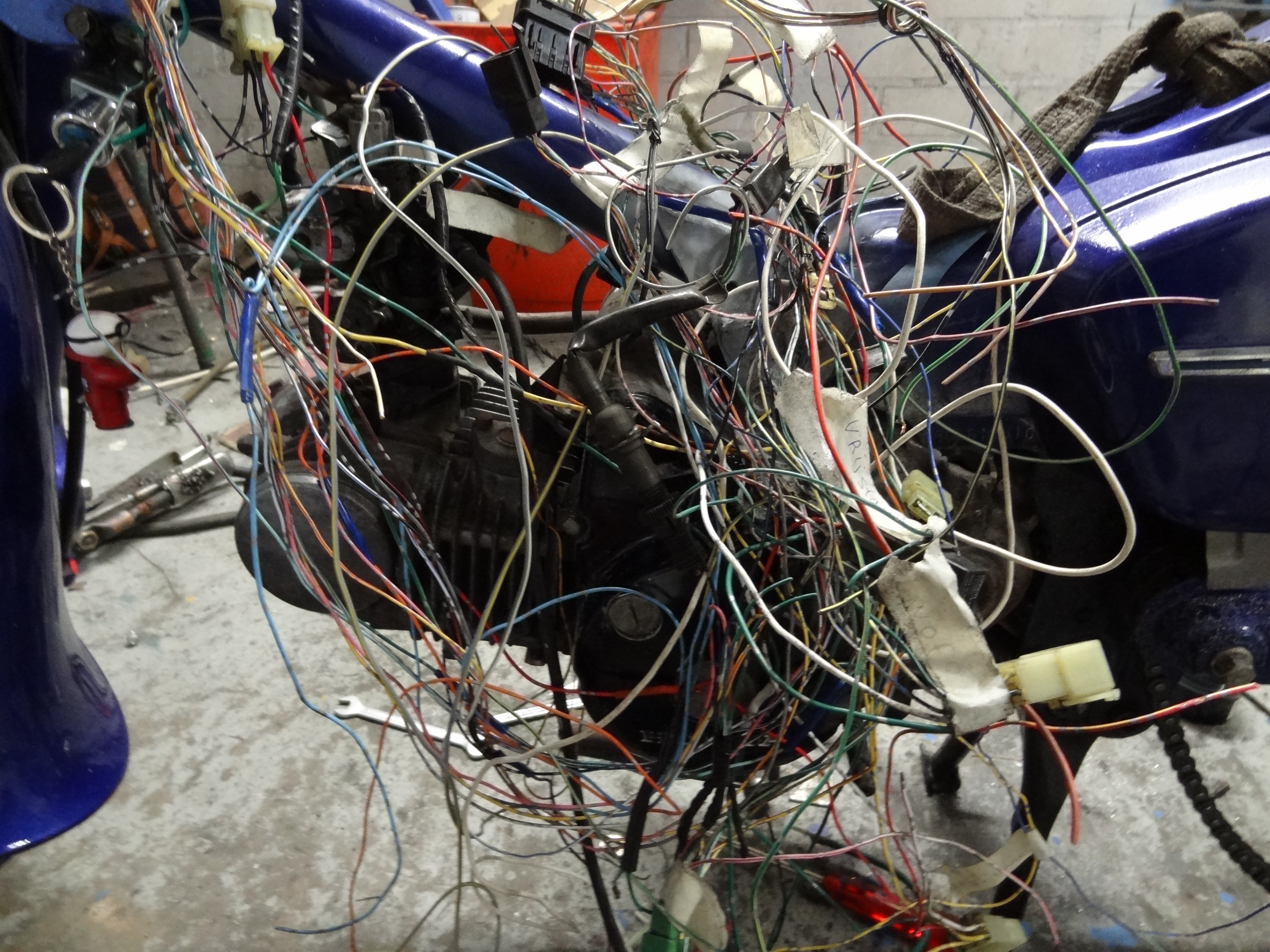

Deze foto is nog maar het gedeelte bij de motor.

Ik zie ook geen enkel probleem.

In een paar dagen klaar, ziet er erger uit als het is.

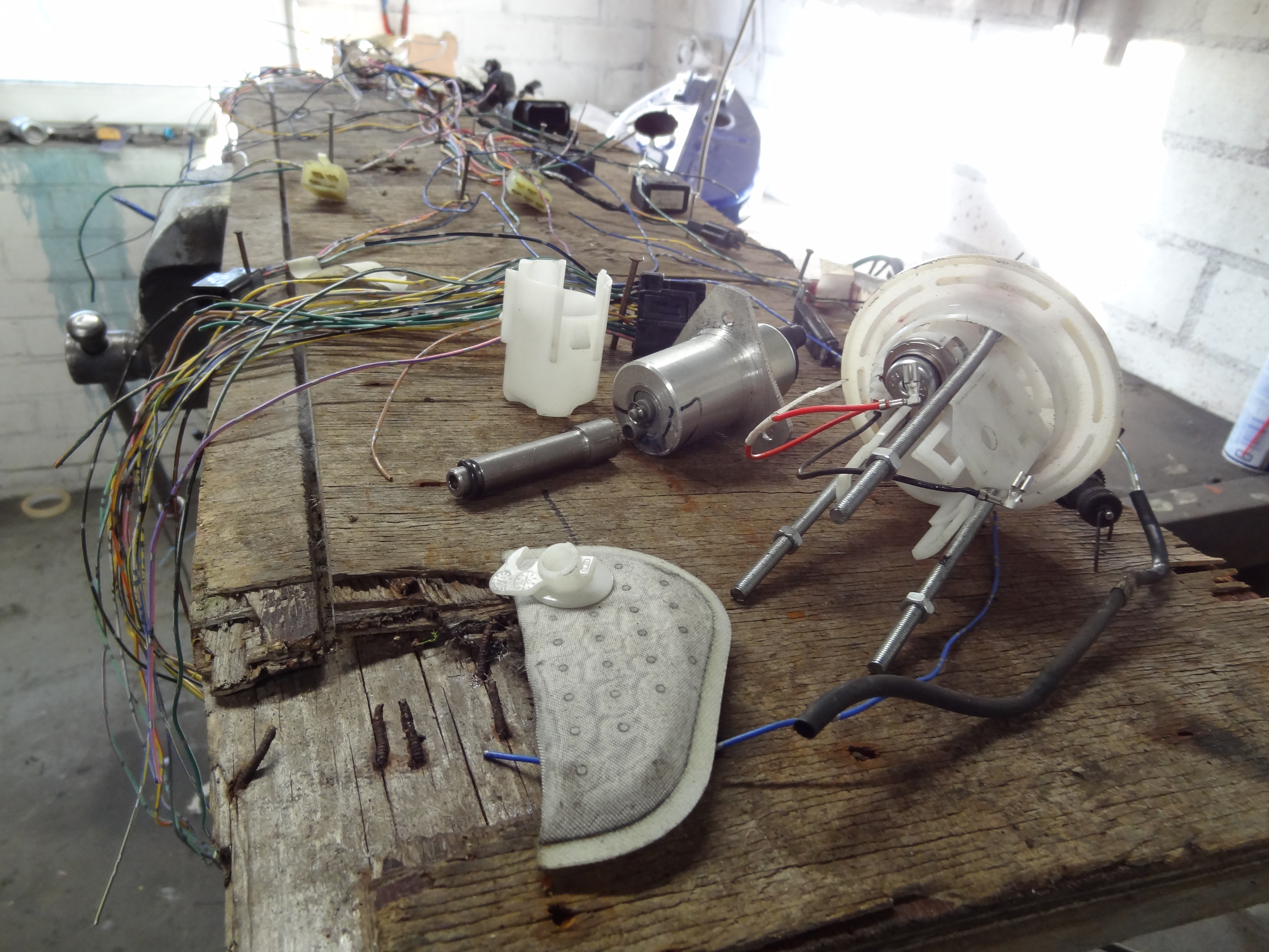

Vast gespijkerd op een oude plank.
Zo maakte men vroeger kabelbomen, de nagels zijn de vertwijgingen van de kabelboom, alle kabels trek je strak om de nagels, zo moet alles normaal passen ,(theoretisch).
Vooraan de brandstofpomp.
De tank van de innova is plat, die van de c90 diep, de brandstofpomp moet daarom dieper in de tank. komen
Ik heb een nieuwe pomphouder en een verlengstuk gedraaid, (zie vooraan op de foto), dit maat ik weer vast doormiddel van draadstangetjes.
Achter de tank van de c90 met het gat waar alles inkomt.

Gewoon inkorten waar nodig. Een leuk projectje hoor!
Wat is dat stoffen zakje vooraan?
