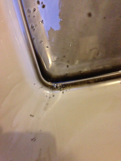

Ik zou de olie even aftappen en vernieuwen. Ook even, via het ga van de aftapplug, even het gaasje bekijken of deze niet vol zit. Dit is makkelijk te doen met een spiegel en een zaklamp

ik heb de olie afgetapt en daar zit behoorlijk wat gruis in. het filtertje is nog wel schoon. is het raadzaam om nu direct na een km of 20/30 weer olie te verversen of is dat een onnodige voorzorgsmaatregel. ik begrijp dus dat de kans niet heel erg groot is dat mijn blok extreem veel sneller slijt door dit gruis of stuk loopt?
