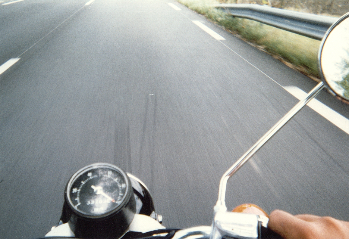

Dit was met 70cc, 70 kop, snelle nok, vvv, originele 19mm, compleet luchtfilter en een dempertje in de uitlaat.
De "kleine" inlaat is overigens 19mm klein....

Tja, volgens Joeri moet het wel kunnen, dan zou er wat met de kop aan de hand moeten zijn. Ik heb zelf de boel graag meer open, dat loopt een stuk lekkerder door. Een ori SS kop is geen 70cc kop, maar evengoed behoorlijk rap. Aan de andere kant weet ik ook nog steeds niet of je de ontsteking precies op tijd hebt staan of iets vroeger.
