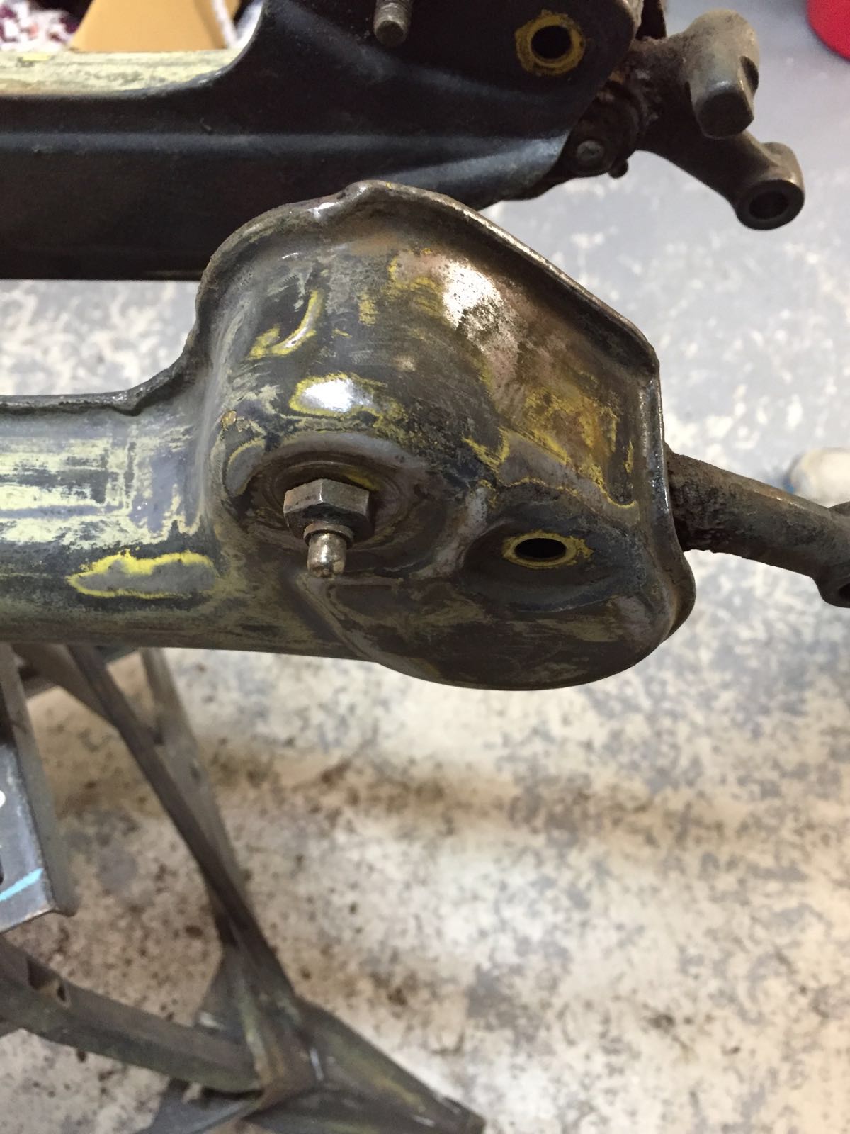

Cecil
Berichten: 3
Lid geworden op: 24 apr 2016 14:02
Bezit: Honda C50
Re: Voorvork demonteren C50
Bericht door Cecil »
NIX schreef:De bouten van de schommelarmpjes zitten soms ook allejezus vast. Ik heb ze wel eens met bus en al door de vork eruit gemept.
Ik heb zoals al door menig sleutelaar geadviseerd de m7 moeren losgeboord, maar nu krijg ik de pen/bout niet los die doornde schommelarm zit. Hij draait wel, dus ik heb er al iets van siliconenspray in gespoten, maar het wil maar niet los. Iemand nog een tip? Of wordt dat ook stukboren?
Berichten: 5556
Deblockoil
zollie
Berichten: 321
Bezit: 1972 C50k3
1968 C110
Bericht door zollie »
Of Brunox :)
Berichten: 5556
Brunox is goed spul maar deblock is echt magisch.
Berichten: 19631
Waar haal je dat?
Berichten: 5556
is een Innotec product
