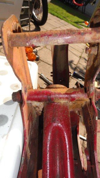

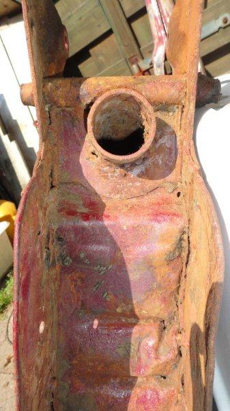

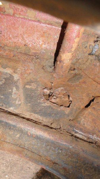

Heren (en dames wellicht)
Ik heb inmiddels het frame ontdaan van alle onderdelen en eens flink de staalborstel er langs gehaald. Nu zitten er wat slecht plekken in het frame en ik vraag mij daarom het volgende af:
- Moet ik hier nog werk van maken ?
- Indien ja, welke zaken zouden jullie aanpakken ?
- Wat is de beste manier om dit op een kostenefficiënte manier te doen ?
Hierbij is het volgende wel van belang; ik wil eerst de zekerheid hebben (bezoekje RDW) of dit frame inderdaad te keuren is alvorens ik er echt werk en geld in ga stoppen. Ik kan niet lassen (wil het graag leren overigens) en zal moeten kijken of ik iemand kan vinden die dit goed, netjes en goedkoop kan doen. Adres voor stralen en 2 comp. primer aanbrengen heb ik al gevonden en is betaalbaar.
Dat de binnenkant straks wat minder fraai is zal ik niet wakker van liggen. Verder komt de pony alleen met goed weer buiten en is de vorming van extra roest daarom minimaal verwacht ik. Mijn doel is om een een lekker goedkoop rij brommertje van de maken .... gewoon voor de leuk.
Input is welkom

- Gat vlak onder de ophanging van de schokbreker

lassen lijkt mij de enige oplossing!
- Berichten: 19633
Re: Rene's SS50z K3 én C50 (input gewenst op pagina 3)
Zeldzaam hard OT frame. Haal de dubbele plaat los op de puntlassen en las op de poreuze stukken 1,5mm plaat terug. Is echt de enige manier om een OT frame te behouden. Ongeveer alle andere OT's zijn al weggerot op die plekken. Aan deze valt tenminste nog wat te lassen.
ziet er nog strak uit en prima te lassen ik zou mijn diensten wel aan willen bieden maar woon niet echt in de buurt...

Vanavond nog even de buitenkant zitten schuren, maar ook hier het nodige plamuur tegen gekomen .... Maar goed om te horen dat hier de nodige oplossingen voor blijken te zijn. Mocht iemand onder het genot van een kratje pretpalen mij uit de brand kunnen helpen dan hoor ik het heel graag !
