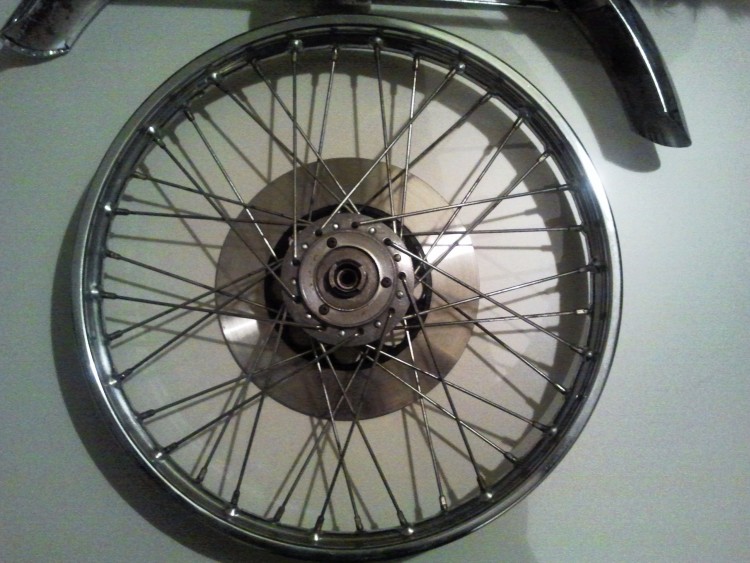

vandaag mijn achterwiel gespaakt maar ik weet niet zeker of het juist is. want men spaken zijn veel te lang (maar ze zijn op maat gemaakt
is dit juist of fout? (is gespaakt zoals mijn ss dus ik verondstel dat dit klopt)
- Berichten: 19664
Re: mijn ss'je en s90
Je moet ze verder over elkaar kruisen, zo lijkt het. Niet over 1 andere spaak, maar 2.

Er horen 8 gaten te zitten tussen de gekruisde spaken, bij jou zie ik er maar zes.
CB-viguur
- Berichten: 1487
- Bezit: ss50z
S90 RSC - Locatie: Maarssen
oud s90 is kruis over 6 gespaakt
terwijl ss normaal kruis over 4 is
ik had een vergelijkbaar probleem met de NOS ori S90 spakenset die ik gekocht had voor m'n C110

bedankt voor de reacties!
na nog een poging is het (eindelijk) gelukt!
ik tegen volgende week de wielen klaar te hebben!

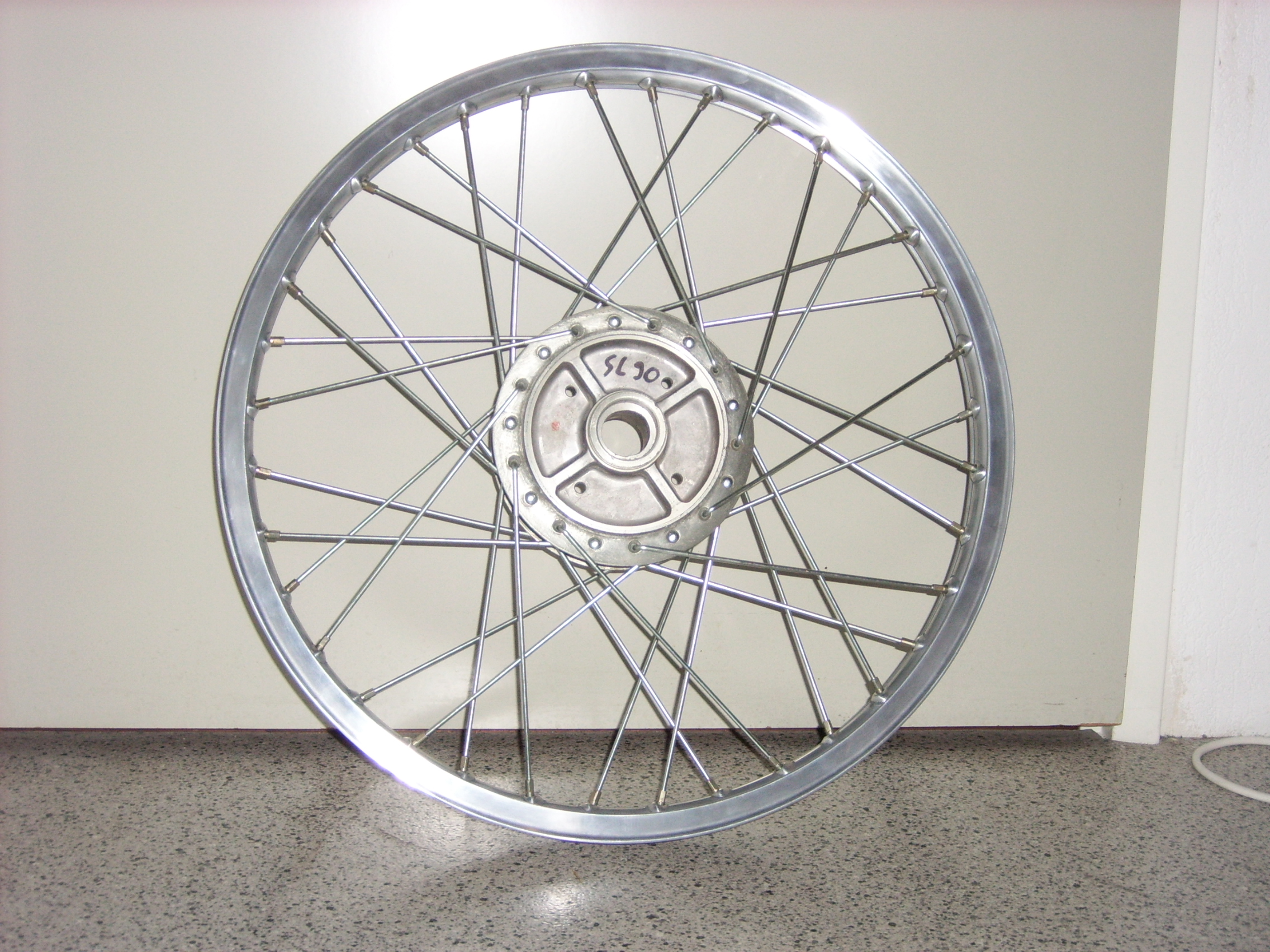

wielen zijn klaar
alleen nog vol met dreft.
lekker smalle bandjes

Wat een verschrikkelijk gave wielen!
