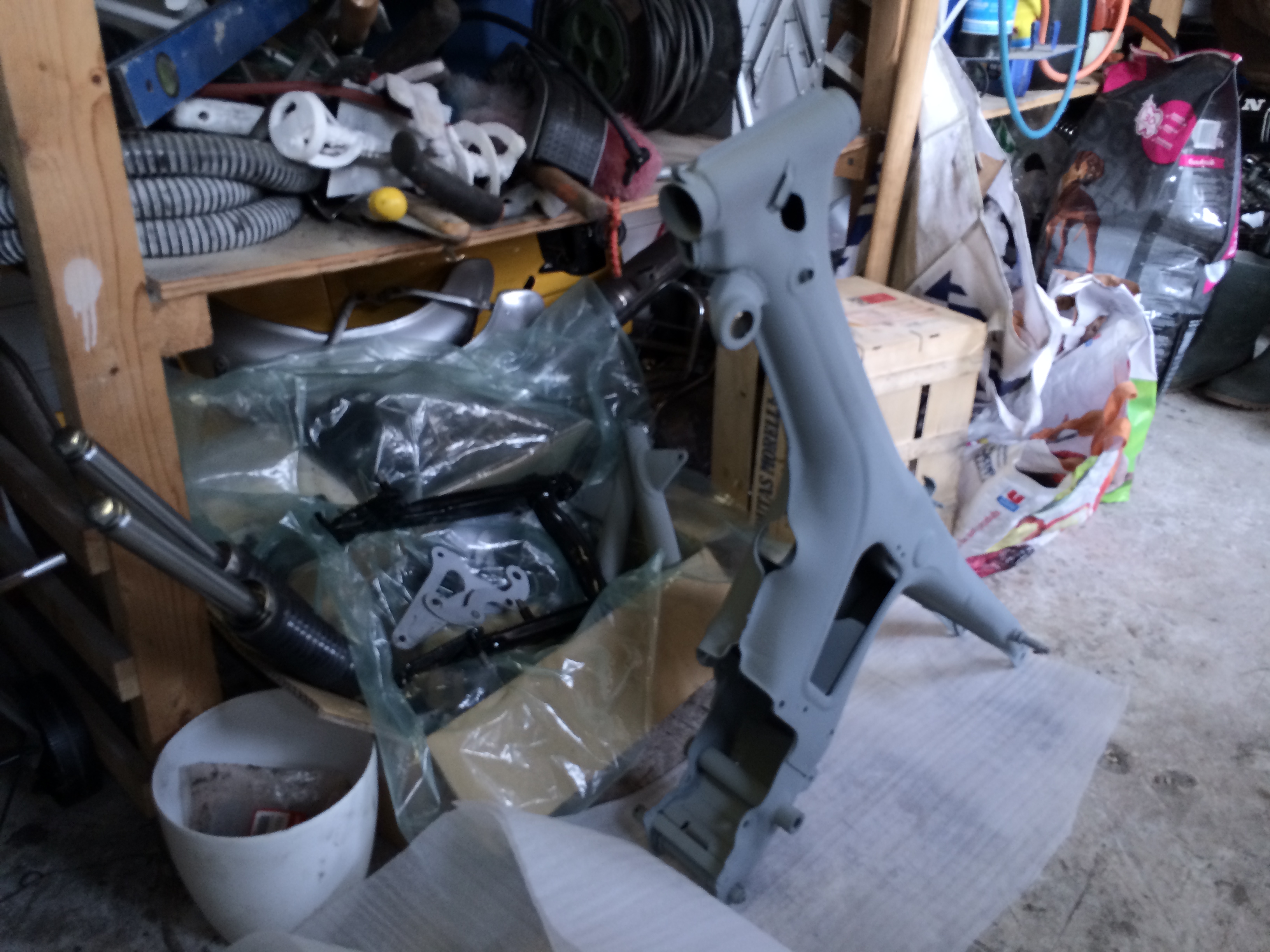

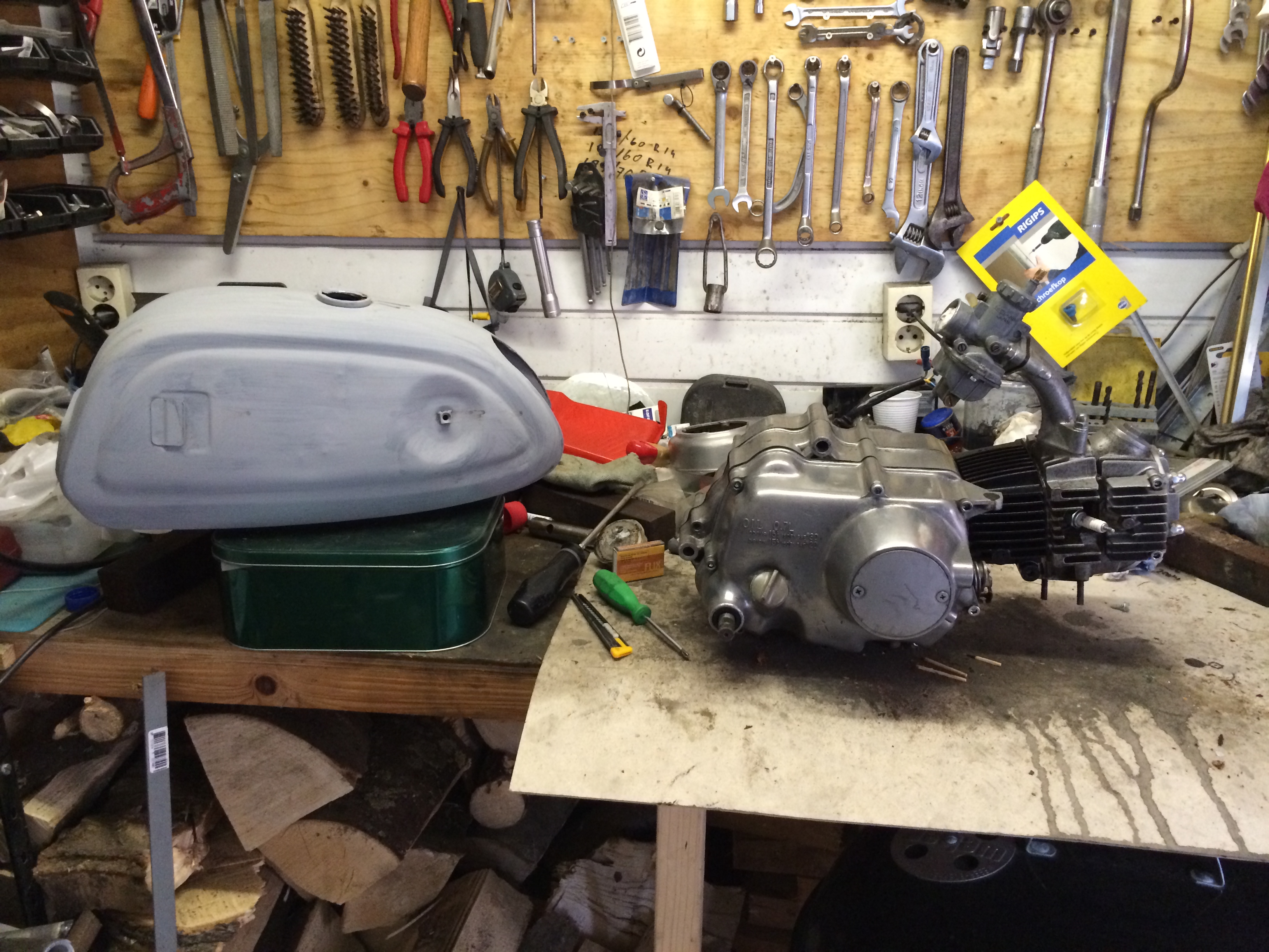

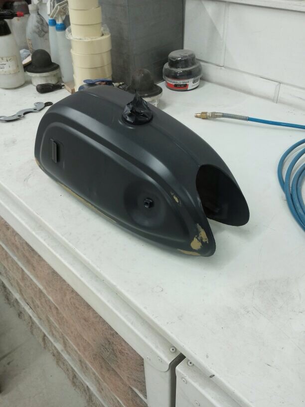

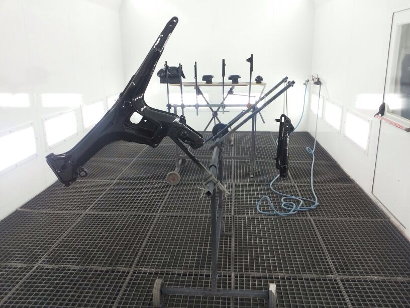

Toch maar even een update maar de afgelopen tijd is er niet zo heel veel gebeurd.
De tank heeft een hele tijd bij mijn buurman op zijn werk gelegen voordat hij er tijd voor had om een paar deukjes er zo goed mogelijk uit te werken.
In de tussentijd had ik toch maar de keuze gemaakt om de fiets eerst als brommer op te gaan bouwen en daarna wel verder te zien.
Het hele blokje heb ik toen uit elkaar getrokken en alles wat me niet aanstond of versleten was vervangen.
Wat wel jammer was,is dat er ooit iemand is geweest die met een lompe zaag of slijptol vastzittende blokboutjes heeft doorgehaald...
Beetje zonde maar gelukkig zie je er niet zo heel veel van en nu staat het blokje draai klaar te wachten op de rest...
Daarna ben ik naar een doe het zelf straal bedrijf geweest en heb de te spuiten delen gestraald en kwam er achter dat de gecoate delen erg goed gecoat waren...
Uiteindelijk zijn die delen kaal gegaan bij iemand de een wat heftigere zelfbouw straalkast had en ligt de boel hier nu te wachten totdat ze een kleurtje gaan krijgen.
De voorvork poten staan ook al klaar en bij deze waren de poten gelukkig nog goed en was het meer een kwestie van heel goed schoonmaken en wat slijtage delen vervangen en ik heb er de zwaardere veren op gezet.
Als ik uiteindelijk de de delen die gespoten moeten worden terug heb,ga ik ook maar eens een keuze maken of ik er van die zilver metallic Benly spadjes op ga zetten of gewoon voor normale chrome ga.

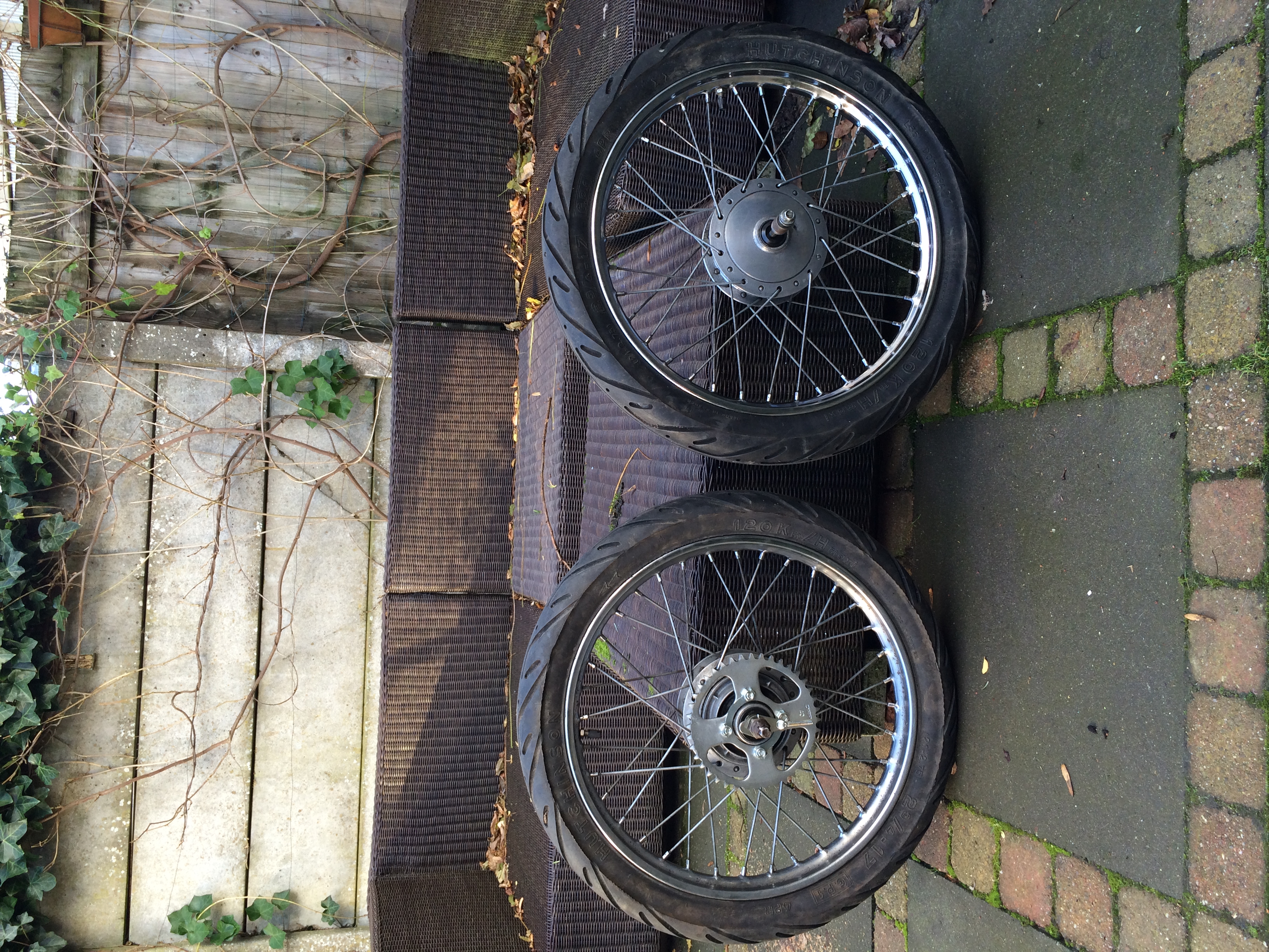

De afgelopen dagen weer eens bezig geweest met een paar dingetjes die moesten gebeuren maar waar ik geen trek in had....
De wielen,deze waren behoorlijk goor en moesten op een paar punten ook aangepakt worden.
Een tijdje terug had ik ze al een paar keer ingespoten met wd40 en dat zal wel gescheeld hebben met het vuil loshalen.
Althans dat is mijn indruk en daarna heb ik ze met een schuursponsje(kunststof) en wat terpentine verder onder handen genomen en wat gepoetst.
Tevens zijn meteen de remblokken,tandwielrubbers en het achtertandwiel vervangen.
De velg van het achterwiel is helaas iets aangetast door roest en voor het mooie zou die een keer vervangen kunnen worden.
Voor de rest kunnen ze er weer tegenaan.

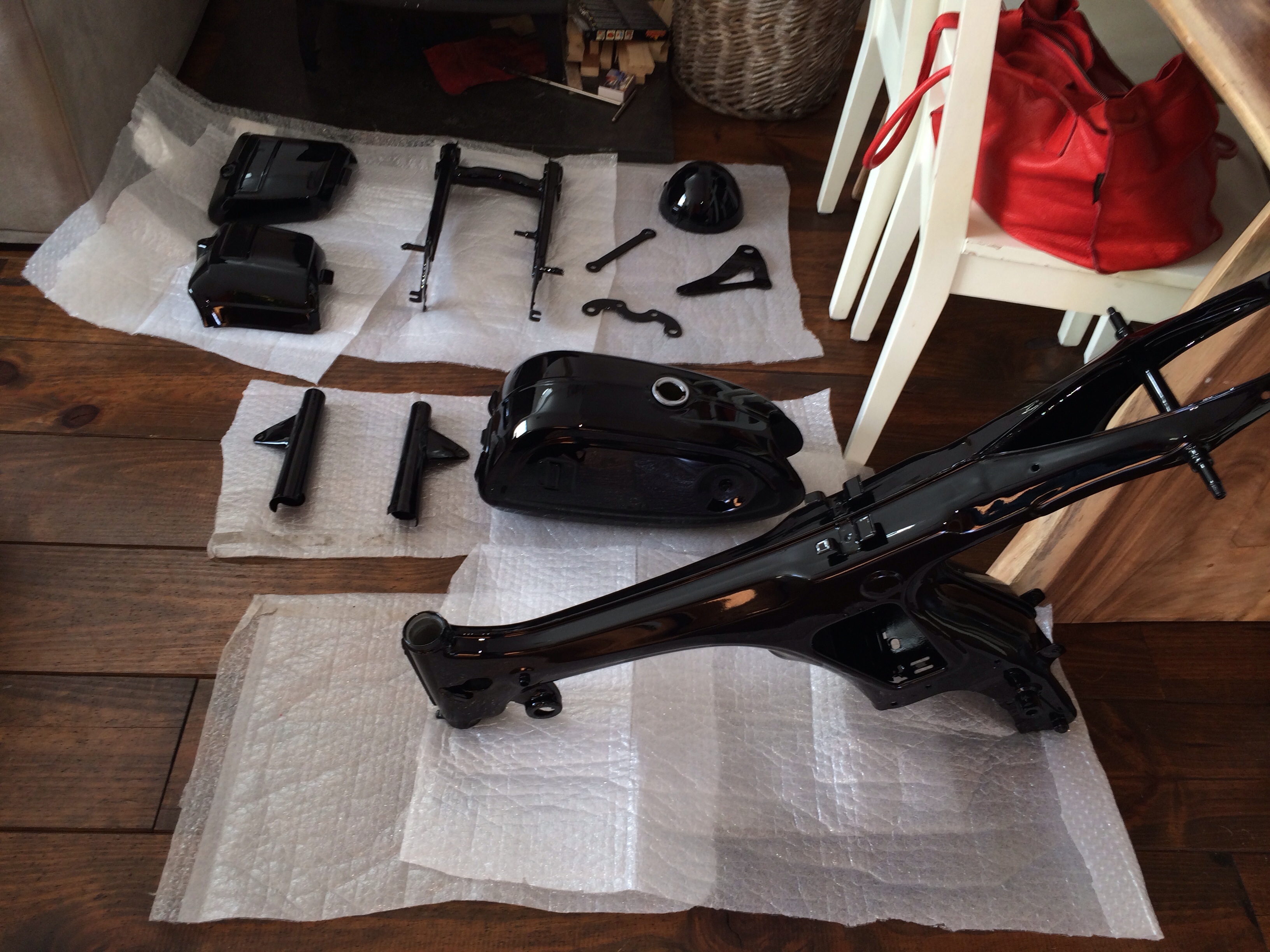

Hallo,
Ben ik lekker op wintersport,krijg ik ineens van mijn buurman een mooie update waar ik erg blij mee ben.
Als ik straks terug ben dan kan ik eindelijk beginnen met het opbouwen.
Groetjes Ilja
Groetjes Ilja

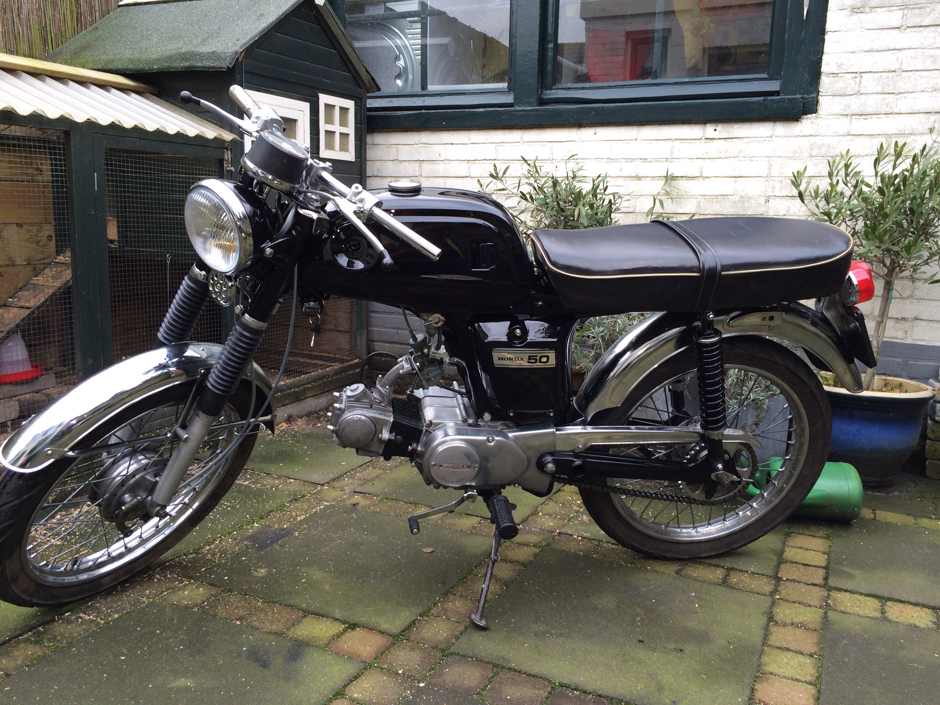

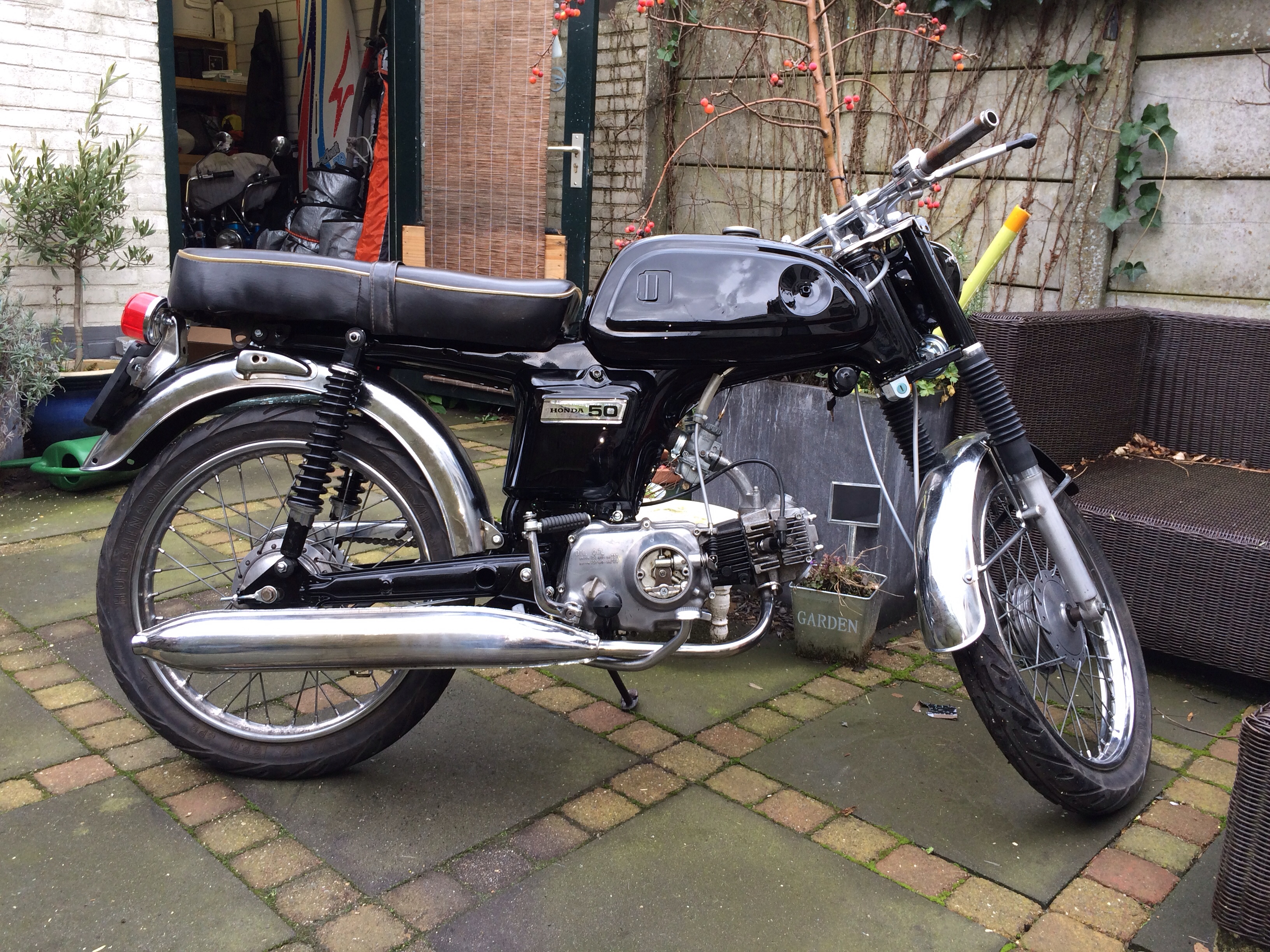

Vandaag had ik nog een dagje vrij en ben eindelijk begonnen met het opbouwen van de cd.
Ben lekker opgeschoten maar er is nog genoeg te doen.
De achterveren zijn maar voor tijdelijk en er komen veren van de standaard lengte onder.
De komende dagen lekker verder opbouwen en kijken wat ik nog nodig heb.
Groetjes Ilja
Groetjes Ilja
Re: Mijn 74ér st70 Dax ,77ér St50G dax en CD50
Ziet er al mooi uit !
Mijn CD-tje is gewoon jaloers op dat glimmende zwart
Ha ha
Dat wil ik wel geloven ja.
Hij glimt er over.
De afgelopen dagen flink opgeschoten en op wat onderdelen na is ie bijna af
Helaas loop ik ook tegen wat pech aan.
Eerst met het aansluiten van de elektra deed niet alles wat het moest doen en het lijkt er op dat mijn spanningsregelaar het niet doet..
Ondertussen wat lampjes doorgefikt en het lijkt er op dat de kleine accu die ik er bij had is overleden...
Waar ik nog meer van baal,is dat ik mijn blok weer open moet halen.
Ik zal iets heel klein lulligs over het hoofd hebben gezien toen ik het blok uitelkaar had maar op een of andere manier ontkoppelt de koppeling niet....
Dat van de koppeling is goed balen maar het moet wel weer goedkomen.
Voor de rest loopt het motortje mooi in het rond.
Groetjes

- Berichten: 19631
Is maar de koppeling, hoeft je blok niet voor onder brommer gehaald en afgetapt. Check je massa en wat voor ontsteking is dit? Een SS jiffy gaat ook mooier staan dan de singapoot. Waarom sluit de buddy niet aan?
Keurig geredde CD, verder.

Net ding geworden hoor en hij glimt idd erg mooi, hij is het zeker waard om een betere standaard onder te schroeven en ff je koppeling eraf daar hoeft je olie niet voor afgetapt te worden!
lekker doorgaan ermee en je elektra ff in orde maken dan kan je volgende week als het droog is(tussen de buien door) een proefritje maken.
Veel plezier met zo'n mooie cd ben best wel jaloers hoor
Ilja1974
- Berichten: 593
- Bezit: Honda Cd50 '72
- Locatie: Hoorn
Ha Ha
Dank je voor de complimenten.
Ik heb de buddy nog niet vastgezet omdat ik dat rubber wat onder de buddy moet zitten nog niet heb.
En zo staan er nog een aantal kleine dingen op mijn lijstje..
Ook komen de montage punten verder naar achter dan ik gewent ben.( bij de gaten voor het spatbord ).
De onsteking is zo'n goedkope elektrische onsteking voor een dikke kruktap(12v) en deze moet je dan met een adaptertje gebruiken.
Bij de DAX hoefde ik niets aan te passen maar bij dit blok moest ik de pickup iets meer naar binnen plaatsen omdat ie niet dicht genoeg bij de pukkel op het vliegwiel zat.
Via de zoekfunctie heb ik wel een vermoeden gekregen wat er met de koppeling aan de hand is.
viewtopic.php?f=9&t=20760&p=387340&hili ... ng#p387340
Zodra ik weer even tijd heb dan zal ik de brom goed schuin zetten en de boel loshalen.
De standaard zal met de tijd ook wel aan de beurt komen..
Groetjes
Groetjes

Zo aangezien het vandaag erg lekker sleutelweer was,ben ik weer de schuur ingedoken om met de koppeling aan de gang te gaan.
De brom voorzichtig neergelegd en toen lekker aan de bak gegaan.
Toen ik alles los had hoopte ik dat mijn vermoeden van de oorzaak bevestigt zou worden maar helaas alles zat goed.
Toen de koppeling helemaal uitelkaar gehaald en alles nagelopen.
Optisch was er niks te zien en de plaat was gewoon recht en de koppelings plaat was ook recht en nog 3,5 mm dik en alle andere onderdelen zien er ook goed uit.
Toen de boel weer inelkaar gaan zetten en het enige wat mij opviel is dat ik behoorlijk wat kracht moest zetten om de boel zo in elkaar te drukken om die ring/veer te plaatsen die de boel weer opsluit.
Alles weer in elkaar gezet en..... Helaas ontkoppeld de boel niet...
Daarna even wat woorden geroepen die ik hier maar niet herhaal en weer de boel losgehaald.
Alles nog een keer nagelopen en dubbel gecontroleerd maar niks gevonden wat nu wel ineens zou opvallen wat de veroorzaker zou zijn.
Ondertussen heb ik een beetje het vermoeden dat door de vorige eigenaar wat met de koppeling heeft gedaan met dit als eindresultaat.(delen van een ander type gebruikt,hele zware veren of iets dergelijks)
In ieder geval het lijkt allemaal te kloppen maar dat doet het dus niet....
Hebben jullie nog ideeën ?
Of gewoon er maar even het verlies nemen en er meteen een wee plaats setje in zetten?
Groetjes
