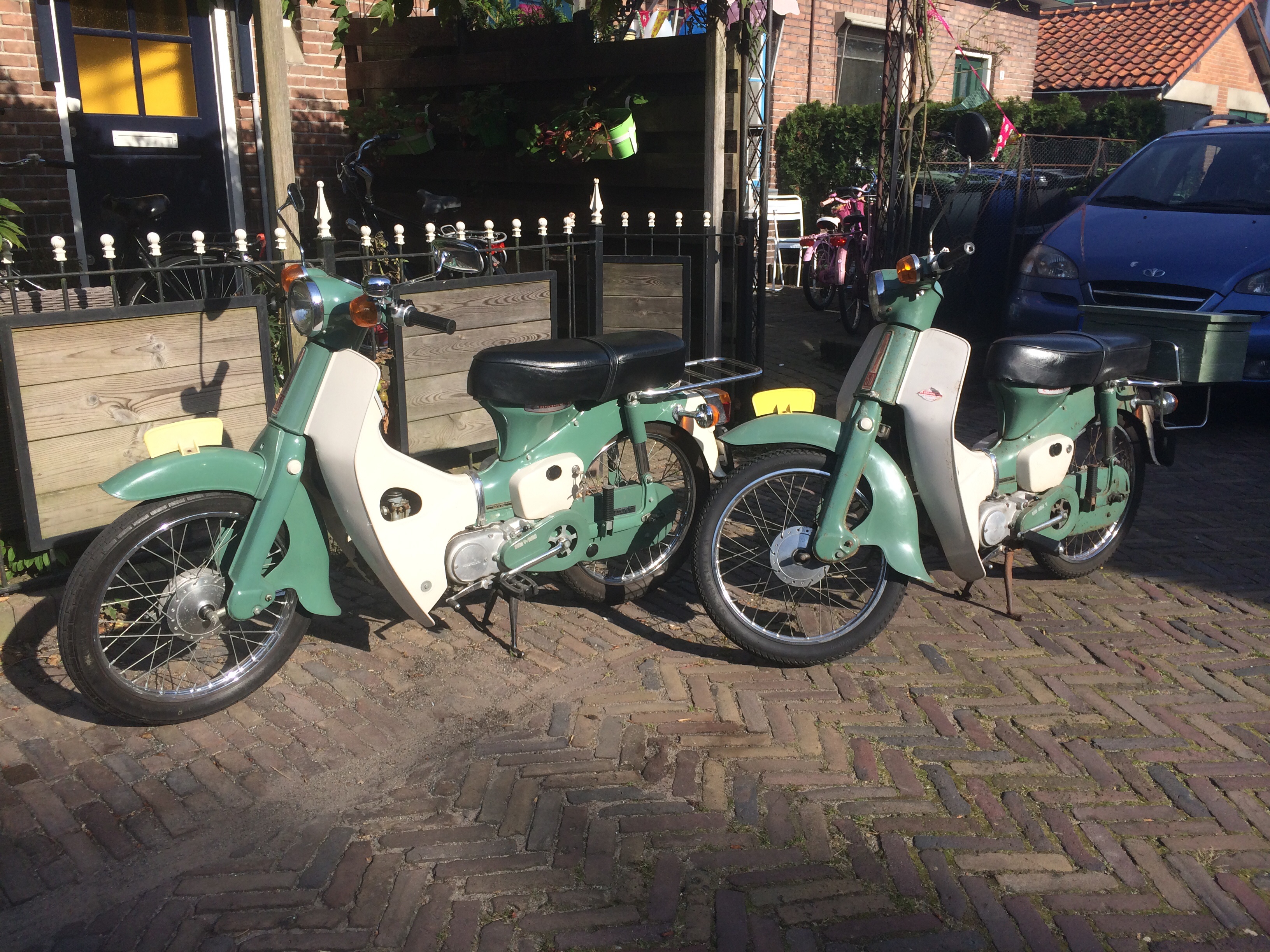

Tochtje c50 - kom je nog een Honda liefhebber tegen.
Re: Restauratie CD50
Ja, totaal onverwacht kom ik een bijna identieke C tegen. Leuk je gesproken te hebben.

Ik zie dubbel
