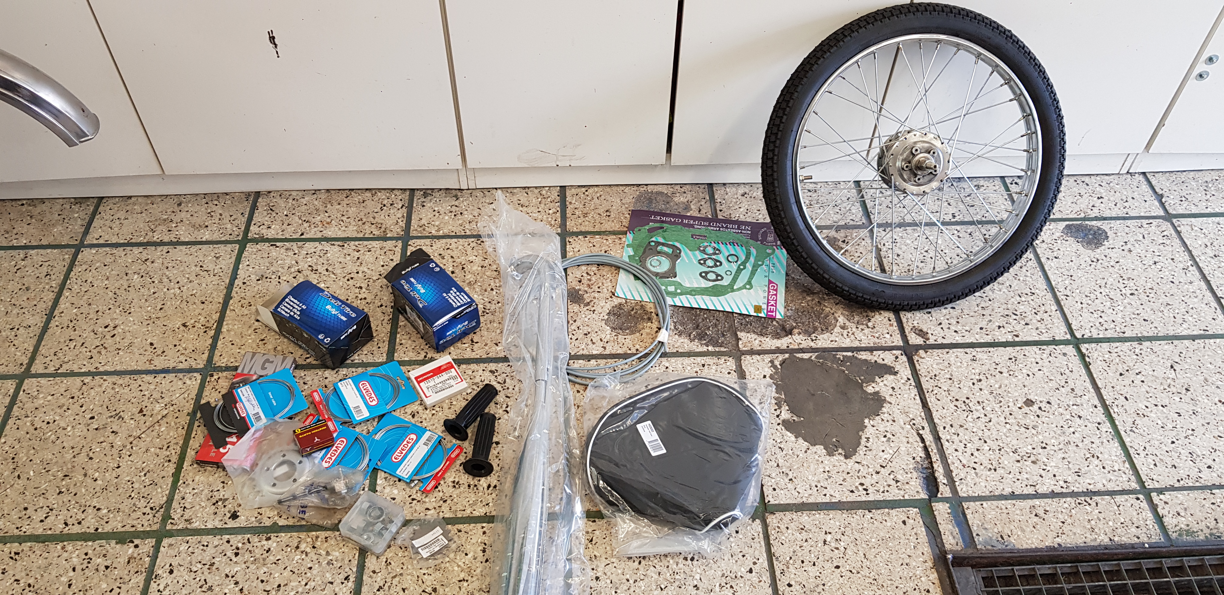

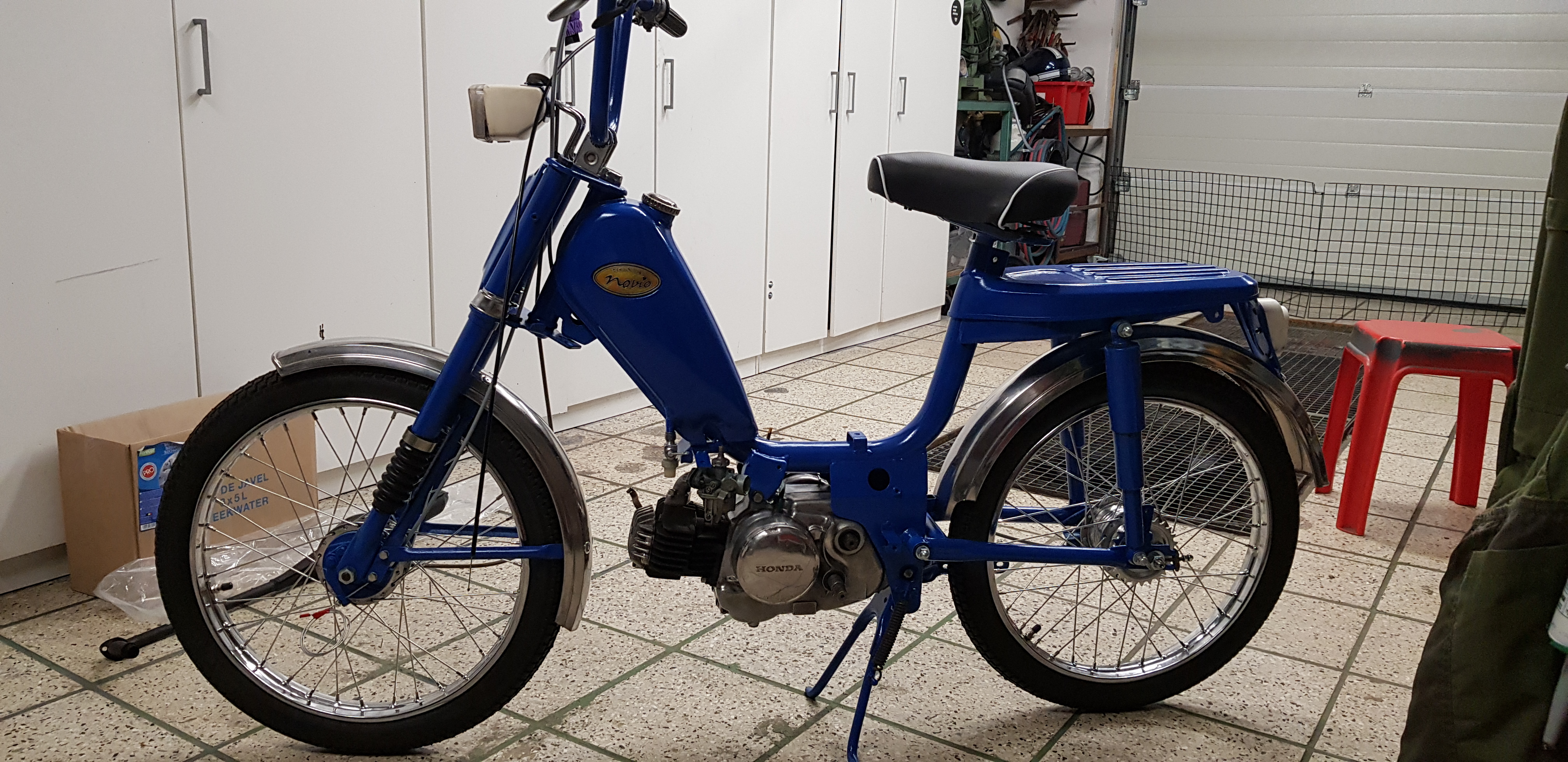

Neen..zeker niet klaar. Deze zal in de verkoop komen. Ik wil gewoon dat die top staat. Proper kleur..goede mekaniek...morgen komen de volledig nieuwe wielen..enz..
De toekomstige koper moet een hele tijd zorgeloos kunnen ploffen....

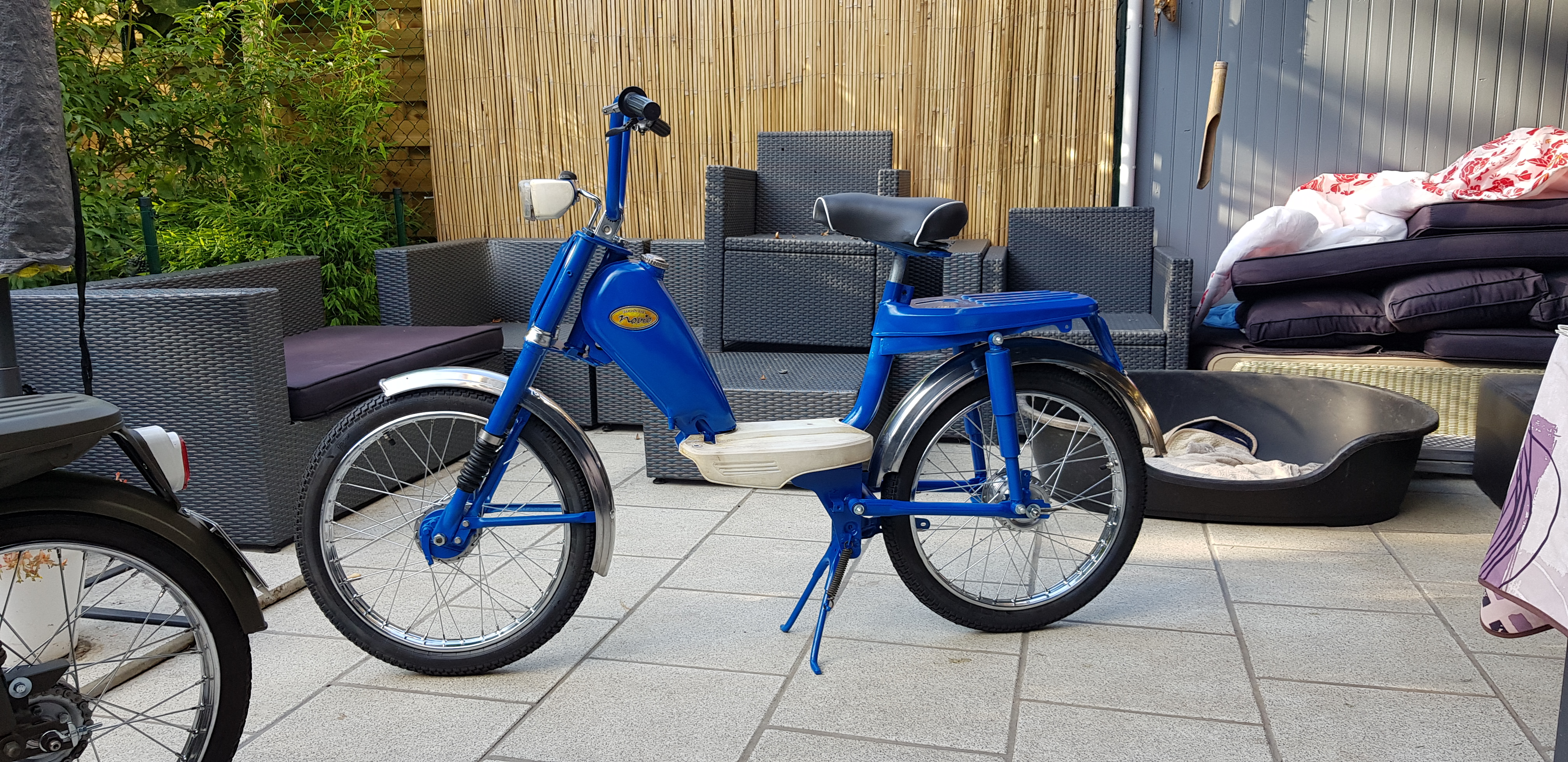

Tja kijk...de Noof kocht ik 215..stuk donormotor..20..verf 65...al het gerief om terug in orde te zetten..vooral veilig en goed...544 euro..tel maar samen...
Het werk dat er in kruipt is ook niet van de poes...
Oldies zijn idd duur maar de newies moet ik niet..
Restauratie kost bakken geld. Laatst restaureerde ik een Yamaha dt 125. Compleet met originele stukken..moest je die rekening zien...
Na 5 dagen was die verkocht. Er zijn heel veel mensen die graag met dergelijks rondtuffen maar of de tijd of de kennis of beiden niet hebben en dan maar kant en klaar kopen. Een kennis waar ik onderdelen haal doet dit ook met Amigo en Novio. Aan lopende band...er zijn nu 5 wachtenden..
Wil ik maar zeggen..voor die is het waard en de andere niet. Deze hier is origineel met alle juiste nog te verkrijgen zaken. Behalve hier en daar de update. Motorblokschroeven neem ik altijd imbus RVS..elk boutje aan de ploffer is RVS behalve bv wielmoeren en vering...speciale maat. De wielen bv zijn nieuwe velgen maar dan moderne lagers..alles netjes gedraaid ...herspaakt enz..Het is een oldie die een nieuwe jas krijgt. Anders krijg ik dit nooit verkocht. Mijn klanten zien enkel wat ze zien en daar willen ze geen spatjew of weet ik veel. Voor mezelf is old school top..maar ja..wij zijn van een andere generatie..old school is cool...

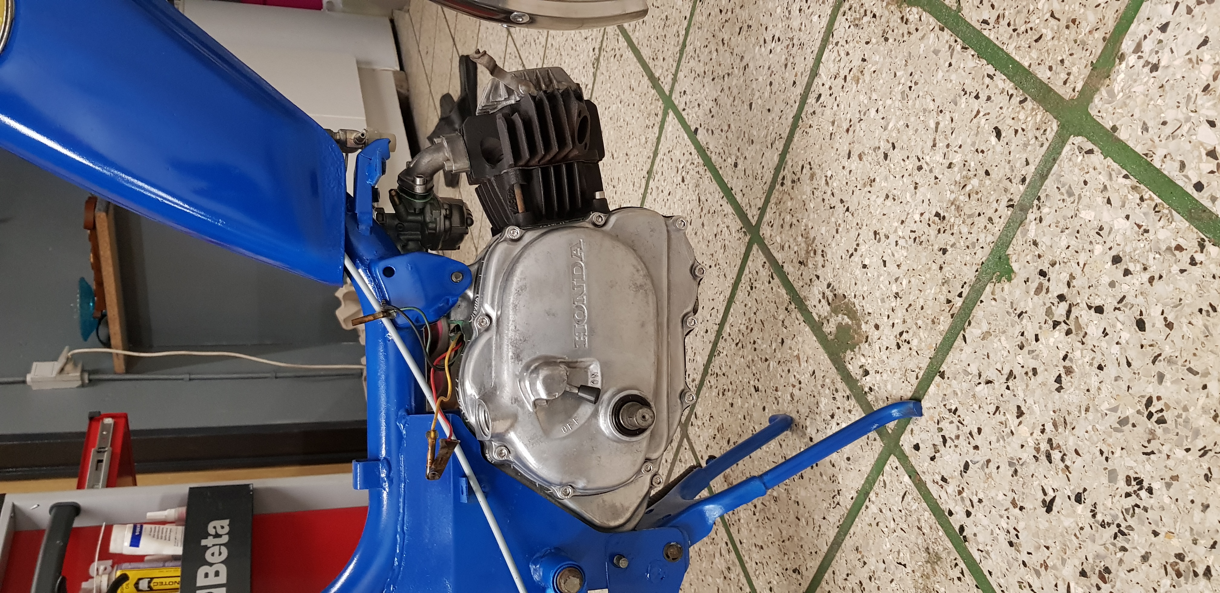

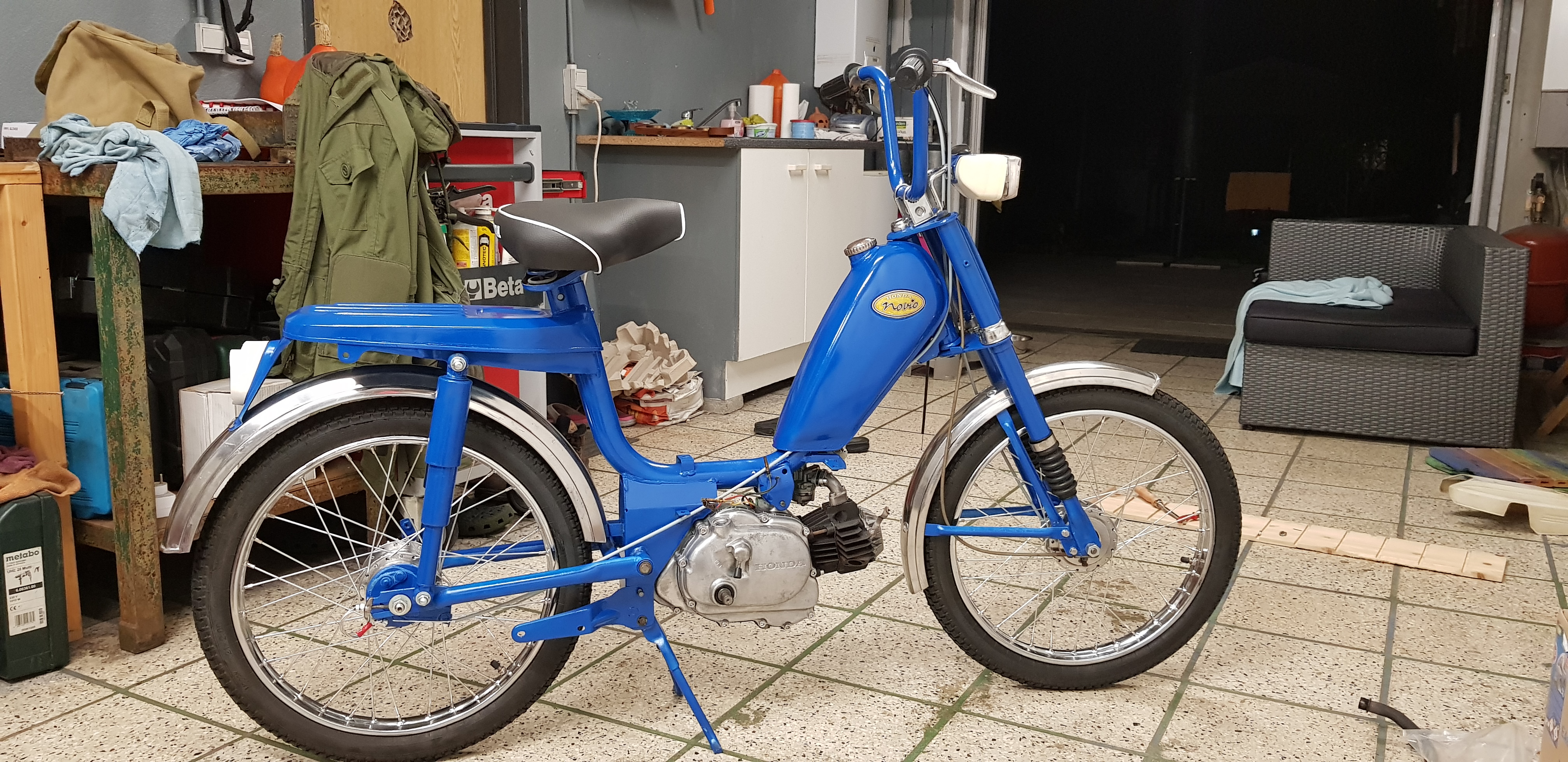

Tijd gehad om blokje te bouwen. Alles heel netjes..nieuwe dichtingen...nieuwe segmenten..nieuwe visplatines...klepjes en ontsteking gesteld. Blokje zit bij elkaar met rvs bouten inmbus, heel netjes.
Blokje even gepresenteerd onder de Noof..damn..dit ziet er goed uit..

Dat stuur moet wel weer chroom hoor.....btw super mooi gespoten waar laat je dat doene ?Tom666777 schreef: ↑28 sep 2018 22:44 Tijd gehad om blokje te bouwen. Alles heel netjes..nieuwe dichtingen...nieuwe segmenten..nieuwe visplatines...klepjes en ontsteking gesteld. Blokje zit bij elkaar met rvs bouten inmbus, heel netjes.

Stuur is voorlopig blauw...was te roest.
Spuiten doe ik zelf in mn garage.
