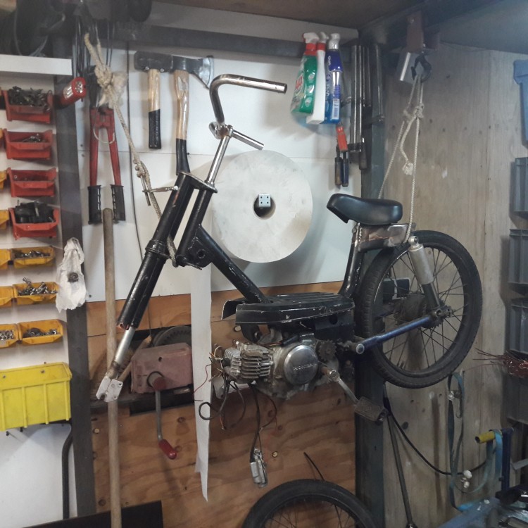

Nah, eindelijk weer eens wat gedaan. Sloopfiets gevonden dus graties onderdelen......
Zadel en stuur op de noof gefrot. Verder de noof shocks aangepast/ingekort dmv mengen van noof en c schokbrekers..... Verder het bagagedingus wat overbodig was geworden al een beetje pas gemaakt tot afdekplaatje boven het blok. Zal nog het een en ander aan geslepen en geladt moeten worden maar ben al zeer content

Oei, de bijl en de moker hangen al klaar!

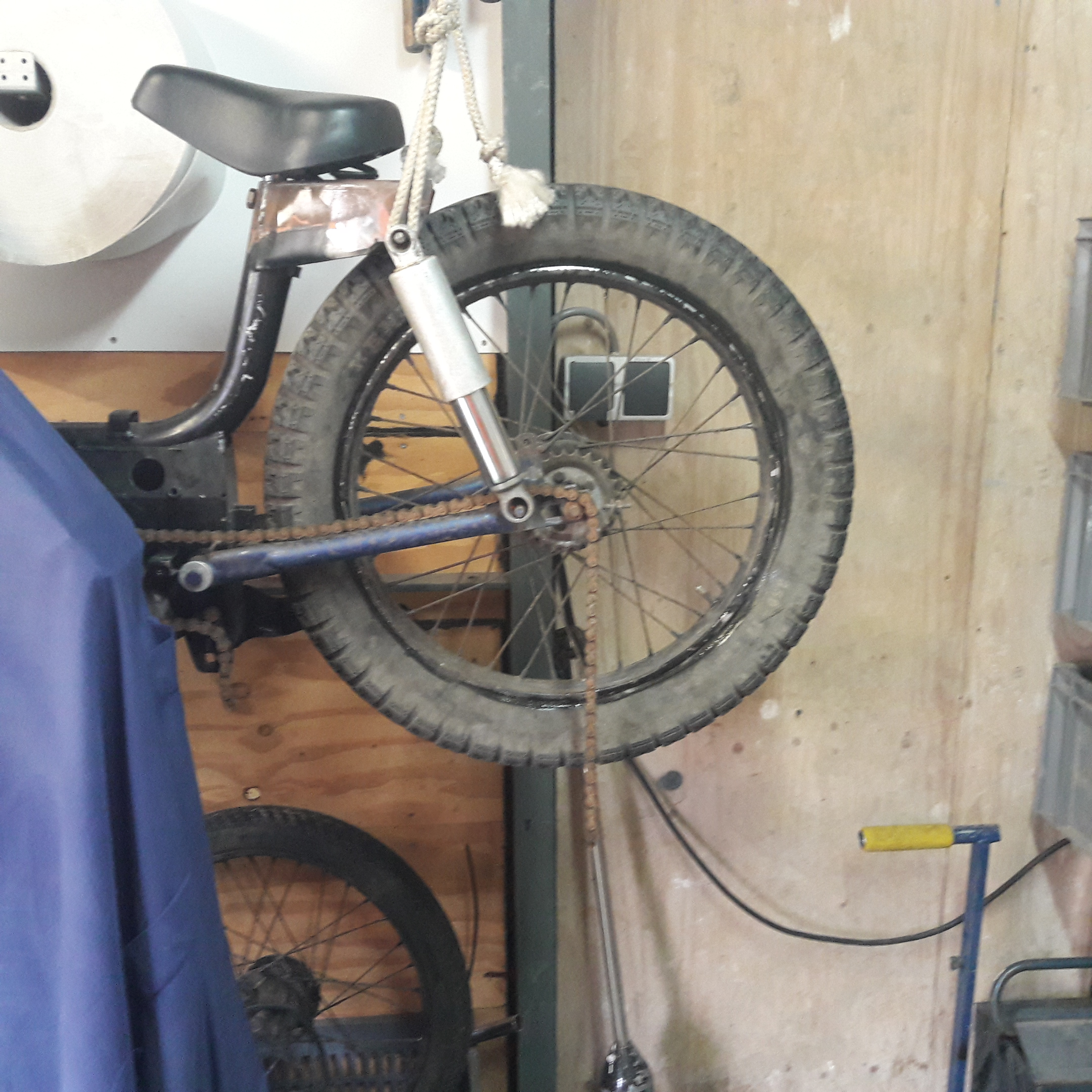

Net ff na de film geweest met dochterlief (Dylan Haegens, als je kind met je erheen wil schuif het op vrouelief of doe drop off met geld en pick up when finished.....) en op tetugweg banden opgehaald bij HJ. Thanks man, de 3.50 meteen geprobeerd en whalla......
Lijkt bijna een bigwheel....

Past dus gewoon.

Ja, alleen blijft er weinig stelruimte over voor de ketting..... zeker omdat hier al profiel af is. De oplossing zou een plattere band zijn.....

Of een paar deuken in de verbindingsbalk meppen.

ik zou hem dan zo spannen

Da fietsezadel wat er nu op zit is eigenlijk niks maar om voorlopig mee te passen 3n meten voldoende. Ondertussrn voor een 2.75x17 gemonteerd en nu kom ik erachter dat de spatjes niet berekend zijn op deze maten, zucht.

Nog ff het idee gehad om balhoofdhoek te veranderen maar is me nog net te tricky....

Voor spatjes eens shoppen bij de cafereecer site's.
Schommelarmvoorvork is ook wel cool.
Ala kreidler eitank.

Schommelarm is net als de c50.... of als zundapp 441... Een springervoorvork zou veel cooler zijn maar katsjingkassakwantamuchocosta. Nou had ik pas een advertentie op mp gezien van een man die ze zelf bouwde voor de puch... voor 100 euries maar vergeten op te slaan en nou is ie weg...... stomme sukkel die ik ben.

2.75 voor is een groter probleem met het spatje....
