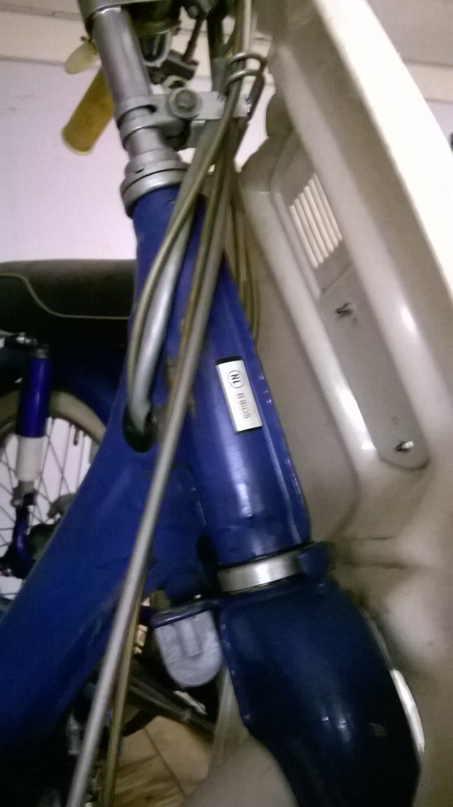

Ik zou het erg op prijs stellen wanneer iemand die hetzelfde type PC50 heeft, even een fotootje wil schieten van alle tekststickers op het frame/ balhoofd etc.
Kan ik ze na laten maken door een stickerboer als Pelders..

Dat klopt, maar op het balhoofd hoort standaard toch een type-plaatje met wat gegevens en een stickertje met B-nummer?
Ik zou graag daar een voorbeeld van willen hebben..

Een PC50 heeft in Nederland geen typeplaatje. Sommige andere landen wel.
Wel zo'n -NL B1234- goedkeuringsstickertje op het balhoofd.
Het lange smalle -MADE IN JAPAN- stickertje zie je wel op PC'S boven de achterbrugas rechts op het frame.
En alleen het model met een tankje als bagagedrager heeft een -HONDA- sticker op de voorste schuine framebuis.
Deze komt op balhoofd: https://pelders.nl/product/honda-3769/
Deze komt bij zo'n bagedrager tank model op de framebuis: https://pelders.nl/product/honda-3950/
